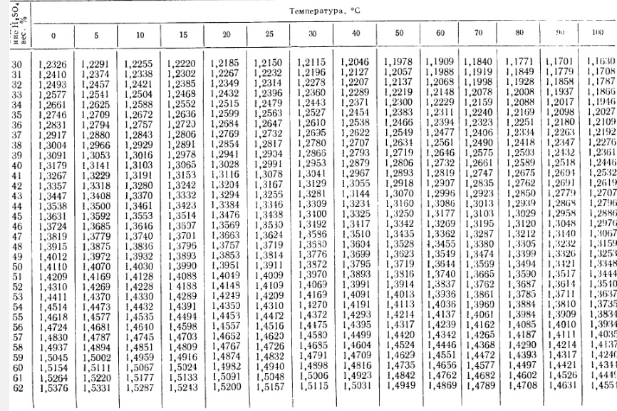

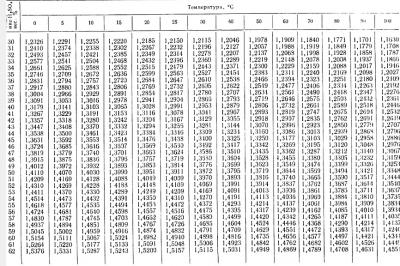

Цитата: Trever от 04 Янв. 2023 в 12:39Можно, по грубой аналогии с батареей отопления предположить, что над (вдоль) источника нагрева будут организовываться восходящие потоки.
Отбрасываем нюансы и проверяем:
Допустим в батарее отопления находится вода с температурой 20°С, ее плотность 0,9982 гр/мл.
Нагреваем низ батареи до 30°С, вода расширяется, в следствии чего ее плотность снижается и становится 0,9957 гр/мл, что меньше чем 0,9982 и водица с меньшей плотностью (из нижней части) стремится вверх.
Т.е. потоки будут присутствовать.
Предположим в АКБ присутствует расслоение: при 0°С плотность электролита сверху электродов 1,2577 гр/мл. Снизу - 1,3004 гр/мл.
Чтобы электролит из нижней части начал подниматься вверх - надо его нагреть до температуры, при которой его плотность станет меньше чем 1,2577 гр/мл.
Отбрасывем нюансы: теплопроводность электролита, электродов, корпуса батареи,..., будем считать, что при нагреве нижней части тепло не передается верхней части. Также отбросим трение электролита о электроды, будем считать, что на пути электролита отсутствуют препятствия.
Заглядываем в таблицу.
При температуре 60°С плотность электролита снижается до 1,2561 гр/мл.
Я не из пугливых,  могу батарею одарить большим током или высоким напряжением, могу кратковременно укладывать на бока, но как-то страшно нагревать батарею до 60°С и ждать с моря погоды.
Цитата: Trever от 04 Янв. 2023 в 17:19Полностью согласен, но в экспозиции пары недель вполне будет заметна.
Выше мы говорили о "мощном потоке электролита".  Если поток на столько "мощный", что для перемешивания придется ждать более 2-х недель - думаю предположения о мощности потока сильно преувеличены.
