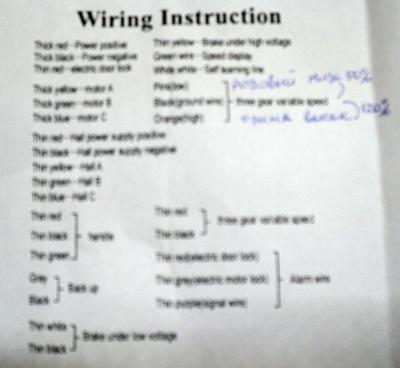

цоколевка выводов китайских контроллеров.

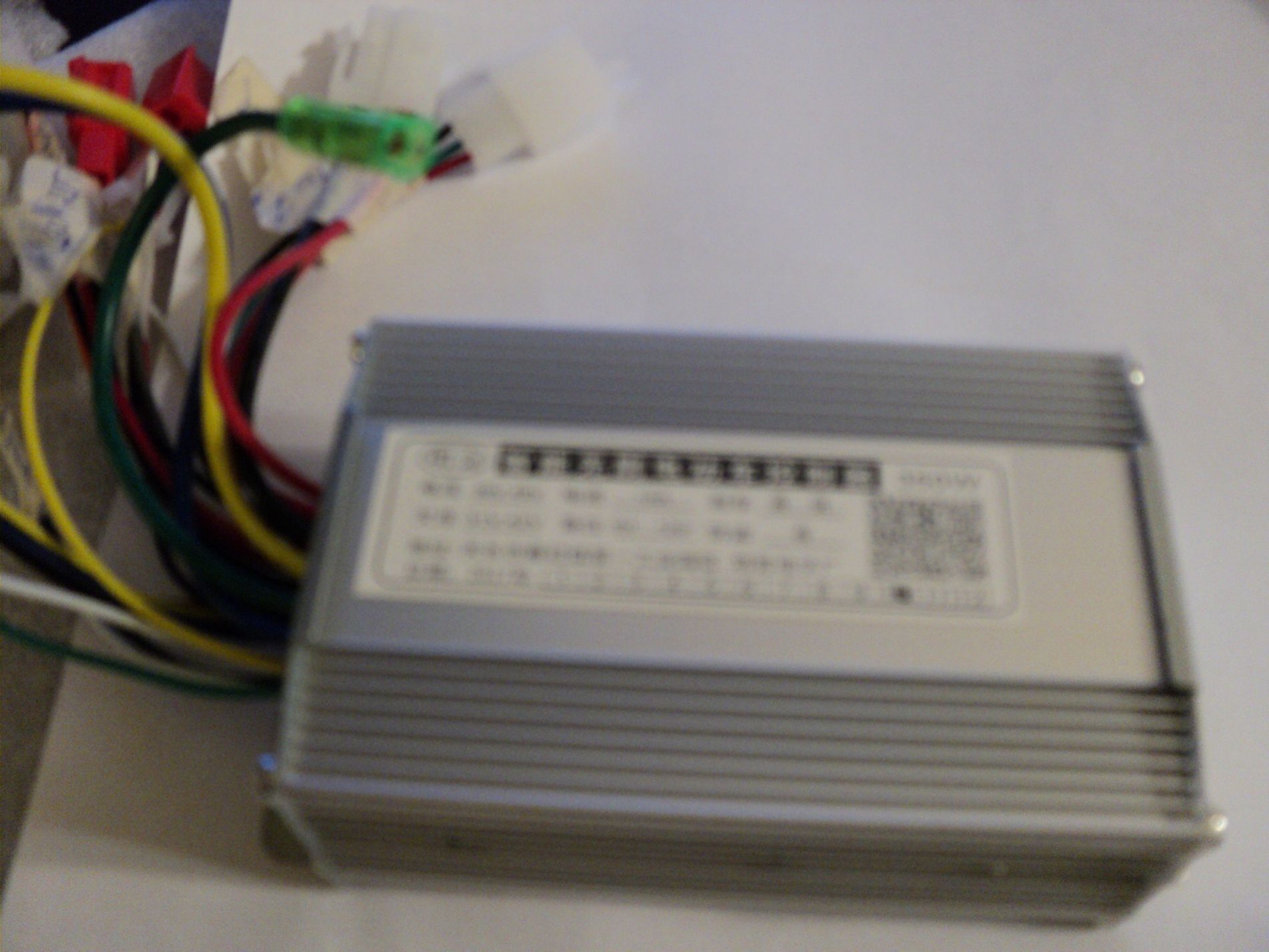

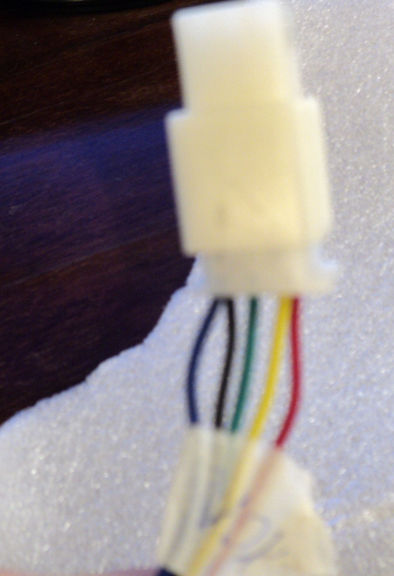

Добрый день, друзья! Пришел долгожданный мотор с али Bafang 250 Watt и отдельно контроллер18A. Тут же возник вопрос по подключению датчиков холла. На моторе , 6 выводов проводов (зеленый белый желтый синий красный черный) , а на контроллере 5 выводов (зеленый желтый синий красный черный). Вопрос, как правильно подключить датчики холла, с остальными проводами более менее понятно. Спасибо форуму!
Trek-3500, Bafang front 250Вт, 48В, 17А, до 45 км/ч.
crond
#490

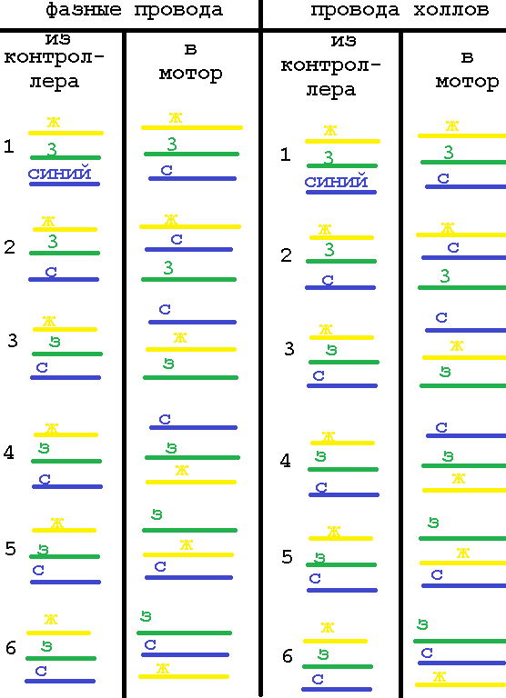

 Белый пока оставьте в покое, подключите холлы по цветам  (у них более частое совпадение)
Подключите фазы по цветам, давайте плавно газ, если не крутит выберите вариант 2 подключения фаз, не крутит вар.3 и т.д.
Если не крутит смените подключение холлов на вариант 2, фазы будут на 6, не крутит вариант фаз 5, затем 4,3 и т.д.
При манипуляции с проводами холлов не замыкайте их на фазные провода и тем более не вращайте колесо в обратную сторону. холлы вылетают на счёт раз-два.
При правильно подобранных проводах потребление мотора на ХХ 1-2 А.

Спасибо! Буду пробовать! Т. е. подключать только три провода на датчики холла?
Slavemaster
[user]sibivlad[/user], нет, пять проводов. Черный к черному, красный к красному, а цветные возможно придется подбирать, как [user]crond[/user] написал.

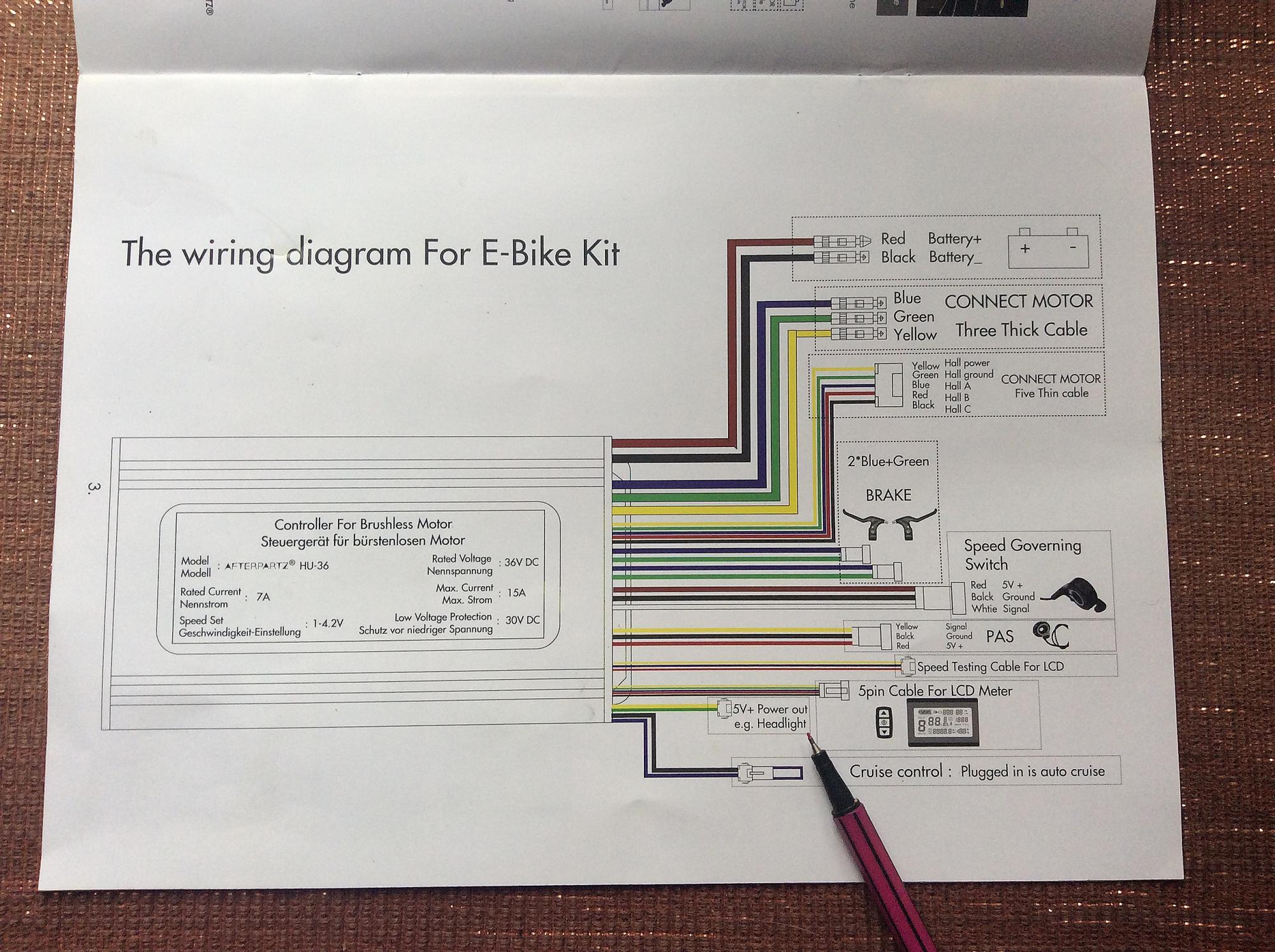

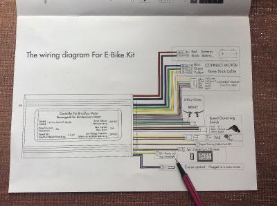

Цитата: LeoDron от 05 Нояб. 2017 в 13:37

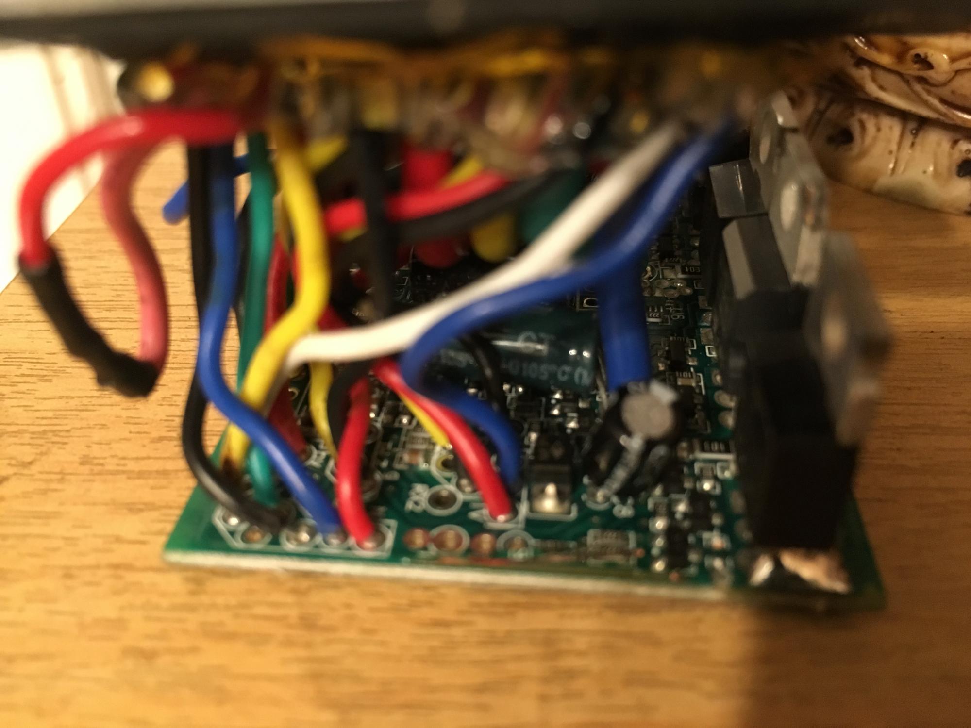

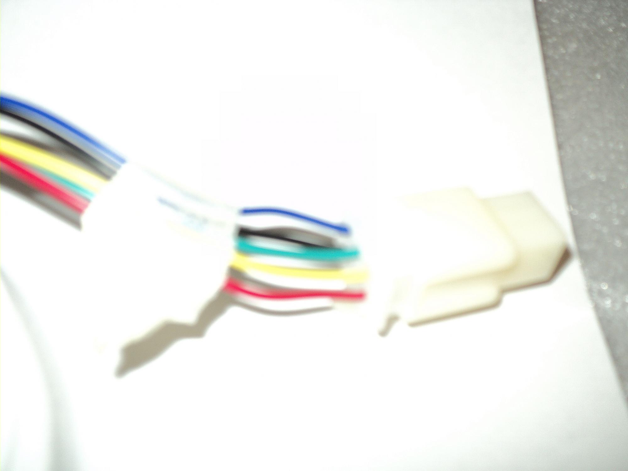

Помогите.  Китайский контролёр, ребрендинг в Германии (заклеена оригинальная маркировка) - поэтому не могу найти в интернете. Вот фото из инструкции:
Цвета не соответствуют описанию, но все подключил методом тыка. Остались на контролёре  два незадействованных черно-красных провода, которые включены паралейно. По схеме, все что остаётся незадействованным-  это желто-зелёный "+5 Power Out, e. g. Head light. " , я так понимаю, выход на пятивольтовое освещение?   На дисплее  LCD3 могу включить освещение, и загорается подсветка экрана, но на этих выводах пяти вольт не появляется.  :ireful: Какая-то миливольтная активность появляется при управлении ручкой газа.  Что же это может быть?
Цитата: Jeca от 05 Нояб. 2017 в 19:10
[user]LeoDron[/user], а вскрыть не вариант? И посмотреть подпись на плате.
Какое напряжение на ручке газа до и после включения дисплея и какой вольтаж приходит на него.
Вскрыл. Чёрный на минусе, красный (на фото в левом углу, третий тот, что после чёрного и синего) идёт на точку "N" - дальше прозвонить не удалось.

У меня все работает. И ручка газа тоже. Просто остались два незадействованых штекера на контролёре - по схеме вроде как управление светом. Описание под спойлером в моем сообщении выше. Вот я и думаю куда бы эти выводы задействовать?
Jeca
[user]LeoDron[/user], ни куда не задействуйте. Отрежте если мешают. Функционал может проявлять себя только на ходу. Круиз, рекуперация, концевик тормозов или реверс. Обычно эти провода идут одного серо/бело/жолтого цвета и парой. Замкните их килоомным резитором. Если уж так руки чешутся.

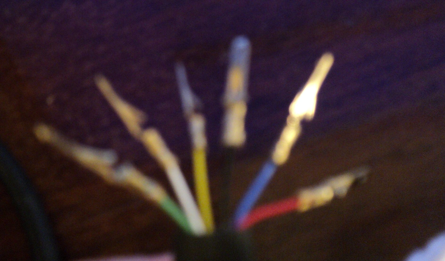

Спасибо, друзья сегодня наконец-то подключил контроллер, мотор и собранную батарею. Провода подключил согласно цвету, работает отлично! Осталось разобраться с режимами скоростей контроллера. Ещё вопрос, белый, шестой провод с мотора для чего предназначен, пока его оставил в покое.
av404
Белый может быть от датчика температуры обмоток или от датчика оборотов колеса. В описании двигателя смотри

Актуальность невелика, потому что белый проводок на редукторниках  (особенно 250W) поголовно используют доп. холл для постоянного измерения скорости/одометра , но  для этого контроллер должен быть укомплектован дисплеем  в неё выставляется сколько полюсов и передаточное число у МК. Можно попытаться подключить к обычному велокомпу, но судя по вашим элементарным вопросам -это будет архи сложно.
Температурный датчик встречал в тюненых МАК.

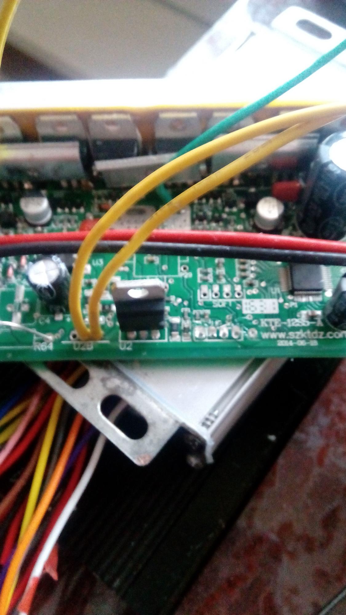

Полистал тему. не нашел мож кто знает два провода одного цвета U2B от u2 ?

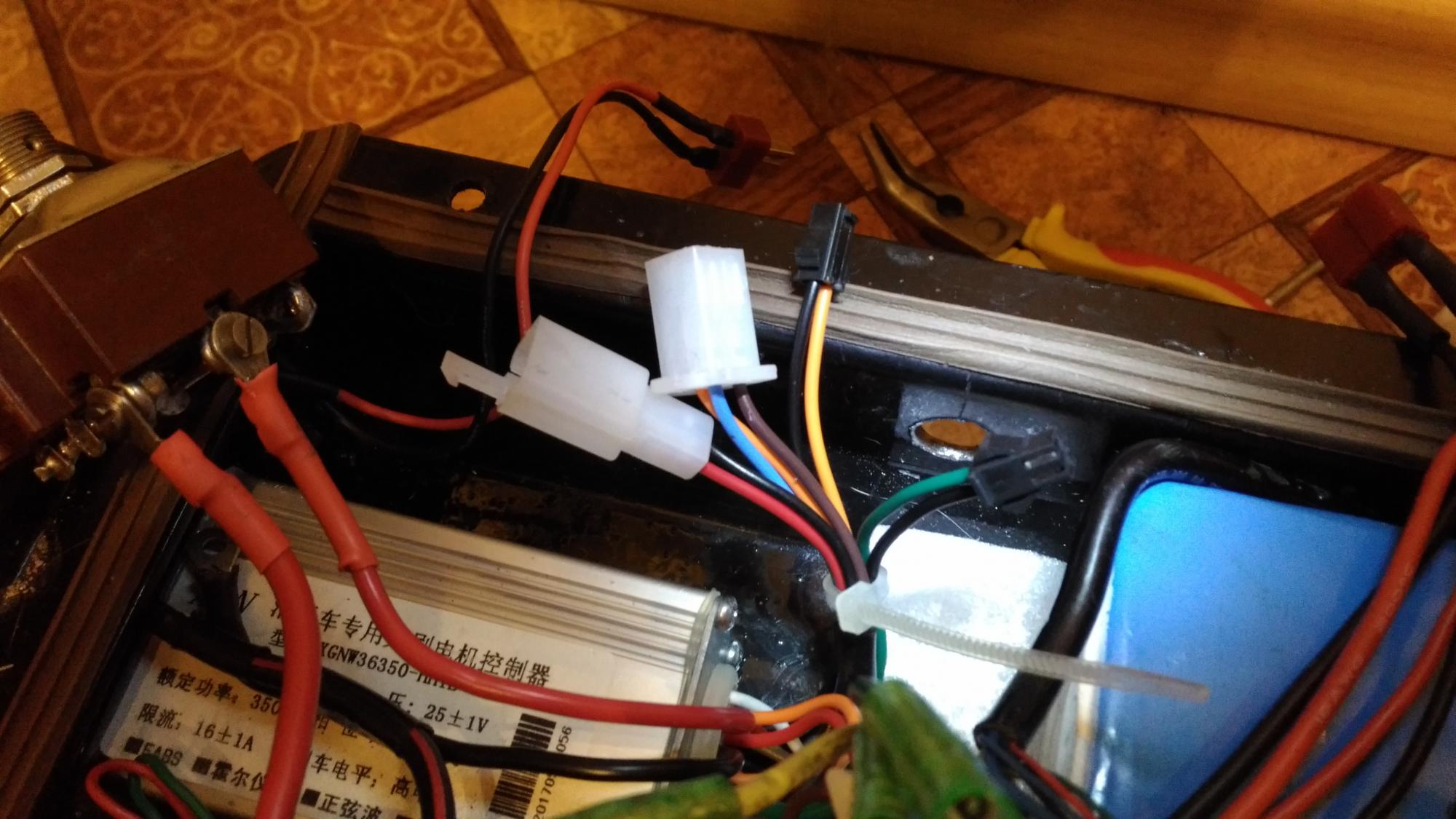

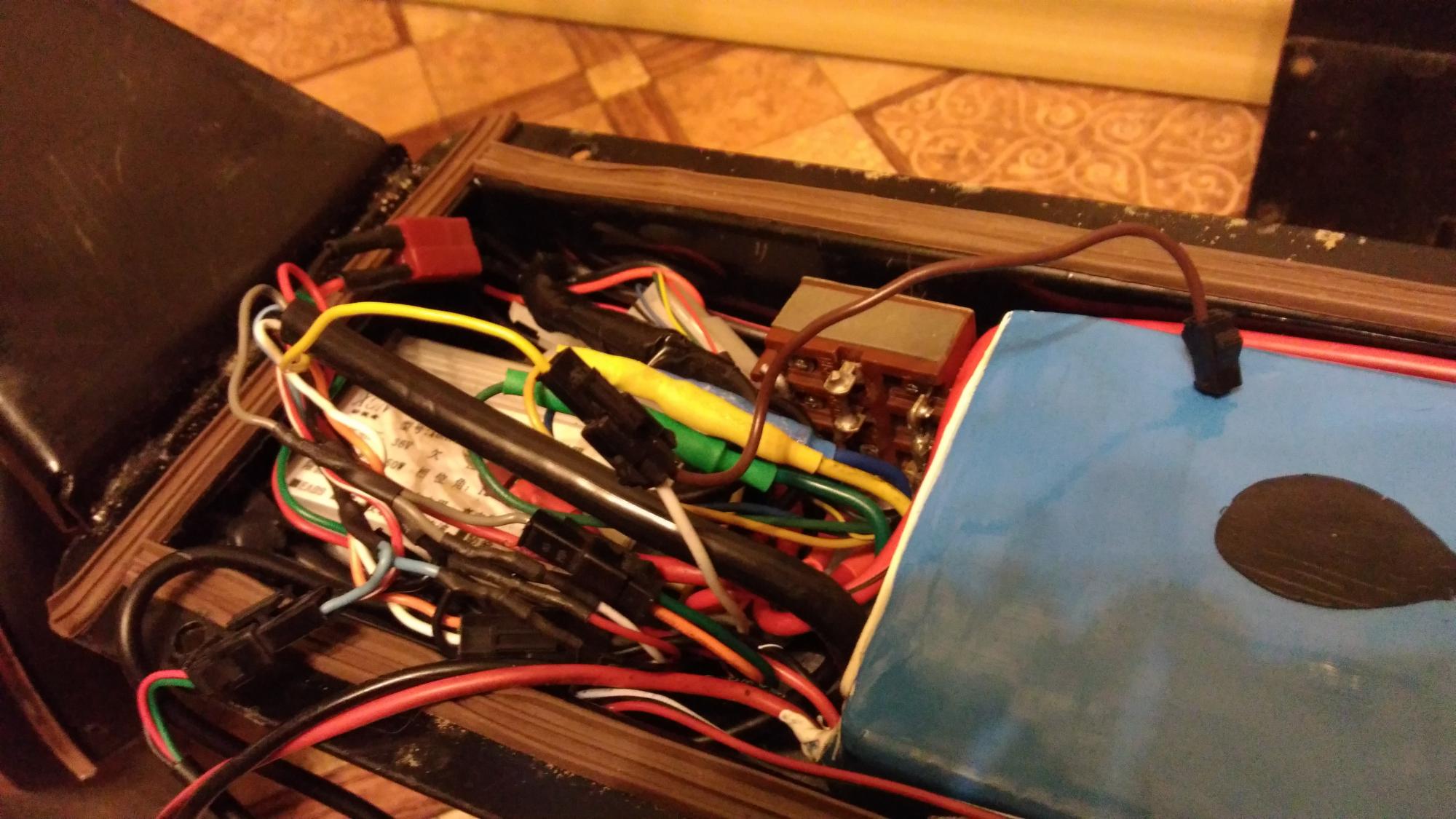

Александр61
Подскажите пожалуйста, от контроллера моего самоката отходят несколько незадействованных разъемов (на фото связаны стяжкой), можно ли определить их назначение по виду, цвету и количеству проводов а также их использование ? На разъеме с желто сине коричневым проводами два напряжения 38.5в и 41.3в. И еще, назначение черного разъема  с желтым проводом с одной стороны, и белыми свободным коричневым с другой. При отключении этого разъема на х.х. изменяется тон работы мотора на более высокий и незначительно возрастает ток-0.02А.
