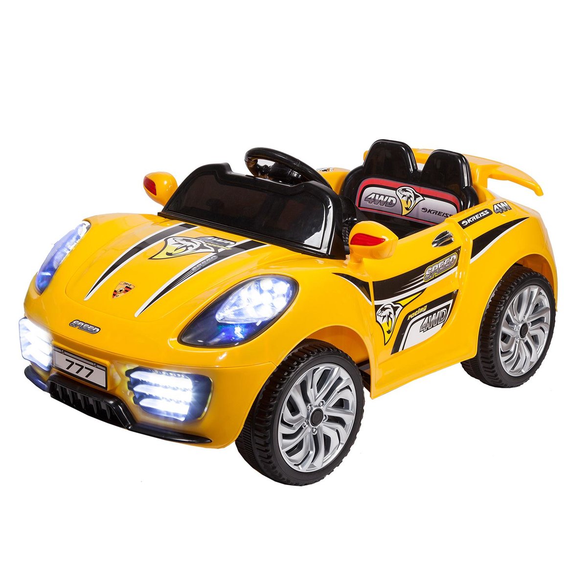

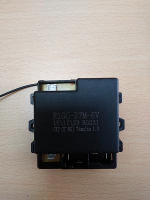

Dmitriy K.
[user]Александр67[/user], Здравствуйте! Подобная ситуация. Есть детская электро-машинка "Kreiss". Сдохли АКБ, 2 шт. по 6 V, купил новый 1 шт. на 12 V. Подключил его. На машинке стоят 2 редуктора с моторчиком, скорее всего по 6 V каждый. Моторчик на руле не знаю на сколько вольт, ещё до него не добрался. Тоже наверное на 6 V. На коробке с платой управления написано R1GC-27M-6V 15/11/23/ R0221 CYJ-JT BSJ TianJin 1.0. Покатался ребёнок минут 20-25, управлял я с пульта от обычной радиоуправляемой машинки (нет родного пульта), и всё, авто встало и не едет. Стал разбираться в чём дело. Если удерживать педаль, включив предварительно переключатель движения вперёд или назад, и в этот момент нажать кнопку включения авто, то моторы приходят в действие и колёса крутятся, потом если педаль коротко, прерывисто (0,5 сек.) отпускать и нажимать, пока моторчики остаточно крутятся, моторчики срабатывают и подхватывают момент, но в этот момент искрят оба моторчика при старте. Но в какой-то момент, если упущен момент нажатия на педаль (0,5-1 сек.) до остановки моторчиков или, если просто отпустить педаль и нажать на неё ещё раз через какое-то время (более 2 сек.), то моторчики не срабатывают. Так вот вывод сделал, что нужно заменить "мозги". Залез на "чина-сайт", нашёл там 2 варианта "мозгов". Посоветуйте какое управление мне подойдёт.

Дмитрий_ЕКБ
Цитата: Dmitriy K. от 28 Авг. 2019 в 11:22Так вот вывод сделал, что нужно заменить "мозги"
вывод неправильный, у вас моторы сгорели - щетки или коллектор неисправны.
Так что надо брать новые моторы, а к ним блок с плавным пуском
Dmitriy K.
[user]Дмитрий_ЕКБ[/user], Если удерживать педаль, включив предварительно переключатель движения вперёд или назад, и в этот момент нажать кнопку включения авто, то моторы приходят в действие и колёса крутятся, потом если педаль коротко, прерывисто (0,5 сек.) отпускать и нажимать, пока моторчики остаточно крутятся, моторчики срабатывают и подхватывают момент, но в этот момент искрят оба моторчика при старте.
