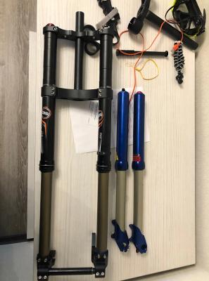

Хотел поприличнее вилку 20" да ещё двухкоронку найти, но таких не существует, на али только фетовские воздушки или маслянные от 8.т.р. Купил муляж, зато БМХ теперь с двухкоронкой :laugh: Мягкая она, подростковая, но может и лучше, вес небольшой. А в 680 зуум (вариант с пружинами в двух ногах, очень дубовая) вставил вместо родных коротких пружин, камазовские такой же длины но мягкие, теперь первые 7см хода очень мягко, потом родные пружины жестят. Советуют в одну ногу две длинных пружины а в другой пусто, но как то неравномерно нагрузка будет. Камазовские идеально подходят, длина 10см, диаметр чуть меньше родных но в упоры садятся нормально.
