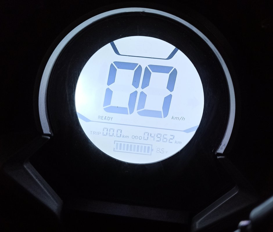

Физкультпривет! Купил у китайцев велосипед с безымянным дисплеем, может кто сталкивался? Интересует возможность покрутить настройки.
Кажется это оно: ourmeter s850 http://www.ourmeter.cn/Product.asp?Action=View&ProductID=798&Catalog=12

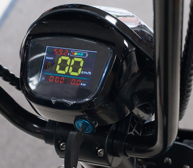

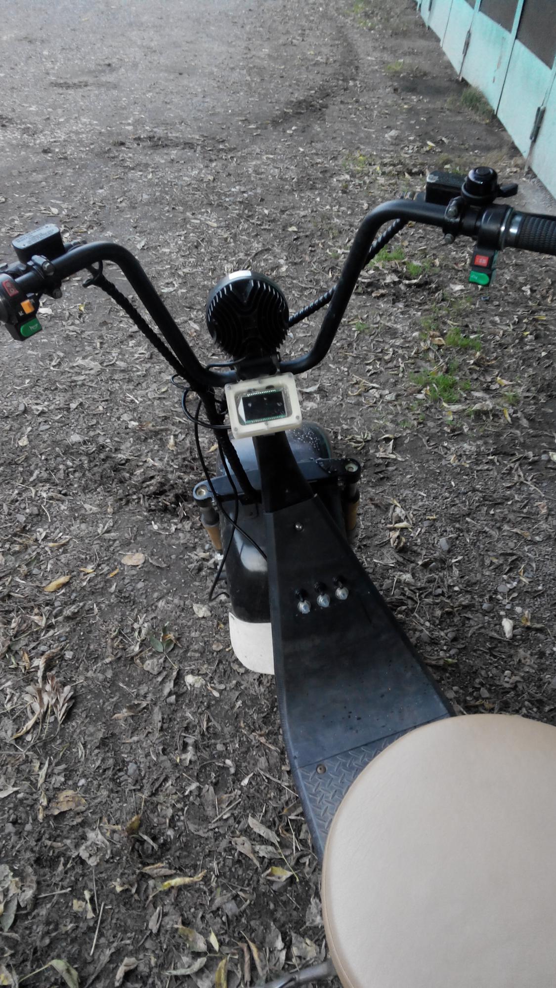

У меня стояла такая фара с панелью. Фара - отстой. А зимой вообще раскололась от тряски.
Пришлось купить отдельно LED фару и делать корпус для МИП ( многофункциональная  индикаторная панель..).
Из куска капролона. Сверху 8мм! оргстекло. Часть функций не задействовал. За ненадобностью.
Капролон немного просвечивается подсветкой дисплея. Ночью прикольно смотрится.
Выбор материала корпуса, продиктован вандалостойкостью. Было уже больше 10 покушений, оторвать или расколоть...
Внутри почти идентичная плата этой.

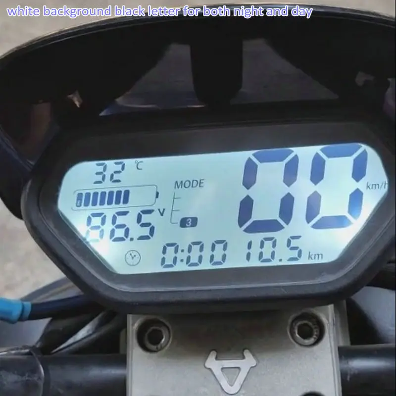

получил вот такой дисплейчик
https://www.aliexpress.com/item/4000149279229.html?spm=2114.12010612.8148356.63.2c2a6ca7YlLeZA
отображается индикация:
поворотники
фара
скорость (до 199км/ч)
передача
общий пробег
пробег на поездку
температура
напряжение
заряд
Подсветка всегда включена, наверное переделаю, чтоб включалась только с головным светом.
В левом нижнем углу пиктограмма циферблата часов, не понял что она обозначает, моргает и все.
Описания как всегда никакого, фотографии платы левые в лоте.

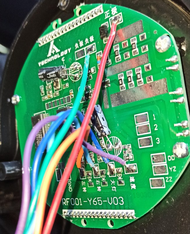

Реальная плата
Есть вход для фазного провода, есть отдельно вход HL, скорее всего для внешнего холла.
Что за вход "GZ"? пробовал на него подать напругу, ничего в индикации не поменялось.
