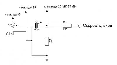

Ребята, приобрел такой дисплей - https://aliexpress.ru/item/1005002733815537.html
там есть провод для датчика скорости(фиолетовый), как его задействовать своими руками и реально ли это? например взяв датчик холла от машины
на этот провод должен импульс приходит в виде напряжения питания или только +5 вольт?
Chiv
#244
Цитата: Porra от 20 Сен. 2021 в 16:26там есть провод для датчика скорости(фиолетовый), как его задействовать своими руками и реально ли это?
Все эти дисплеи походу по одной схеме построены, подайте на этот вход с генератора меандр с частотой герц 100-150, амплитудой 5В, если это оно, то дисплей покажет какие-то цифры, далее крутите переменник на плате и определяете границы в которых происходит регулировка. Зная частоту меандра и диапазон показаний на дисплее, длину окружности колеса, пересчитываете сколько срабатываний должно быть на один оборот колеса, соответственно ставите такое количество магнитов на колесо и датчик холла.

Porra
Chiv, а каким образом подать меандр на провод скорости?
написал на ардуино меандр, по моим прикидкам частота должна быть 100 Герц(на мультиметре показывает 2.1 вольт, ну и заметно дергание напряжение повышение, понижение - значит работать должно):
соединил минус ардуино и источник питания дисплея общим минусом
выход меандра с ардуино подал на провод скорости через резистор 1,5к - ничего не произошло, скорость как была 0, так и осталось
может быть я что-то не так делаю?
вот, если что код меандра:

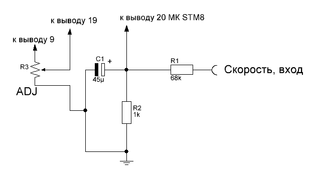

Вот такая схема узла скорости:
Конденсатор, забыл написать - на 16 вольт
Как я понимаю можно подавать напрямую высокое напряжение, благодаря делителю на резисторах?
И из-за этого делителя подачи меандра в 5 вольт будет мало?
Как тогда быть в таком случае?
Porra
#247
Цитата: Porra от 20 Сен. 2021 в 23:27выход меандра с ардуино подал на провод скорости через резистор 1,5к - ничего не произошло, скорость как была 0, так и осталось
подал без резистора - тоже ничего не произошло
upd.- подал на контакт напрямую и импульсно 44 вольта - начало показывать скорость :wow:
Тогда это не от холла, а от фазного провода. "Без резистора" должно было заработать, если правильно подключили.
Porra
Цитата: edw123 от 21 Сен. 2021 в 22:22Тогда это не от холла, а от фазного провода.
использовал геркон  и закрепил магнит на спице - медленно крутишь колесо - слышно как геркон срабатывает и скорость подскакивает, но как только начинаешь прибавлять скорость - всё по нулям :(
Это геркон не способен так быстро срабатывать? Геркон какой-то советский с тремя контактами в зеленой стеклянной колбе
После герконов положено схему подавления дребезга, хотя бы конденсатор.
