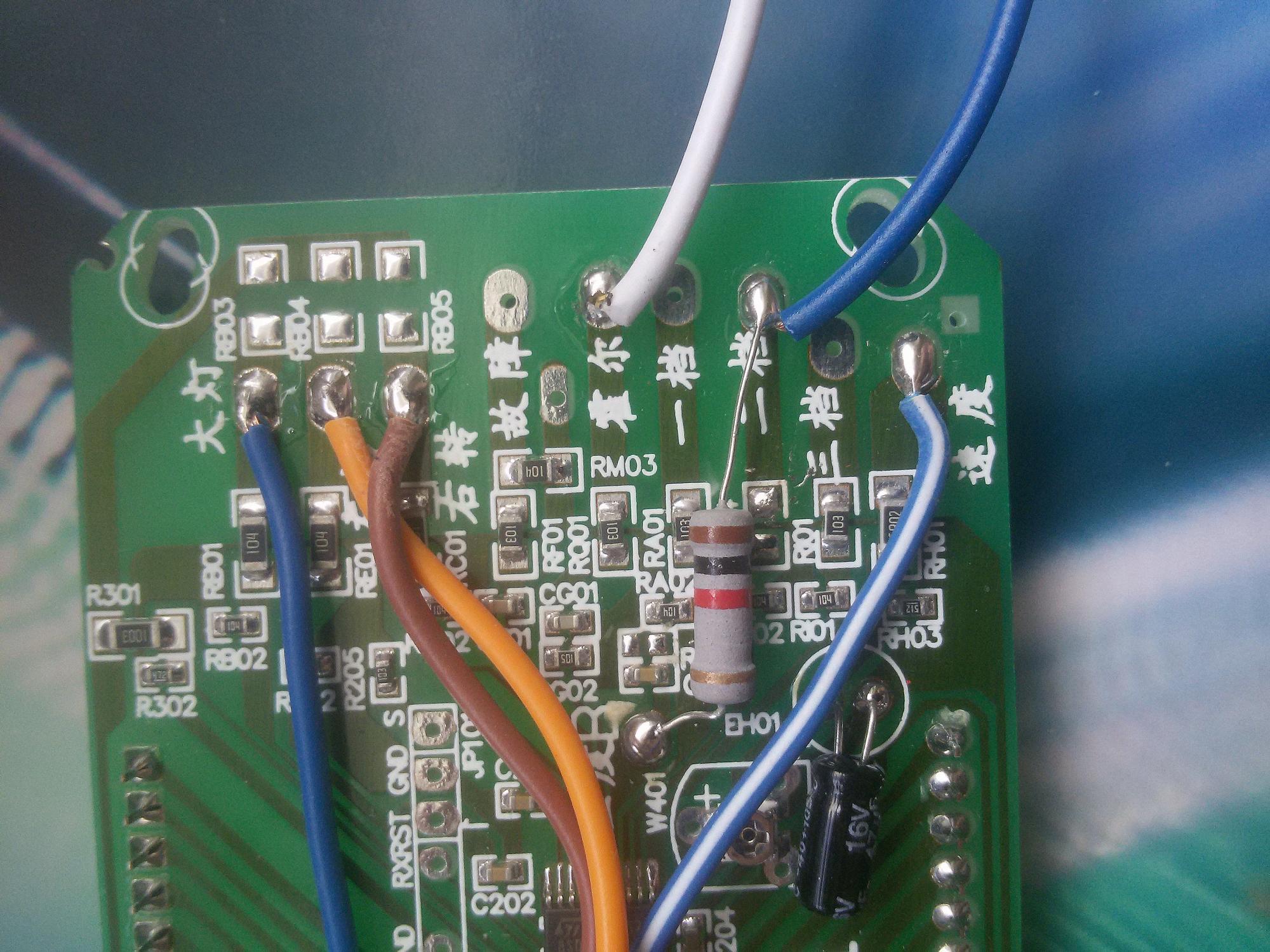

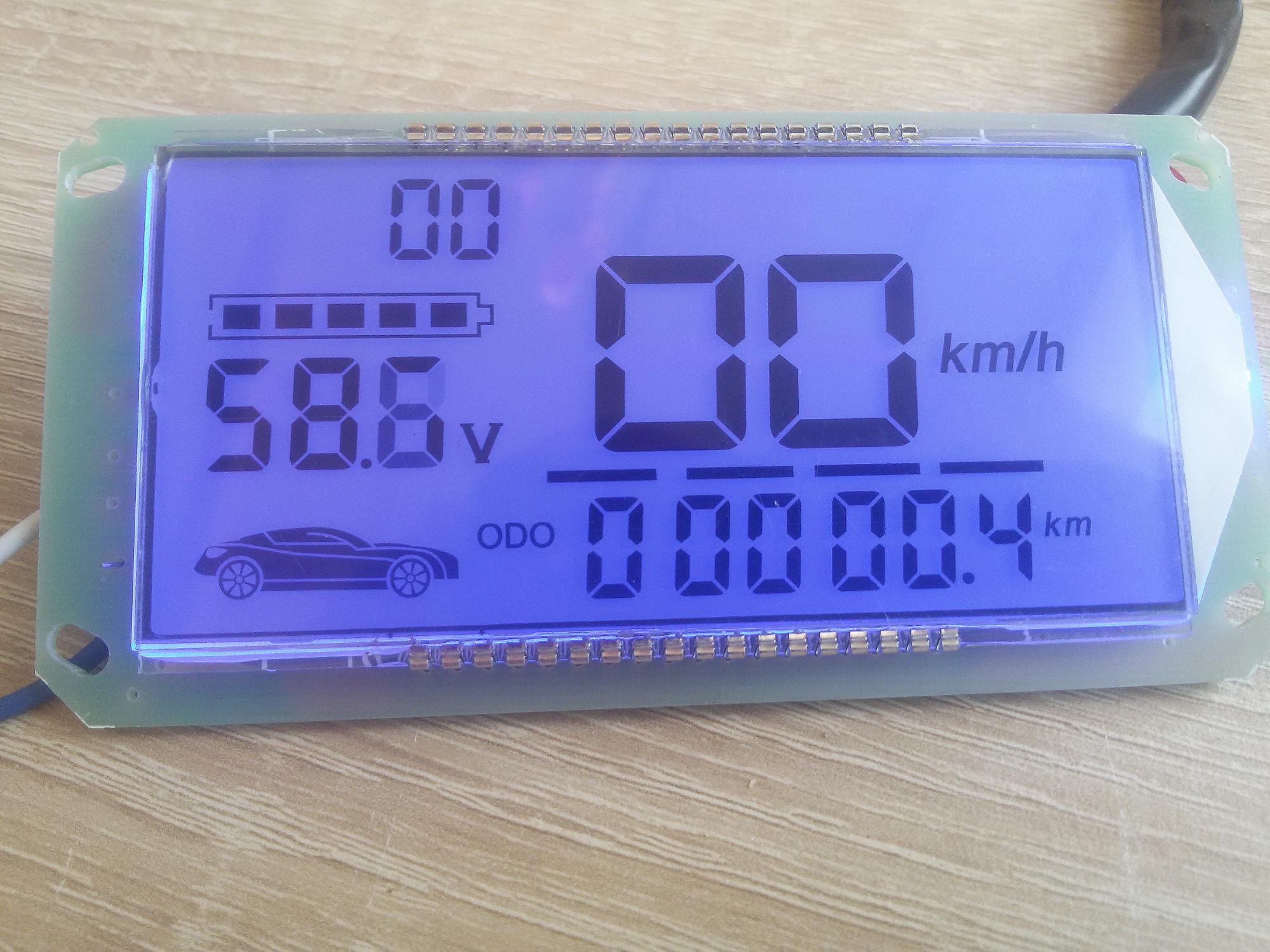

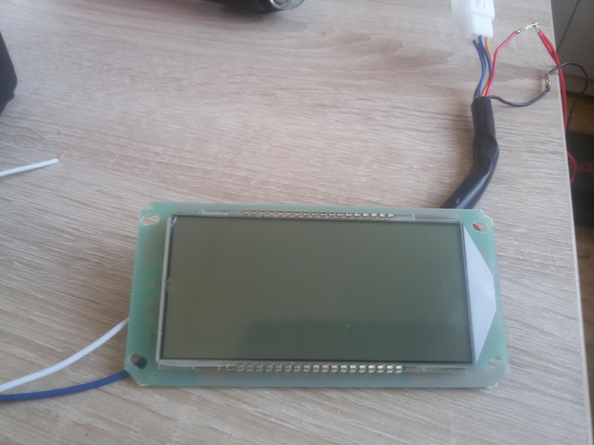

Вот пришел и мой, подтверждаю, индикация идет от + бортсети
Мой показывает:
Поворот лево-право
Свет
Скорость
Напряжение борт сети
Ток
Передачи, но только 1 и 3
На вторую заведен ток.
Есть еще 2 нина, но они ничего не зажгли, хотя к одному припаян провод

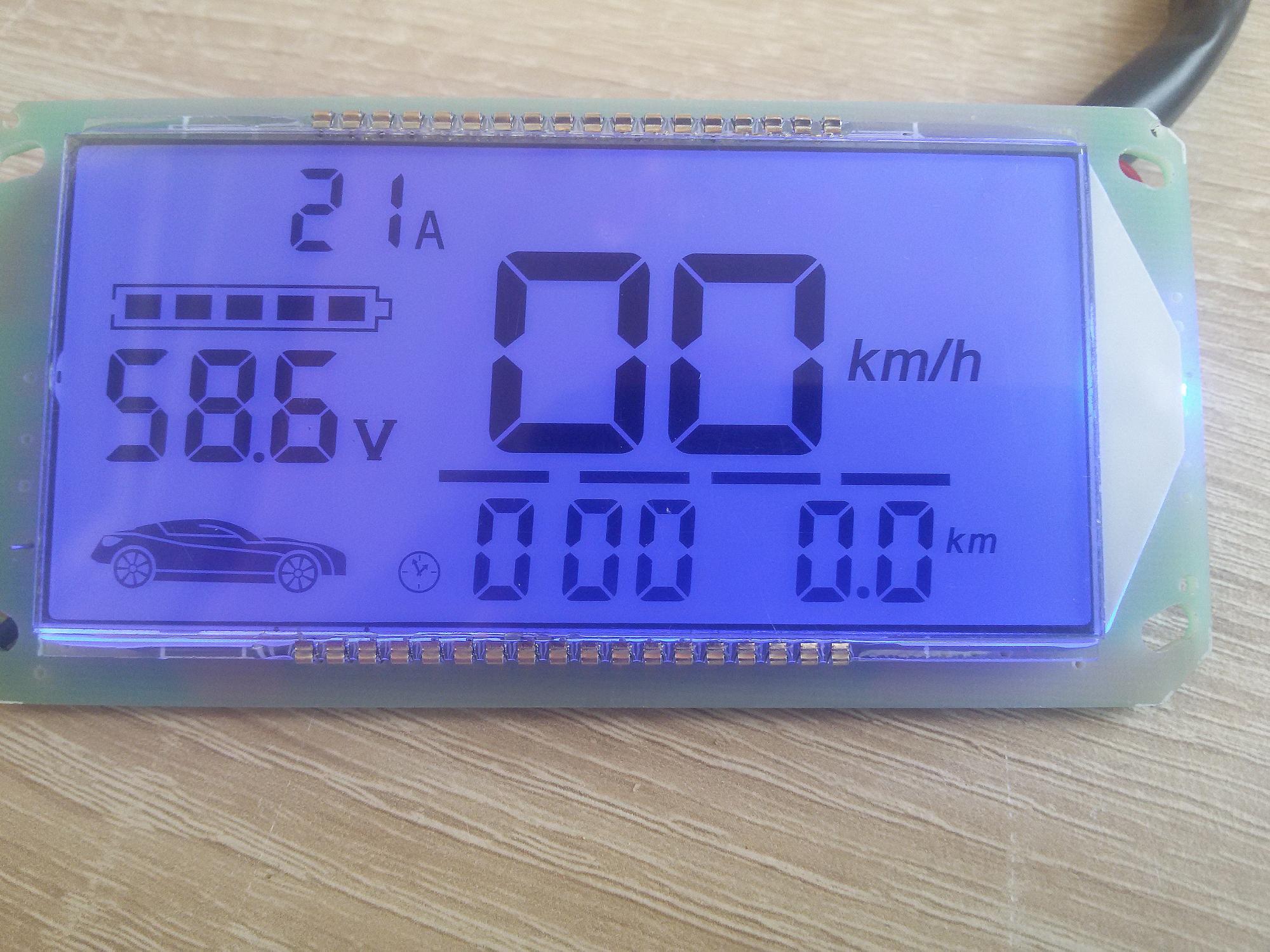

Отображает при включении общий пробег, потом переключается на время поездки и расстояние поездки, при выкл.питания сброс
Я подрубил пару раз напругу на скорость и видимо проехал 400 метров :)

aviator645
Похоже, но что оно должно показать?
У меня ничего не показало

Что оно? На фото всё подписано.

Оно это HL, прочита в начале, понял что холла сигнал
Dorn
[user]aviator645[/user],
Кроме фото я выложил файл txt, рекомендую прочесть.
Есть ветка на форуме посвящённая этому дисплею. Поиск  поможет найти.

Файлик полезен был, как говориться вчера, сам уже допер
Меня интересует один пин он находится на вашем фото над HL или на моем фото над белым проводом, пин распаен, но на подачу сигнала нет реакции, и еще он подтянут на землю.
А файлик тектовый ваш хорошая помощь конечно

Ребят, а чем сигнал с датчика холла в моторе принципиально отличается от импульсной подачи 5v на вход HL ?

Ничем не отличается. С датчика Холла как раз и подаются импульсы 5В.

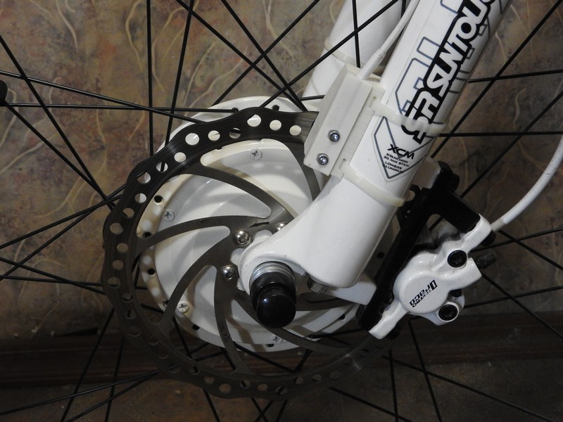

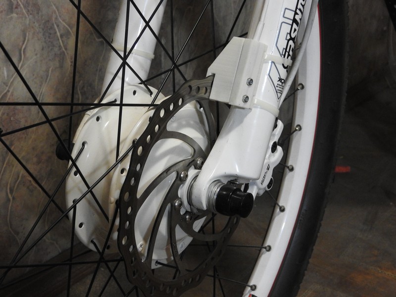

После длительных экспериментов запустил оптический датчик скорости. Как я уже писал выше, у редукторных моторов нет импульсов с датчика Холла во время движения накатом. Была предпринята попытка использовать ардуиновский датчик линии.
В первой версии корпуса он прекрасно работал в темноте, но на солнце отказывался. Пришлось максимально закрывать датчик от засветки.
Но и это помогло лишь частично. Днем в тени он еще работал, а на ярком крымском солнце случался фейл :(
Хорошо, что на плате есть светодиод, отображающий состояние датчика. Методом научного тыка была выявлена засветка через стенки. Думаю, что с черным пластиком такого эффекта не будет, но у меня ограничения по дизайну - только белый :)
Так что пришлось в тоннель датчика делать вставку из черного матового картона. И вуаля! Сегодня с удовольствием наблюдал скорость по дороге на море.

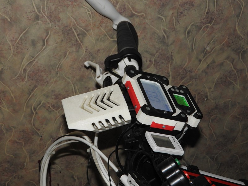

И да. Дисплей у меня теперь стоит в одном корпусе с ваттметром. Естественно, отпечатанном на принтере.
P.S. Велокомп пока стоит для контроля, но будет удален на скамейку запасных, дабы не портить композицию

Уважаемые пользователи сабжа. А как вы решаете проблему обнуления текущего пробега после отключения питания? Неудобно же, выключил зажигание и пробег обнулился. С другой стороны, оставлять светящийся дисплей не совсем по феншую, во-первых, дополнительно привлекает внимание, во-вторых,  ненужный расход батареи.
