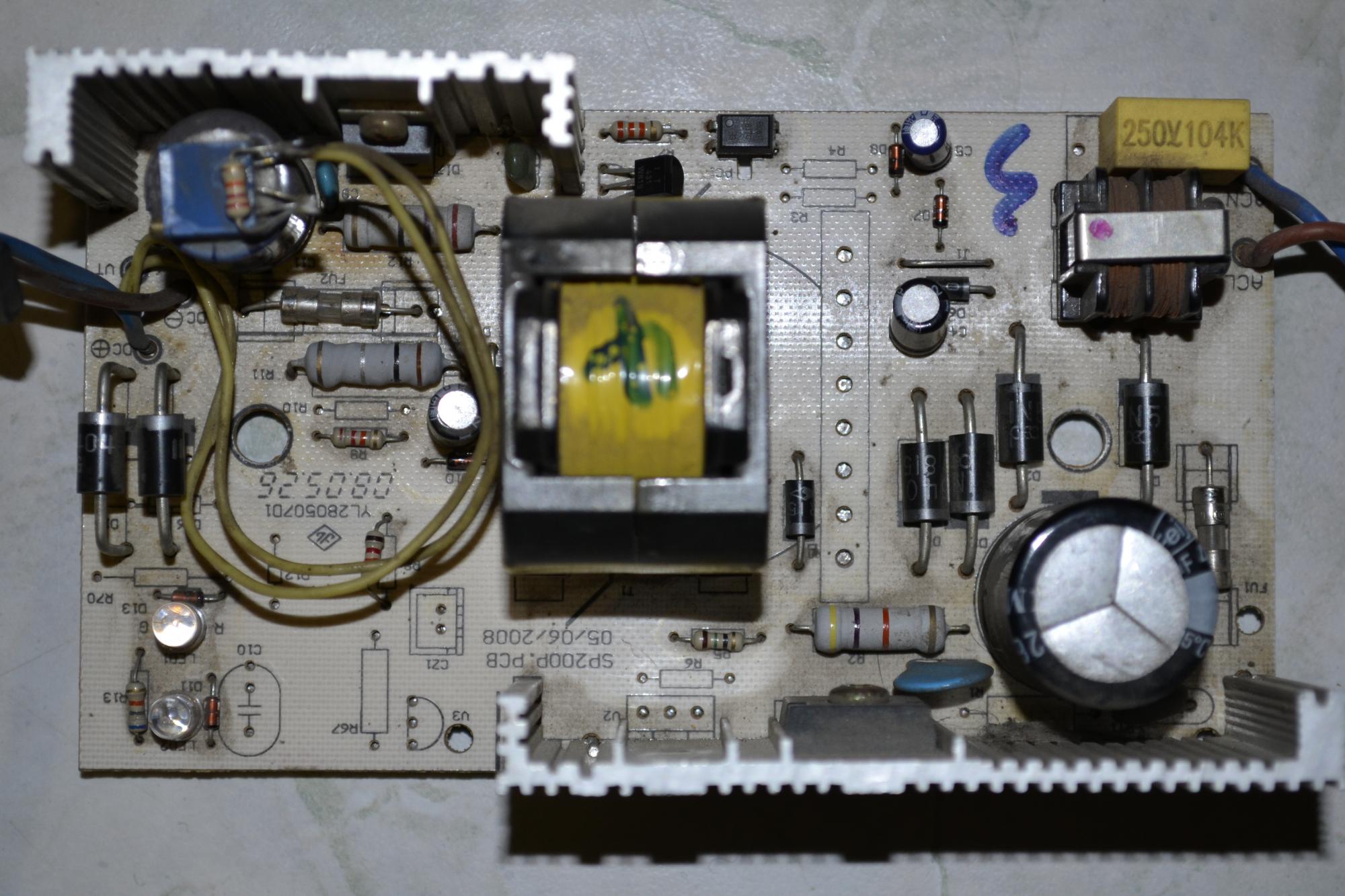

Прошу помощи что нужно убрать или добавить чтобы получить зарядное под литий фото платы выше
vitov
Исходя из того что имеется в плане информации: 48В- 12ячеек.
20А-туфта полнейшая. Пару Ампер, как уже писали выше, потянет.
Режим ограничения тока в схеме просматривается- есть и шунт и ОУ.
Какой литий надо заряжать??? :bravo:
Какия реальные параметры блока питания?
Вольтметр есть в наличии?
iurij
#61
Сборка из 18650 аккумкляторов 48В 15Ач. Да на нём всего 2А это для 20А батарей
vitov
Надо изменить номинал сопротивления между 2 и 3 выводами TL431(U2 на плате, корпус ТО-92), чтобы напряжение на холостом ходу стало 54,6В.
Зависимость обратная -  чем больше R, тем меньше выход.

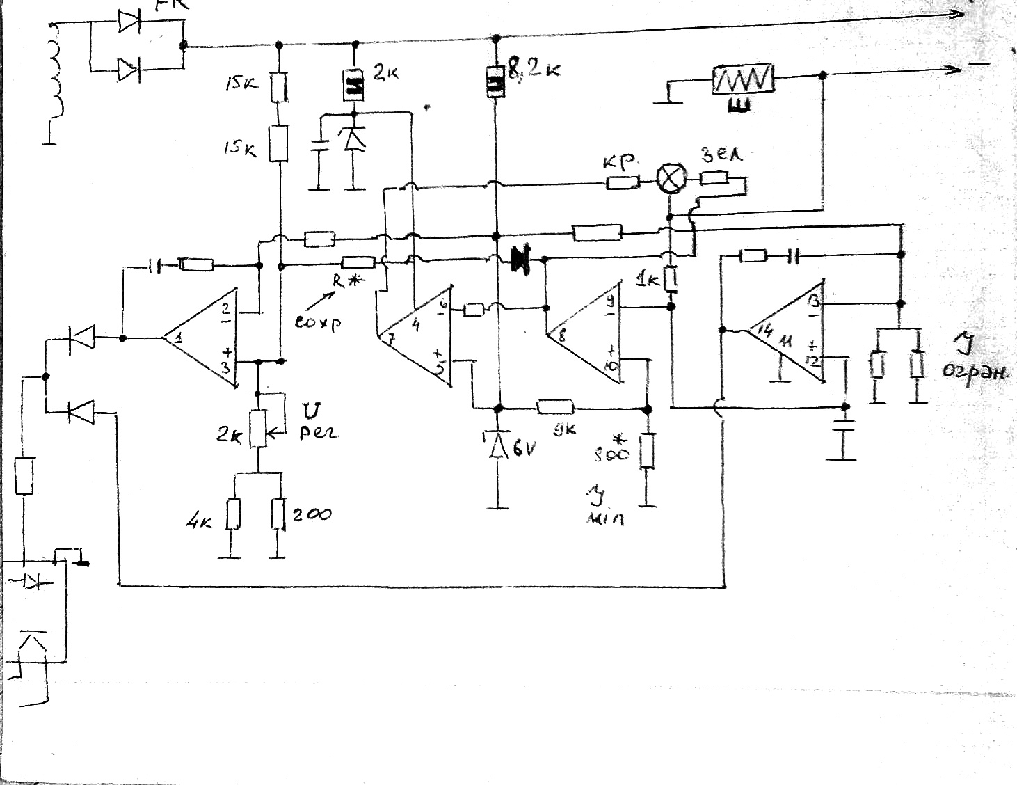

Дорогие знатоки, подскажите что нужно сделать.
у меня старая свинцовая зарядка LB32 на 36 вольт 1,5 ампер типа такой:
пытался ее переделать на литиевую зарядку на 24 вольта
токоограничивающий резистор номиналом 0,1 Ом я запаралелил с таким же и ток заряда повысил.
потом менял номиналы резисторов делителя напряжения и так и сяк, но напряжение отключения зарядки ниже 31 вольта сделать ни как не смог.
руководствовался указаниями данными вначале темы по схеме:
что я не так делаю???
что нужно еще отключить в этой схеме что-бы не было режима добивки аккумулятора после заряда.
у меня 7 Li-ion аккумуляторов, хочу установить ограничение заряда на 28 вольтах (что-бы заряд батареии не превышал 80%).
Новик
R сокр приподнять пробовали?
Добавлено 05 Окт. 2020 в 15:58
Кстати шунт запараллелин ,а выходной диод как?
Новик
Приподнять , я имел в виду , отпаять один вывод.
Он задаёт зависимость вых напр. От тока заряда.
Нам этого не нужно. Нужен сс/св
Добавлено 05 Окт. 2020 в 17:50
Этим включается добивка.
dfcz74
ЦитироватьR сокр приподнять пробовали?
"R сокр." отпаял, не помогает.
если сопротивление "U рег." увеличиваю, то светодиод зарядника начинает мигать зеленым и красным. ("красный" = идет заряд, "зеленый" = заряд достигнут) напряжение на выходе скачет.
максимум устойчивое напряжение это 32-33 вольта при сопротивлении =2,5 кОм.
Увеличивая это сопротивление, зарядка начинает мигать светодиодом
Уменьшая это сопротивление, напряжение окончания заряда вырастает более 40 вольт и выше, в зависимости от падения сопротивления.
Новик
Такое бывает именно при попытке уменьшить в
Вых. Так как не хватает питания шии контроллеру.
Я в таком случае добавляю 2-10 витков (прям поверх всех обмоток).
Добавлено 05 Окт. 2020 в 21:47
Замерь напряжение на питании ШИм когда начинает скакать ,и все станет ясно
dfcz74
Характеристики LM324:
широкий диапазон питающих напряжений: от 3 до 30В;
в нормальном режиме питание 25 вольт
при мигании светодиодов, когда я пытаюсь занизить выходное напряжение скачет питание 7-12 вольт (цифровой вольтметр) наверное срывается в ноль и пытается включиться и так циклически
Новик
ШИм это который на "горячей стороне"
Скорее всего 3842
Добавлено 05 Окт. 2020 в 22:02
Судя по вопросам,будь осторожен на"горячей стороне".
Тряханет обязательно.
dfcz74
да вы правы, в нормальном режиме ШИМ 3842 питается 5 вольтами, а при нестабильном, 1,8 вольт.
но на схеме он запитан через сопротивление и силовой транзистор и катушку наверное обратной связи на трансформаторе
так что я боюсь даже там что-то менять.
может мне стоит подумать над модернизацией ИК обратной связи? уменьшит там сопротивление или увеличить, что-бы оптрон немножко сметил в сторону управление "горячей стороны"???
