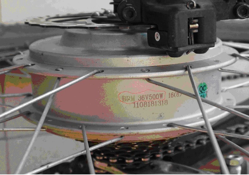

Приветствую всех! Вопрос к знатокам: хочу приобрести на Али Бафанг БПМ с маркировкой 36v500w 20 (10). Цифра 10 скорее всего код мотора т.е. кол-во витков на зуб. А что означает цифра 20? На фото мой скоростной Бафанг с кодом 8, перед восьмёркой цифра 16. Может быть это рекомендуемый производителем диаметр колеса?

Вопрос собственно возник потому что у меня есть ещё один Бафанг БПМ, так там маркировка 36v500w (10) без каких либо дополнительных цифр. Вот я и думаю а одинаковы ли эти моторы?

[user]Igor63[/user],
на 36В есть табличка со всеми характеристиками
https://endless-sphere.com/forums/viewtopic.php?f=2&t=43106---

Вообще-то если посмотреть на официальный сайт Bafang, там уже давно нет давно никаких BPM. И на новые обозначения и маркировку они перешли уже года как два, если не три. Поэтому на али это либо что-то из сильно залежавшегося, либо подделка под Bafang...

Это новый движок, похоже на модель RM G07.500.DС (там в описании указано, хотя там в конце почему-то C, наверно пропущено).
Видать это и есть наследник BPM, и продавцы на али для релевантности поиска позиционируют его как BPM.
Насколько я помню в новых обозначениях первые буквы указывают на тип
FM - передний
RM - задний
MM - мид драйв
Первые три до точки модель, первая буква тип G - geared (редукторный), D - директ драйв
Цифры после первой точки (в середине) - номинальная мощность
И последние буквы, тип крепления тормоза:
R - роллерный
DC - диск
V - без крепления (V brake, ободные томоза)

новые "по китайски" называются BPM2--- внешне отличаются креплением крышки не на винтах , а на резьбе
как вариант вот так https://bmsbattery.com/ebike-kit/585-bafang-bpm2-36v500w-rear-driving-e-bike-motor-wheel-ebike-kit.html

[user]lewa011[/user],  тут не могу согласится, так мой бафанг(который на фото) был сделан ещё в 2013 году, а он как раз таки БПМ-2!
[user]Slider[/user],  посмотрев повнимательнее сайт Бафанга и предложение на Али соглашусь с Вашими выводами полностью, спасибо!

да,  BPM2 уже давно выпускается, просто начиная со средины этого года стали окончательно исчезать просто BPM
