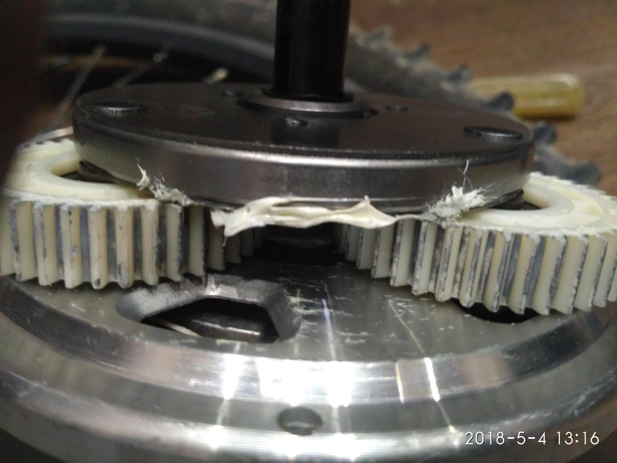

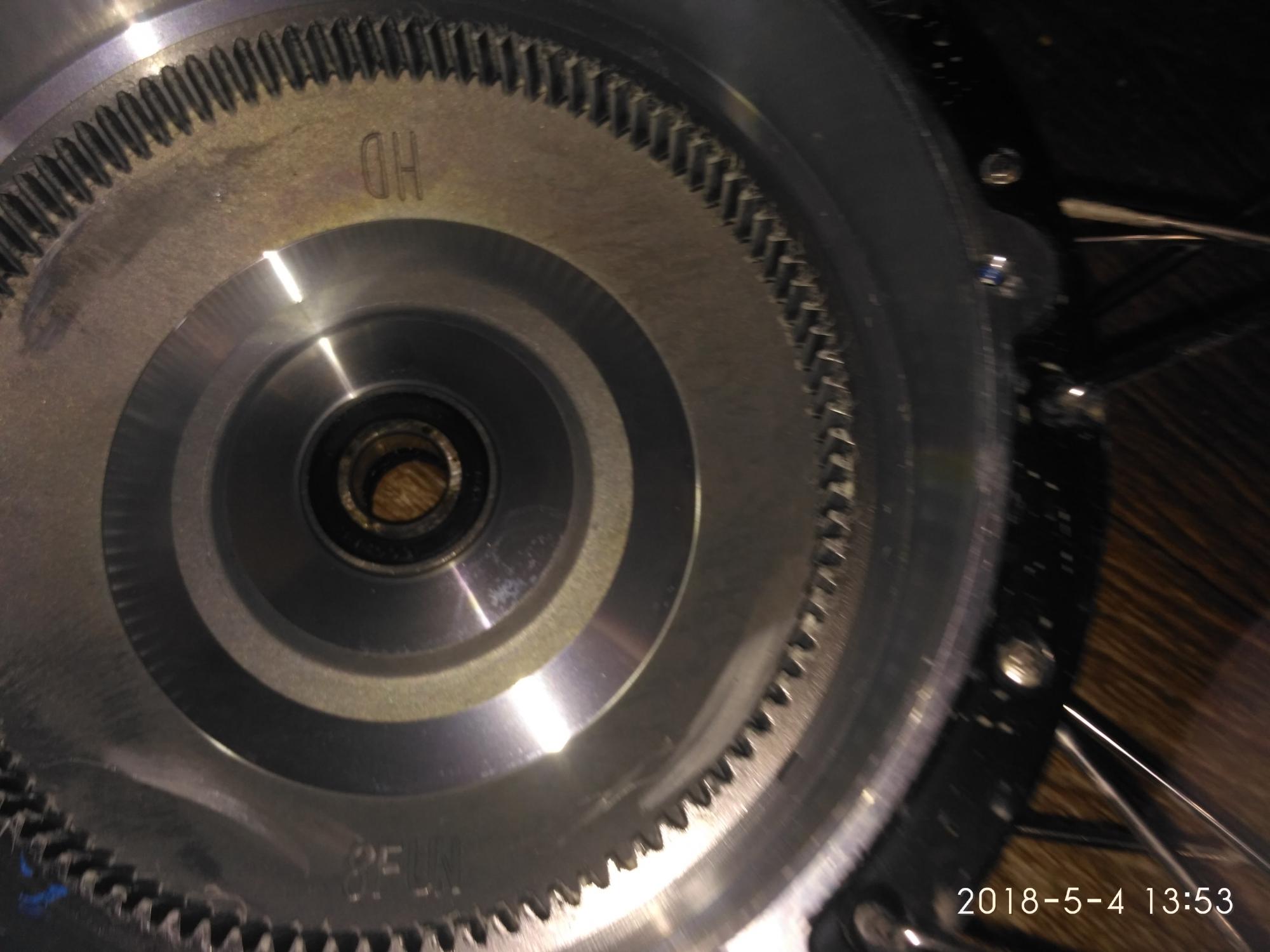

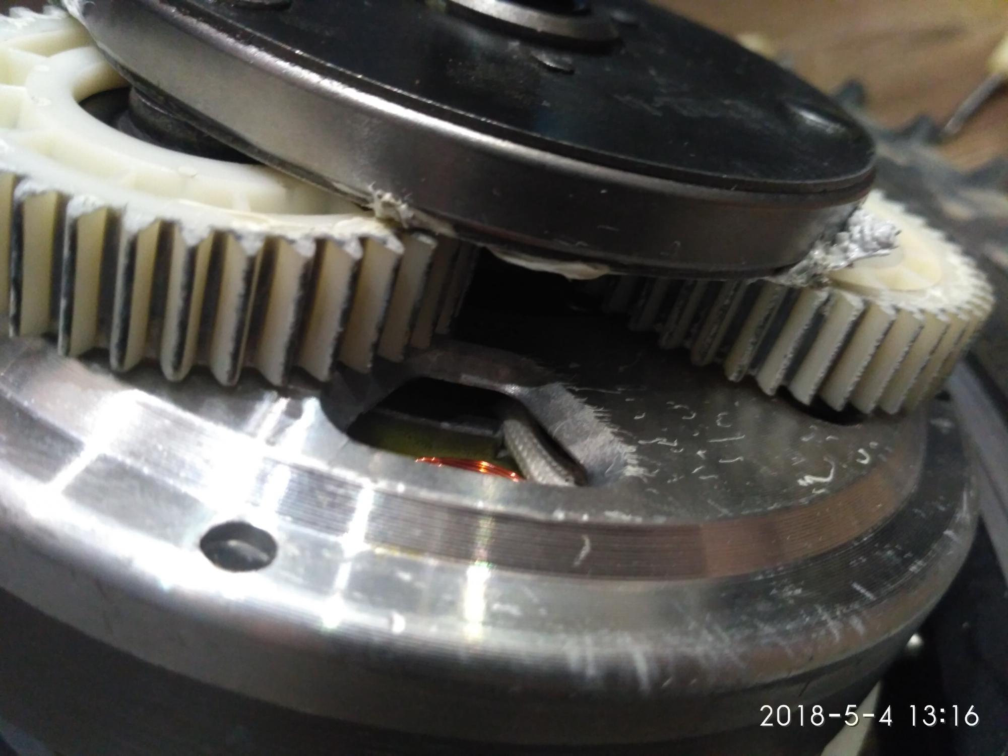

Открыл для контроля. Пробег 200км.Скажите, смазки достаточно?
Нейлоновым шестерням смазка особо и не нужна.
Но...смазка заметно снижает шум. Я бы добавил. Но ведь у вас ее все равно нет.  :kidding:
bobshishkn
К сожалению нет. Искал на форуме, народ в основном мажет аптечным вазелином, вот и не знаю, чтобы старую убрать, фривил снимать надо. Смешивать боюсь, как они дружить будут?
serg79
да нормально там смазки .  лишению все равно выдавит  и будет висеть на стенках ,
https://ekaterinburg.regmarkets.ru/smazki-molykote-g-4500/
MaxWin
Не будут они дружить. Если смазка другого типа, старую надо убирать. Хотя-бы просто стереть безворсовой ветошью.
Можно и не разбирая это сделать, но процесс затянется.
Смазывать можно пластичными смазками на основе силиконового масла (эти практически все подходят). Они имеет широкий диапазон температур и водоотталкивающее свойство (это важно, нейлон хорошо впитывает воду). Единственный недостаток у большинства бытовых силиконовых смазок плохая агдезия (они плохо держаться на шестернях) и имеют плохое смазывающее свойство, но способны выполнять вполне неплохую защитную функцию. То есть шестерни вы ими точно убьете и они дешевы.
Можно также смотреть на смазки с пищевым допуском, в этом ряду много смазок совместимых с пластиками и эластомерами. Там довольно много смазок с хорошим диапазоном температур и другими не плохими параметрами. У Molycote таких много, но цена просто охренеть какая, от дорого, до очень дорого.
Подходит так-же синтетика с загустителями на алюминиевых или кальциевых мылах. Но здесь уже надо смотреть на совместимость.
lewa011
смазки Efele -- дешево и сердито. Molycote нервно курит в сторонке B-)
https://efele.ru/catalog/plastichnye-smazk/sinteticheskaya-pao-morozostoykaya-mnogotselevaya-plastichnaya-smazka-efele-sg-321/
https://efele.ru/catalog/plastichnye-smazk/plastichnaya-smazka-efele-sg-311/
последней пользуюсь второй год -- полет нормальный

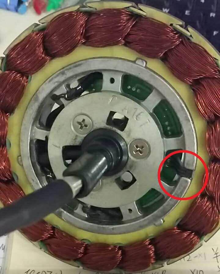

[user]В.К[/user],
в BPM можно провод(белый) от датчика скорости забрать на температуру --все равно его не используют без дисплея
можно и сам датчик убрать, а на его место поставить температурный

Ээ.., тут поточнее плиз., провод одножильный или..? Для термодатчика нужно 2 провода а не один.
И дисплей есть, планируется использовать с Цикл Аналистом., как и есть в оном приборчеге среди кучи всякого полезного в том числе функция отображения скорости. Не хотелось-бы ради термодатчика резать провод замера скорости и как следствие лишаться этого замера скорости и статистики пройденного километража.
