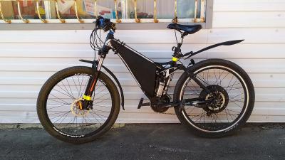

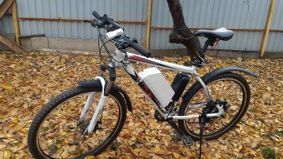

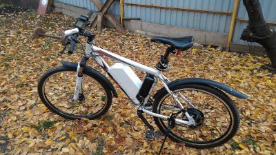

Да.
Скоро будет еще редукторник стоять спереди
Shaman2

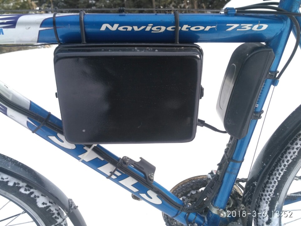

Цитата: xBLACKx от 19 Фев. 2019 в 13:24
Красиво. А разьемы из контроллера герметичны или как Вы обеспечили их герметичность?
Shaman2
Цитата: archer от 07 Нояб. 2018 в 15:54
Заднее мотор-колесо MXUS XF15 500W. Батарея 48 вольт 16 Ач. Собрана из 52 элементов формфактора 21700 по 4000 мАч каждый. Корпус батареи самодельный и съемный. Установлен LCD3, хороший дисплей с возможностью индивидуальных настроек. Также установлен датчик PAS. Поначалу катался без него и было неплохо, но с ним гораздо удобней педалировать, когда не ты подстраиваешься под мотор, а он под тебя ;-).

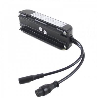

Ребят, а как вы в этот черный бокс 22а контроллер засовываете? Уж как я не старался а провода всеравно мешают.
bobshishkn
У меня 9 фет вошёл. Правда проводов минимум и разъёмы герметичные.
Shaman2
Мне жалко укорачивать провод от мотора, а он длинный и даже в большую коробку как на фото выше не укладывается.

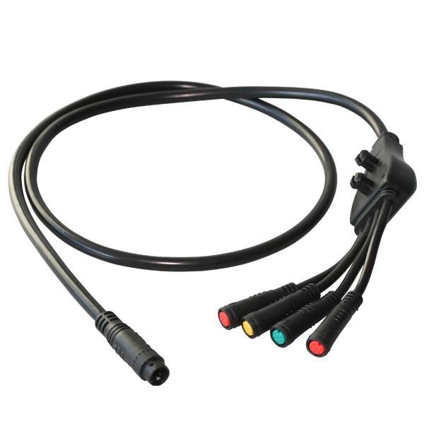

Остальные разьемы переведу на
https://ultraled.com.ua/product/razem-jst-sm-254/
и сделаю коробку на вынос как у тебя.
smartbsv
Лучше переходить - сразу на такие разъемы - они герметичные (не надо заматывать изолентой или прятать в коробку). И заодно контроллер можно размещать без коробки, прямо на раме - будет лучше охлаждаться - меньше греться.
xBLACKx
Цитата: Shaman2 от 19 Фев. 2019 в 21:54Красиво. А разьемы из контроллера герметичны или как Вы обеспечили их герметичность?
Контроллер и провода, выходящие из него герметиком, штекера изолентой. Герметичности хватает, главное следить чтобы подвижные детали подвеса не перетерали провода.

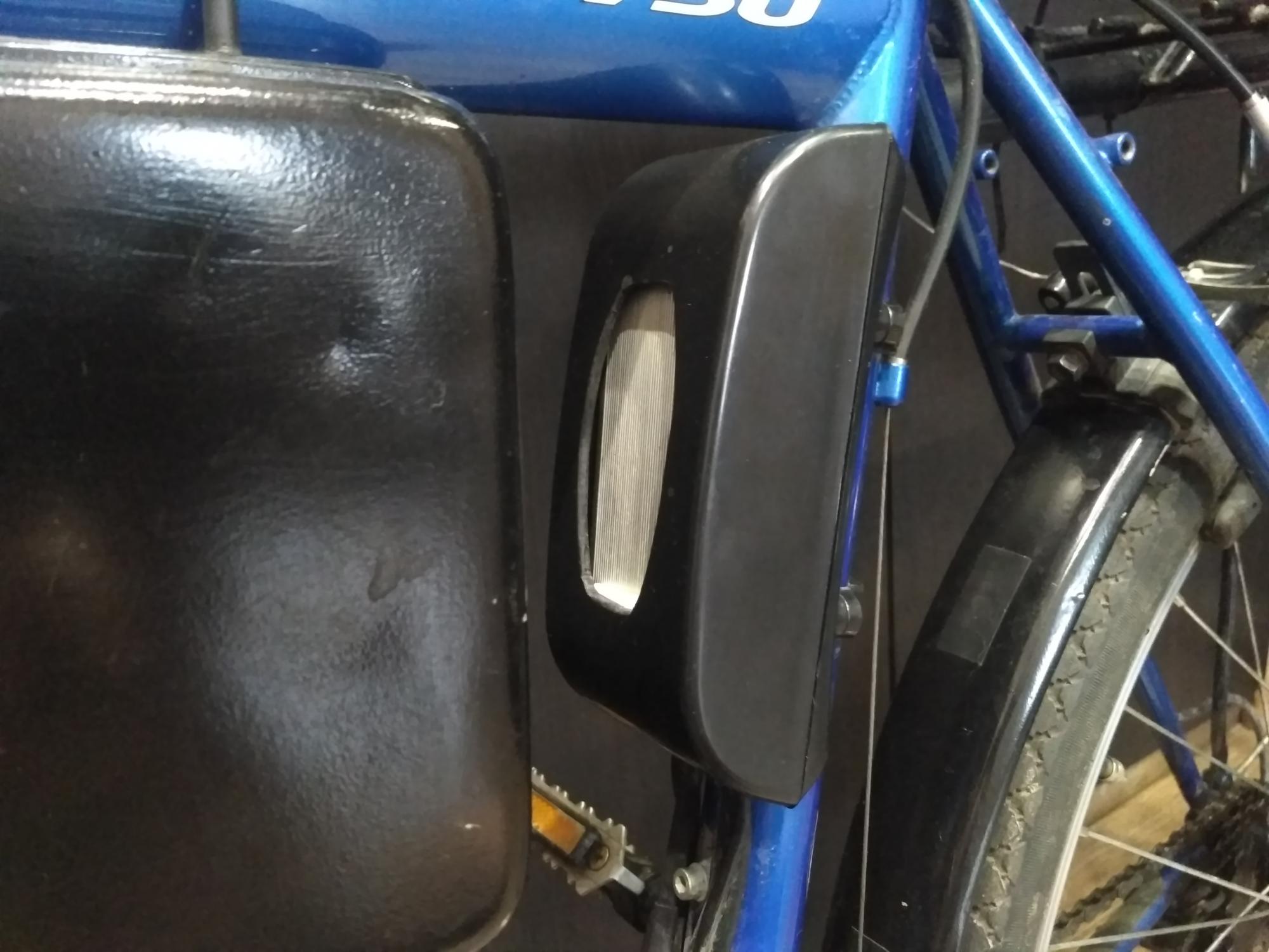

bobshishkn
Мне было проще, весь комплект на таких разъемах.В такой коробке контроллер перегревается, сделал летом отверстие юля охлаждения. А в боксе-
батарейка.
Добавлено 22 Фев. 2019 в 06:01
Всё разъёмы под контроллером.
Шмель
Перегрев, это как по ощущениям? Обжигает руки, просто горячий или если хорошо тёплый?
Спрашиваю потому, что ещё не ездил на мощном приводе, прошлый сезон был 500 ватт МК и контроллер 15 А, так имел температуру окружающей среды, иногда чуть чуть тёпленький, а теперь поставил 2кВт и  контрллер 40А...
bobshishkn
Контроллер был к боксе, я ехал в затяжной подъем. Вдруг пропала тяга, ток стал не более одного ампера. Открыл бокс, контроллер горячий, рука не терпит. Остыл и все восстановить, больше закрывать не стал. Открытый хорошо  охлаждается. Сейчас организовал обувь в боксе, посмотрим, что получится. Сделал небольшой абгрейд.

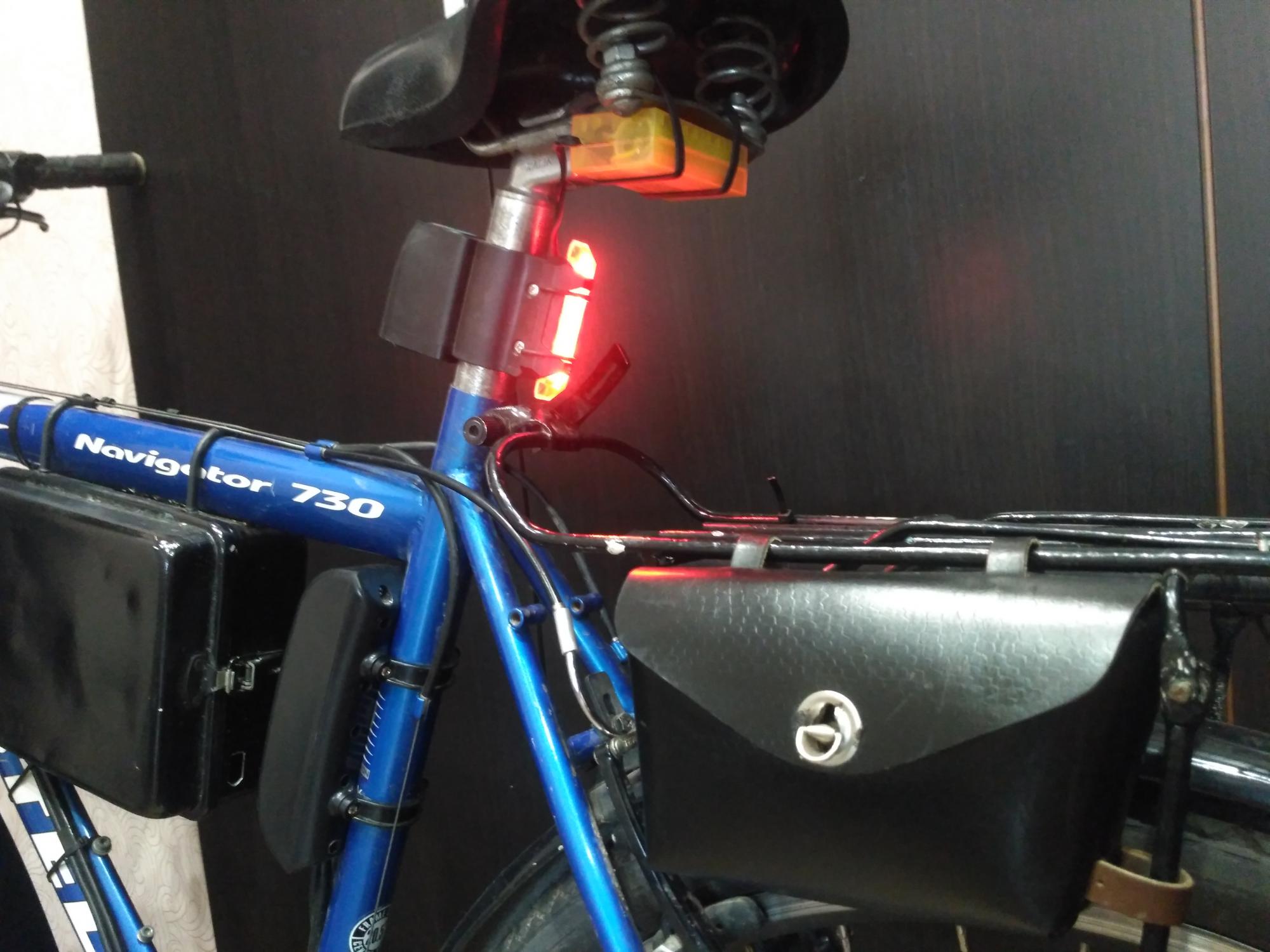

Stanislavchik
Советский бардачок смотрится мило  :wow:

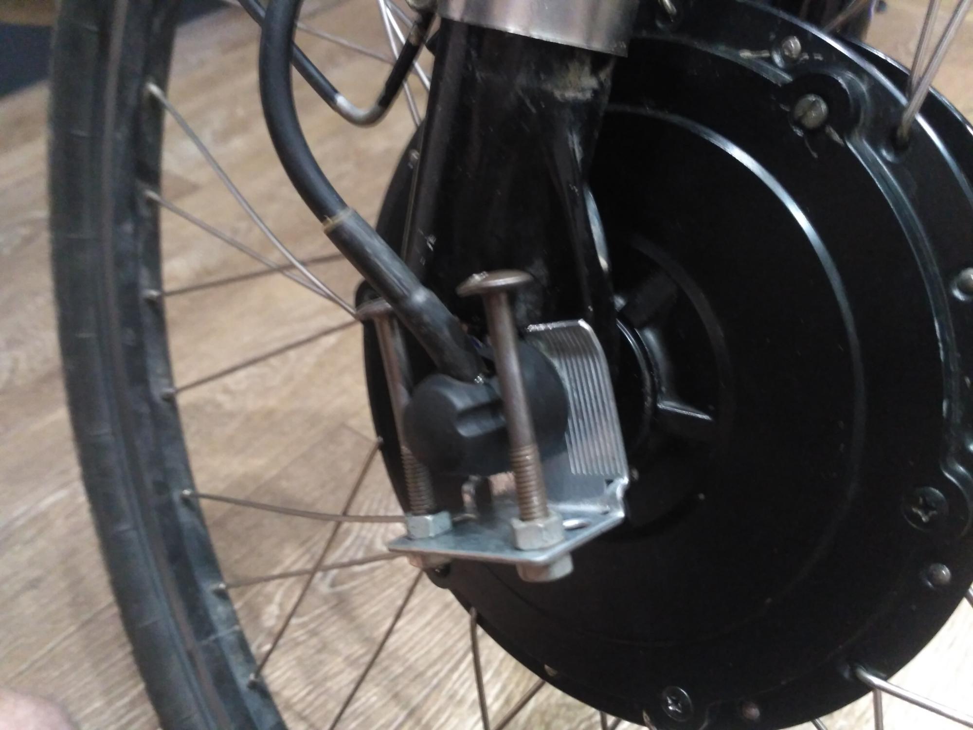

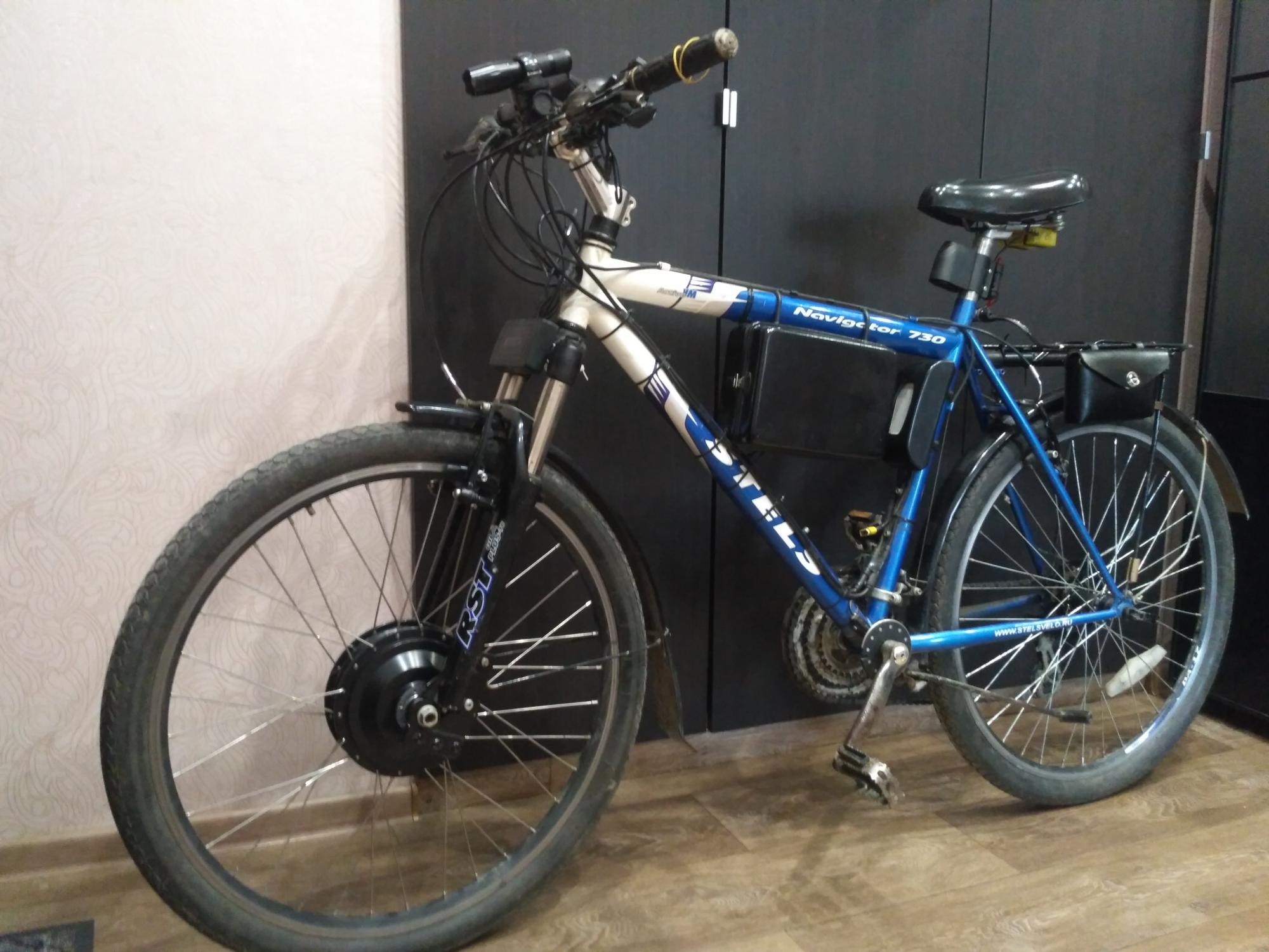

rzaviy
 А какую функциональность выполняет уголок с двумя болтами?
Мой "ПЕПИЛАЦ"
MoRoman
Цитата: rzaviy от 28 Фев. 2019 в 16:34А какую функциональность выполняет уголок с двумя болтами?
imho защита кабеля...
Шмель
Цитата: bobshishkn от 28 Фев. 2019 в 15:04
Интересный контейнер для контролера! От чего это, пластмассовый?
bobshishkn
Уголок с болтами временная защита кабеля. Бокс контроллера пластик, продавец положил в подарок. https://m.ru.aliexpress.com/item/32789796193.html?trace=storeDetail2msiteDetail&spm=a2g0n.store_home.productList_2691384.0
стояла китайская сумка под инструмент, не понравилась и за сезон издавалась. Нашёл такой, почти новый, да ещё чёрный, не на радуюсь.
