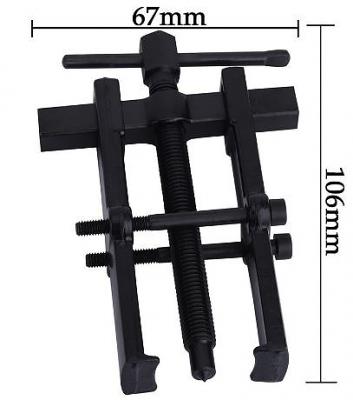

Подскажите каким съёмником снять подшипник
Подшипник 6002-RS 6002RS 15*32*9 мм , вся проблема заключается в том что ось полая , с проводами, и упереть стандартные съёмники в неё не получится, не убив провода. Подшипник сдох после 6000 км

Цитата: Ann-Nihill от 25 Сен. 2019 в 11:00Подскажите каким съёмником снять подшипник
у вас есть  два пути  . быстрый  и долгий  .   оба пути   здесь не одобрят  .   нужно взять руки  из плеч ,  взять  зубило  мелкое  или отвертку и аккуратно  по кругу  загонять под подшипник   .  второй быстрый путь болгарка  срезаете на хрен наружную обойму . внутреннюю  надрезаете  и колите . все делать    аккуратно   без фанатизма что б не загнуть  ось для  этого  и нужны  руки из плеч , если дружите  с  болгаркой  можете взять гайку подходящего диаметра  выпилить кусок  под провод . взять родную гайку навернуть на  ось  сверху надеть распиленную  и использовать съемник тогда он не будет давить на провод .
Подскажите каким съёмником снять.
Я в такой ситуации снимал обычным трехлапым-но у меня было хуже-пришлось вместе с крышкой сдирать, так заклинило. Провод до упора загибаешь в паз, а съемник ставишь на ось краем болта. Если аккуратно-без проблем. Но тут проблема подлезть под подшипник-видимо надо искать съемник с тонкими лапками...

Ann-Nihill
Цитата: kkm от 25 Сен. 2019 в 19:43Но тут проблема подлезть под подшипник-видимо надо искать съемник с тонкими лапками..
Спасибо, я так понимаю такой может теоретически подойти если сделать к нему площадку плоскую на торец оси?
