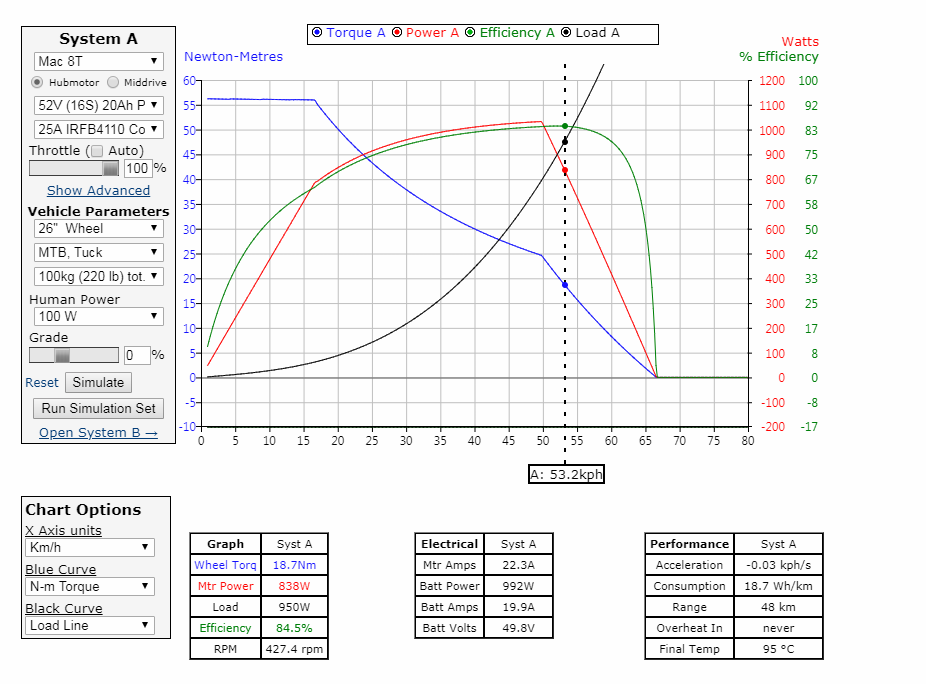

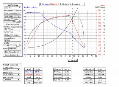

Чем спорить, лучше скажите что купить на замену этому мотору, чтоб тяга была такая же, но скорость более 50 на аккуме 58в.

Цитата: brb от 13 Июль 2019 в 13:32Чем спорить, лучше скажите что купить на замену этому мотору, чтоб тягостость была такая же, но скорость более 50 на аккуме 58в.
в каком  ободе ?
brb
serg79
20а  это вам как раз  на 50 км.ч с натяжкой . бпм 8 т поедет    мощней  бпм  это  ezеe   и мак  8т    и желательно старого образца  едет вольт на км плюс минус  2кмч в 26 ободе . контролер   на  25а   или посадку шоссейную . обязательно  термодатчик в мотор  .
