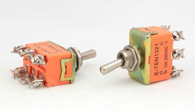

Александр61
Цитата: fondrosel от 19 Фев. 2013 в 22:34
Есть идея сделать как у меня взять мощный тумблер на 2 группы (6 контактов) на средние + - посадить
контроллер а на крайние батареи и переключать основной резервный
вот такой тумблер я и ищу, только найти не могу, а китайский на 15 А расплавился корпус
[user]Александр61[/user], если одинаковые по напряжению (количеству последовательных элементов) и каждая со своей бмской, то наглухо в параллель плюс к плюсу, минус к минусу и всё. Не надо ничего городить с переключателями. Две батареи в параллель при тех же токах нагрузки будут работать в более лёгком режиме, чем по очереди.
Александр61
в том то и дело, что такие параметры этих батарей неизвестны, первая-родная вообще не промаркирована, вторую, 10ач, жду, обе 36вольт, вот и всё что известно .
   https://ru.aliexpress.com/item/Electric-bicycle-36V-10Ah-battery-With-charger-36v-10a-E-bike-battery/32771154639.html?spm=a2g0s.9042311.0.0.nF7SfA
[user]Александр61[/user], Главная маркировка - это 36 Вольт.  :-)
Не забудьте, зарядить до одинакового напряжения, перед соединением наглухо.  ;-)
