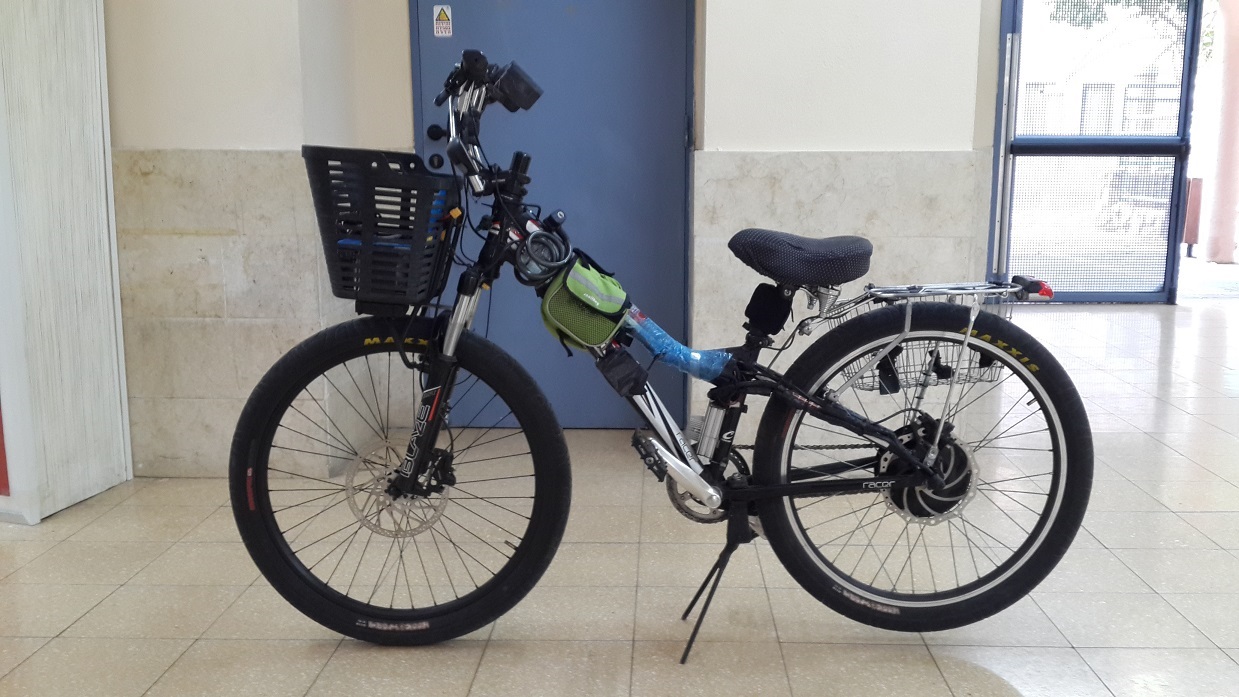

Коллеги  хочу поделится с вами  приятной для меня новостью- 20 месяцев эксплуатацией  мотора MAC T8  За это время проехал  13200 км . Поломок за время  эксплуатации не было за исключением  на 4000км   подшипник в левой крышке зашумел из за отсутствия смазки в подшипнике- заменил крышку << в запасе БЫЛА>>   :hello: Больше неисправностей не было . Эксплуатирую в щадящем режиме .Скорости настроил 30% первая скорость <<для полиции-22км закон у нас идиотский>> Вторая 80% до 45км третья 115% до 56км .  Максимум мотор кушает 1.1-1.2 Kw Расход 18-20 wh/KM  ЭТО ПРИ ТОМ ЧТО РОВНО ПОЛОВИНУ В ГОРУ. Горы у нас<< нормальные>>Батарея  раньше была 48v 20ah  реально 16.5ah хватало  на 34 км <<12 штук наркоты>> Сейчас  батарея от РАДИМЕРА-Валентина 48v18.2ah вес  батареи 4.300грам Этого хватает на почти 40 км  но приходится мудрить с зарядкой .Мотор пропаченый  с датчиком температуры .греется до 55 градусов ;-) :hello: :exactly: :wow: контроллер infineon  6 от Пауля летом грелся до 65 градусов. Вес велосипеда 22.5кг Мне он очень нравится при том что у меня ещё три велосипеда. :pardon:
