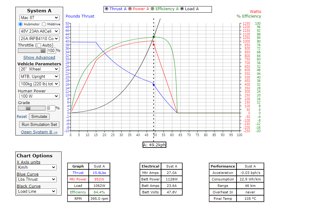

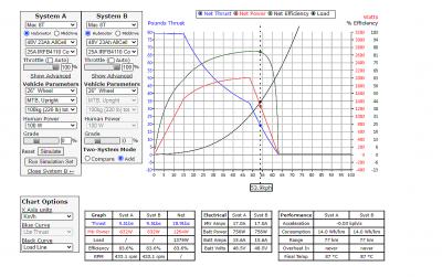

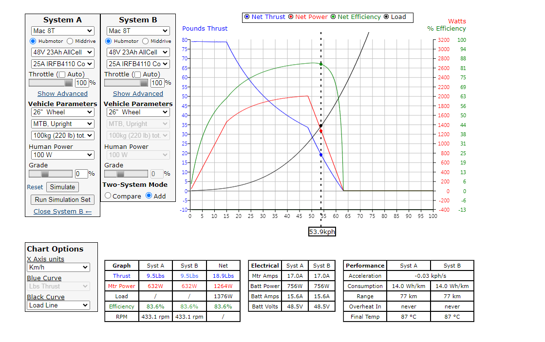

Вопрос по потреблению энергии двух моторов МАС(Полный привод)
Допустим , если , я еду на моторе в горку(задний привод) МАС - потребляет где то 1 - 1.1 кВТ энергии, если будет стоять полный привод моторов МАС, то по этой же горке будет потреблять 500-600 Вт на мотор? Т.е. потребление энергии ,по логике вещей ,будет делится на 2???
LiFePo4 48v 36Ah
["26 ] Полный привод 2Х2
2Х - Magic Pie 5
serg79
Цитата: SwiftSkill от 23 Нояб. 2021 в 18:51Вопрос по потреблению энергии двух моторов МАС(Полный привод)
SwiftSkill
Цитата: serg79 от 23 Нояб. 2021 в 18:55
Большое спасибо за ответ!
Ну собственно, как я и думал, потребление энергии пополам.
По идее батарея будет разряжатся так же , как и с одним мотором
LiFePo4 48v 36Ah
2Х - Magic Pie 5
Если будете ехать с той же скоростью в ту же горку, то общее потребление будет одинаково - по половине. Но на 2х моторах появится возможность ехать быстрее и тогда расход и мощность вырастет.

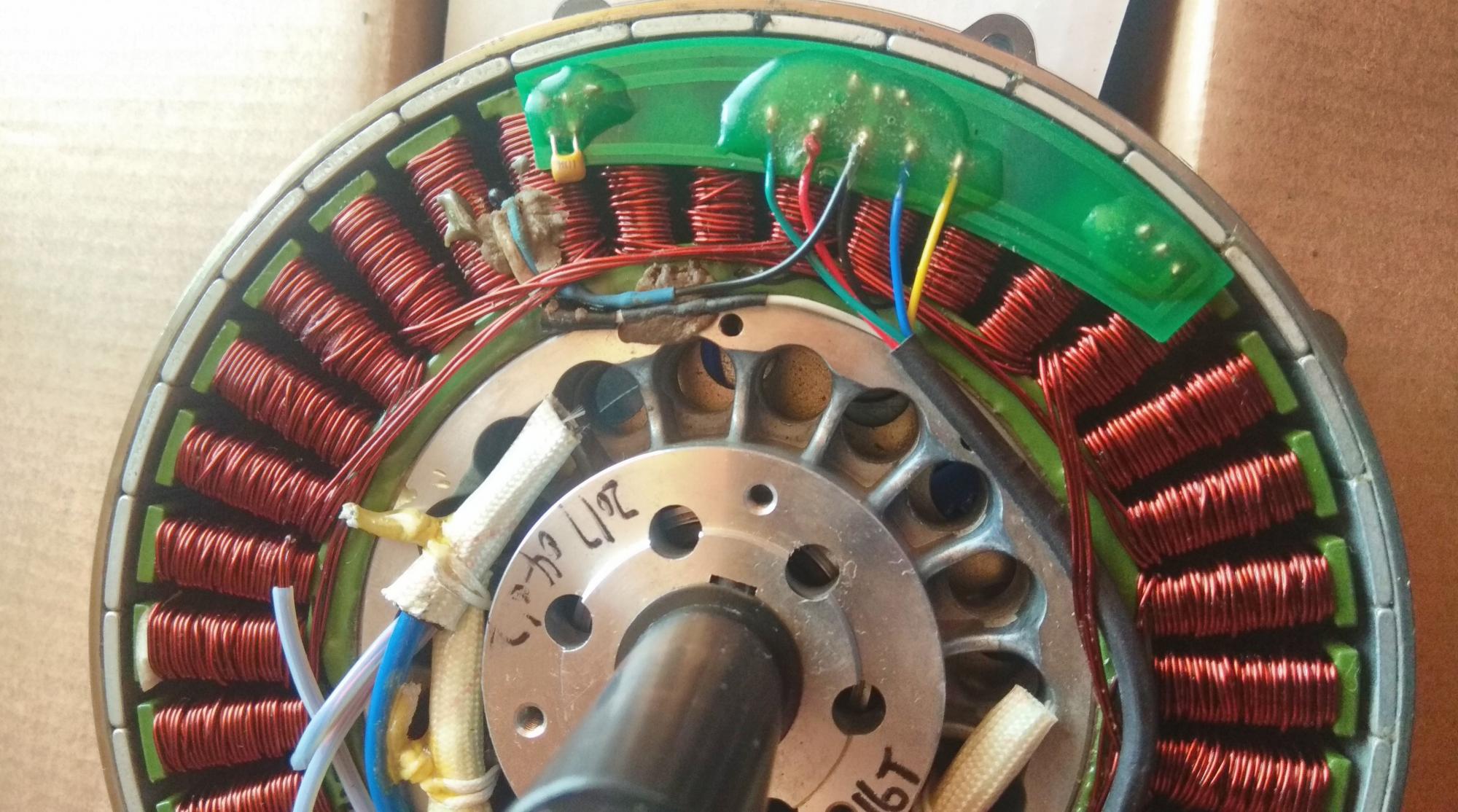

Здравствуйте, кто разбирается, помогите , как правильно припаять и подключить, чтобы работало
Я разбирал свой МАС, там внутри стоит датчик температуры.
Он с завода выведен отдельным 2пин проводом. Есть квадратный разъем, там где 5 пинов под холлы, а шестой свободен.
Как правильно завести 2 пин провод в пустой шестой пин?
У многих людей датчик температуры выведен шестым в разъёме с холлами, а у меня отдельно вывели. По этому мне надо эти два пина правильно припаять в шестой пин датчиков холла
Оба провода к одному Пину паять?
Вот как оно выглядит
(Черный 2 пин - отдельный провод датчика температуры, белый 5 пин, 6 свободный - датчики холла)

Цитата: SwiftSkill от 29 Нояб. 2021 в 15:10Он с завода выведен отдельным 2пин проводом. Есть квадратный разъем, там где 5 пинов под холлы, а шестой свободен.
ни как не завести датчик  трехконтактный   . во вторых у чемы вы его решили подключить какому  дисплею ?
Добавлено 29 Нояб. 2021 в 15:48
Цитата: SwiftSkill от 29 Нояб. 2021 в 15:10У многих людей датчик температуры выведен шестым в разъёме с холлами, а у меня отдельно вывели
потому  что  те многие используют как правило  другие датчики или от аквариума или от гриля . и там  достаточно  2 проводов  . как правило   черный минус датчиков холла  и  шестой который для скорости  обычно белый  .
У меня контроллер КТ, и он поддерживает датчик температуры мотора
Экран у меня тоже КТ LCD3 - он тоже поддерживает отображение температуры мотора, там есть отдельный пункт Motor C° , постоянно показывает 15 градусов, так как не подключен к контроллеру датчик температуры.
Вот сейчас сижу думаю, и советуюсь здесь, на форуме, как подключить, куда припаять провод на 2 пина.
Если бы можно было как то завести провод от датчика температуры на 6й пин в разъёме холлов, но там же разъем 2 пин, значит и провода 2
P.S.
У меня от датчика температуры идёт 2 пина, за что отвечает каждый из них? Может все таки можно попробовать поцепить шестым в разъем с холлами?

Нужно фото самого датчика., уточните кой он у вас.
так как штатно с завода почти 100% вероятностью будет вот такой.
Но вы пишите что у вас 2пин, то есть вот так.. (этот-же мотор с заменой штатного датчика на 2х пиновый)
И вот кстати вам раскладка по проводам в обоих случаях куды шо наглядно.
Так какой их типов датчика у вас ?
По поводу коннектора, дык в любом варианте нужно завести в коннектор собственно только белый, для чего находите/покупаете такой-же штырёк (такой здоровый можно даже в автомагах найти, правда с большой вероятностью не отдельно а какой-то коннектор покупать придётся)к коему обжимаете/припаеваете белый провод и в коннектор яго родимого.., всего-то делов.
А вот с подсоединением к контроллеру-экрану в случае КТ и Лсд-х, не всё так просто, так как в тот-же порт может быть и датчик скорости (по распиновке с КТ если что лучше в профильной теме подскажут)., у вас где датчик скорости стоит ?

Датчик ЛМ35, и видно что припаян на 3 контакта.
У меня нет дачтика скорости, только температуры (в моторе)
И по характеристикам контроллера и экрана КТ - поддерживают отображение температуры двигателя. Главное на контроллер как то зацепить

Цитата: SwiftSkill от 29 Нояб. 2021 в 20:44Датчик ЛМ35, и видно что припаян на 3 контакта.
где там  датчик температуры ?на фото  датчик скорости посередине платы  . походу у вас  просто отдельный разъем  для подключения  спидометра  для ЦА
LM35 - термодатчик. На фото он с внутренней стороны платы, в обмотках. Как и положено.
там в тени на обмотках возле платы видно
Отдельный разъем от датчика температуры, так как температуру не показывает , висит показание на 15 градусов все время, надо подключить
А где кабель с термодатчика? Отдельным от холлов третьим проводом?
И датчик там он точно запаян? Видно место ещё под другой датчик NTC.
По разводке вроде сигнал идёт на контакт Т кабеля. Так что всё у Вас вроде там и подключено. Проследить/сделать, чтобы сигнал от контакта Т доходил до дисплея и контроллера. Это если контроллер КТ умеет работать с таким датчиком.
