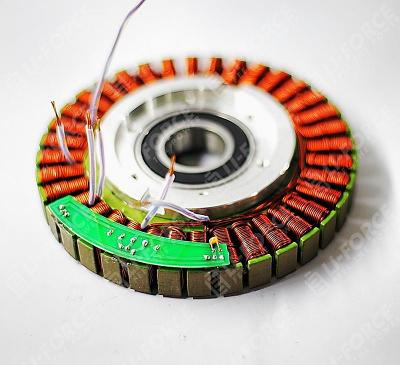

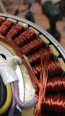

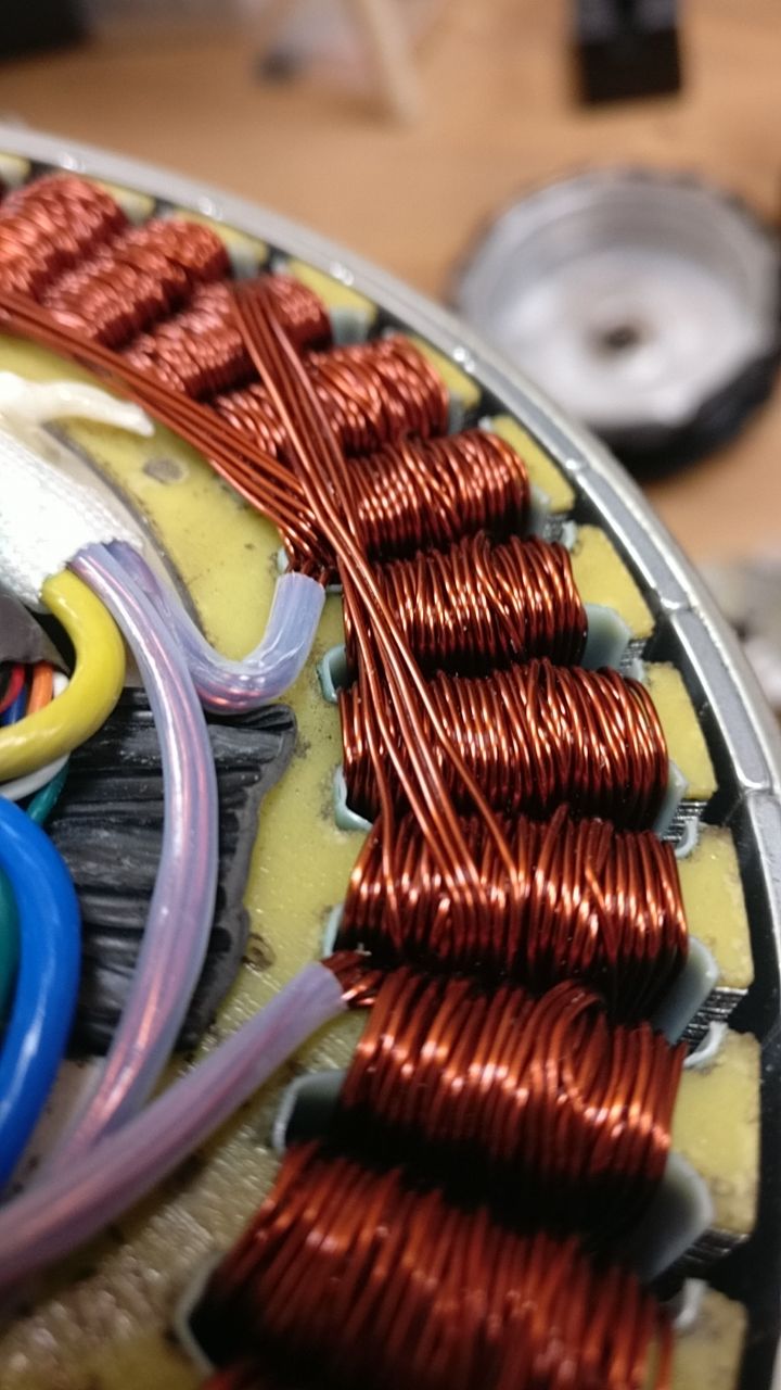

И немного инфы о новом типе мака - владелец разрешил его вскрыть перед отправкой чтобы изучить внутрянку
newsky526

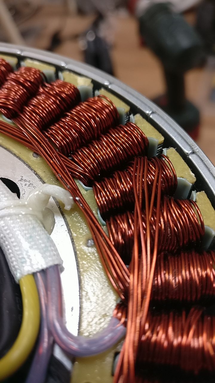

Вот не показал обмотки,как намотаны,есть ли пропитка лаком и т.д.  /:-)
Миникрошка 4 витка

И размеры штангеном бы. Магнитов, статора. И вес.
Намотка похожа на косу из 2х жил.

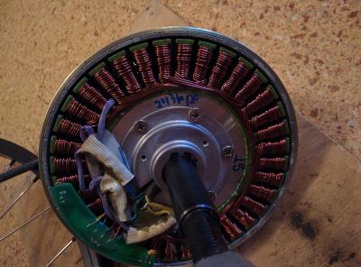

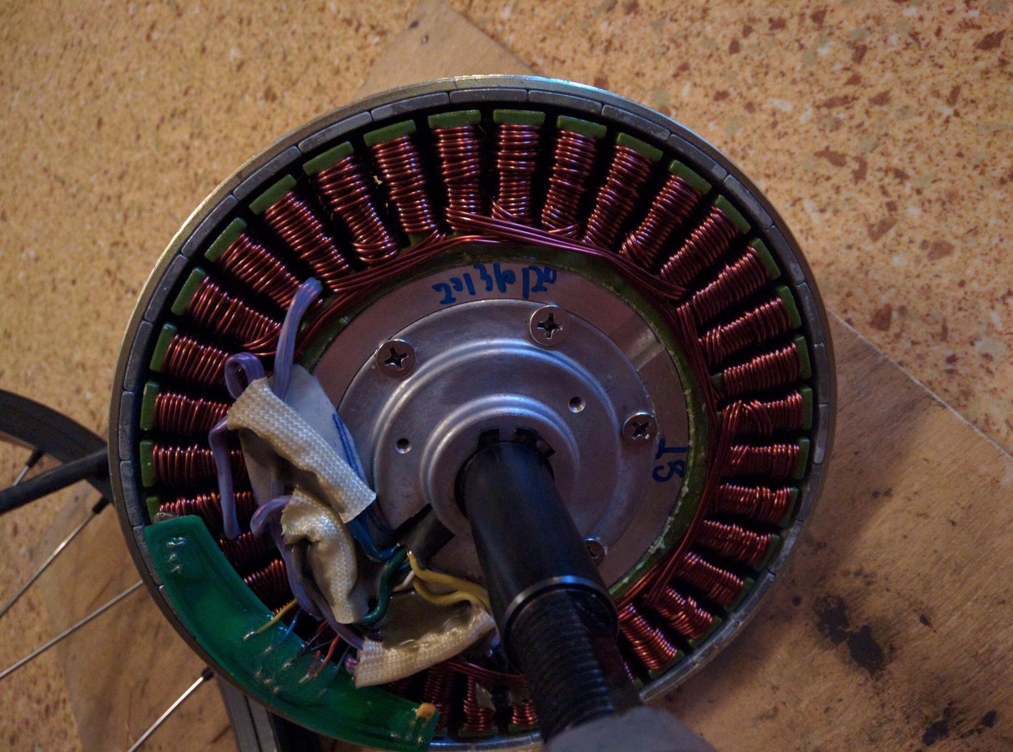

Если не ошибаюсь,то раньше было намотано одной,толстой жилой. Вот я хотел бы посмотреть,как оно сейчас.

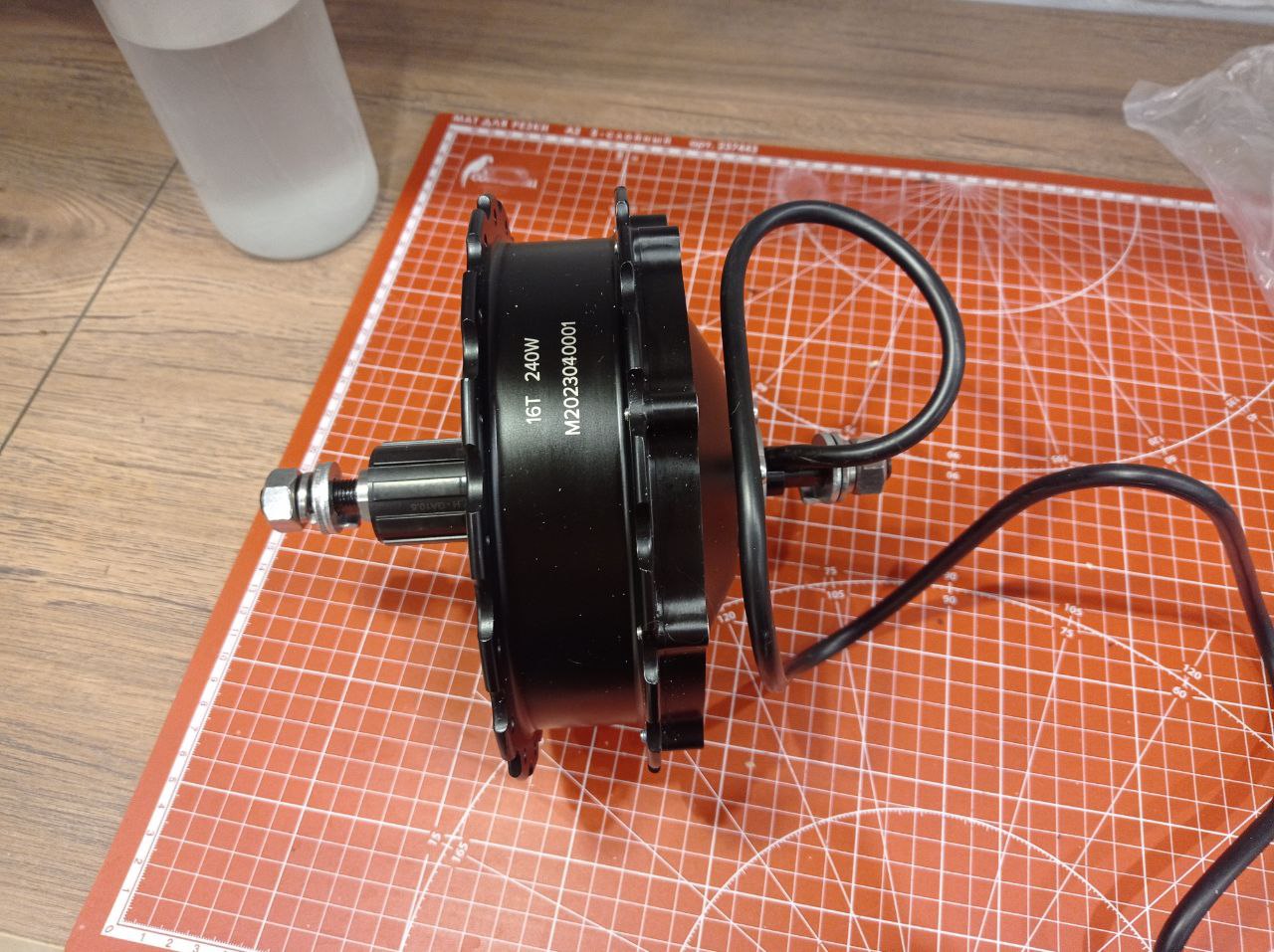

Я скриншот с видео поувеличивал, насколько смог. И написано 16Т - чего-то дофига, вроде 10Т было самое большое.
zedmen
Добрый день, нет, 12Т было самое большое и это самый тяговый и низкообортистый мотор. А 8Т средней скорости и тяги.

Да без проблем могу побольше инфы выдать, просто прочие данные они ж типа общеизвестные. Я просто отличия указал, что изменилось в самой новой версии

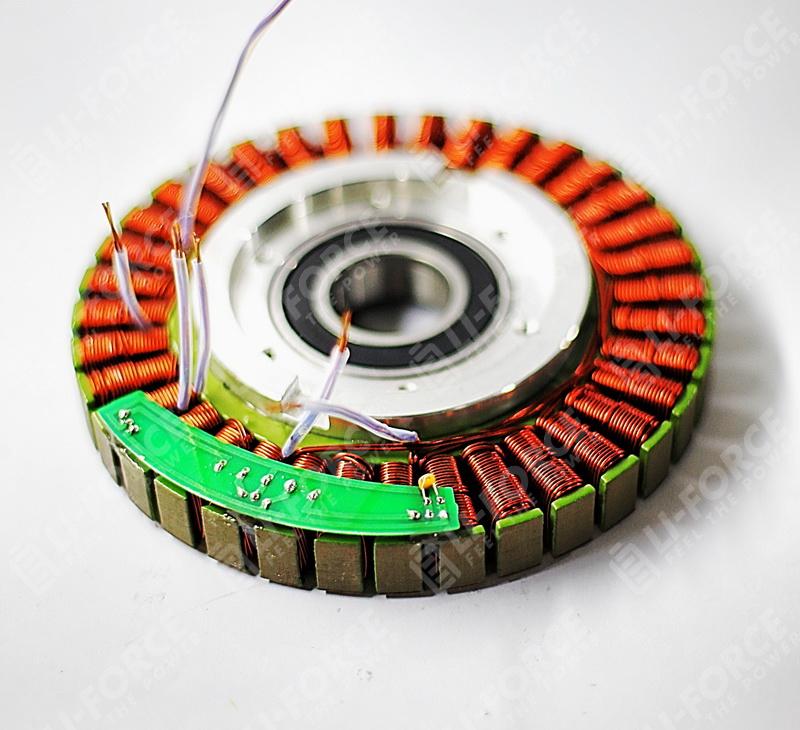

Намотки у них всегда были пролачены, лака не много и его плохо видно - но он есть, в свое время замучился снимать обмотку. В новых маках обмотка выглядит вот так
Фотки обмотки с мотора 8 или 10т
Толщина пакета - 22.5мм
Высота магнитов - 23мм
толщина магнитов - 2мм
толщина пластины пакета 0.28мм
Вес мотора 16т 4150 грамм (кассетный)

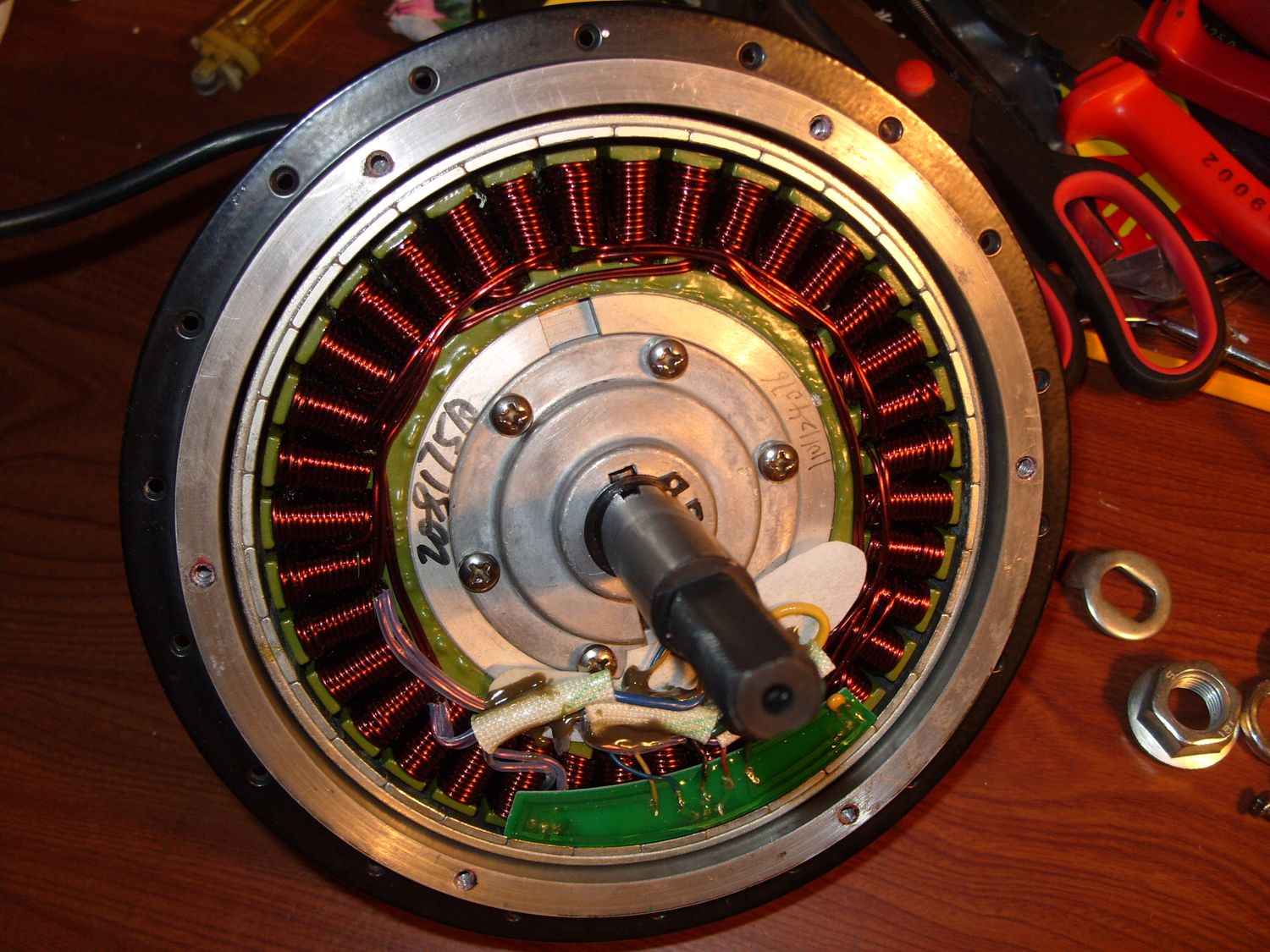

Цитата: newsky526 от 18 Май 2023 в 16:55Если не ошибаюсь,то раньше было намотано одной,толстой жилой. Вот я хотел бы посмотреть,как оно сейчас.
не  совсем . 8т был намотан в три жилы .а 10т уже в две жилы и 12 тоже в две жилы сечение провода разное
намотку  сейчас поменяли .но  и  толщину  ламелей железа изменили была  0.35 мм .а стало вроде 0.28 надо уточнить у [user]Torsus_SD[/user],  в телеге  была  инфа по железу новых моторов
laminations are 0.35mm thick (As of summer of 2014)
stator is 22mm thick, 135mm diameter
Magnets: 32
Poles: 36
Kv is available as 6T, 7T, 8T, 10T, 12T

обмоточка стала корявой
похоже и МАС понерфили
serg79
Цитата: sdenis2017 от 18 Май 2023 в 19:49обмоточка стала корявой
да там  и статор  с прокладками и текстолитом . старый то был залит каким то компаудом

Мягко говоря, выглядит по-хуже, как-то совсем по-китайски! 🧐
