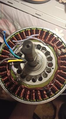

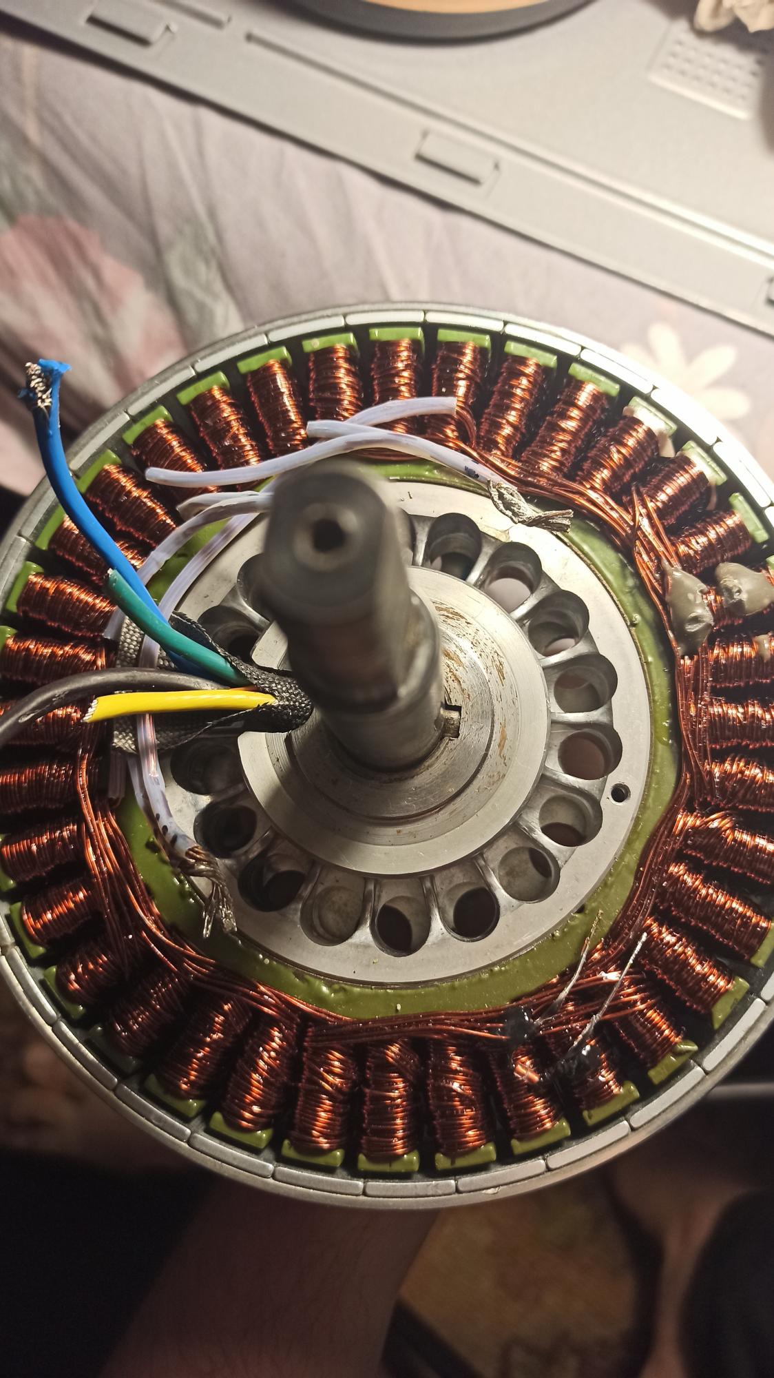

Всё выпаял, всё, что можно - снял: стопорные кольца, редуктор, шпонка со стороны редуктора.
1. Подскажите как вытащить провода, они очень туго сидят, и практически не хотят выходить, или может смело тянуть?
2. Как его дальше разбирать? Вроде бы ничего больше не хочет сниматься
Фото со стороны обмотки - там нету никаких болтов, чтобы снять сердцевину, и как раз таки вытащить всю обмотку, было только стопорное кольцо, которое я снял. Но там непонятно, нету намёка, что можно разобрать с этой стороны, хотя могу ошибаться  (первое фото)
Фото со стороны шестерни на оси, там вроде как запресовано.(второе фото)

serg79
[user]SwiftSkill[/user],  ищи тут в  теме было описание .  где там  еще   стопор под статором  если мне память не  изменяет .
Смело и осторожно. Попробуйте маслица капнуть, попробуйте прогреть - помягче станет изоляция...
SwiftSkill
Написал производителю, как разобрать статор, он мне ответил:
Just take off the Circlip, Then it will be easy to disassemble the stator and the winding.
Тут пишется: снимите стопорное кольцо, и будет легко разобрать статор.
Я уже снял все стопорные, которые увидел. Стопорное кольцо со стороны обмоток, снял редуктор, и под ним снял ещё одно стопорное кольцо, оно было над маленькой шестеренкой на оси(выше на фото видно, вторая фотка). И после этого больше не видел никаких стопорных колец (может я невнимательно посмотрел)

serg79
MAC
#8761
Цитата: SwiftSkill от 30 Нояб. 2022 в 13:14не видел никаких стопорных колец (может я невнимательно посмотрел)
чувак  ты  статор от ротора отличаешь ?  вот где  у тебя обмотки это статор  где  разбитая шпонка  статор надо снять подним  будет   еще кольцо которое  держит ротор .вынимай полностью провод  придумывай  сьемник  и стягивай  статор  с оси  . вот что  сложного   пользоваться  поиском по  теме ? https://electrotransport.ru/index.php?topic=16842.msg1717244#msg1717244 на с картинками

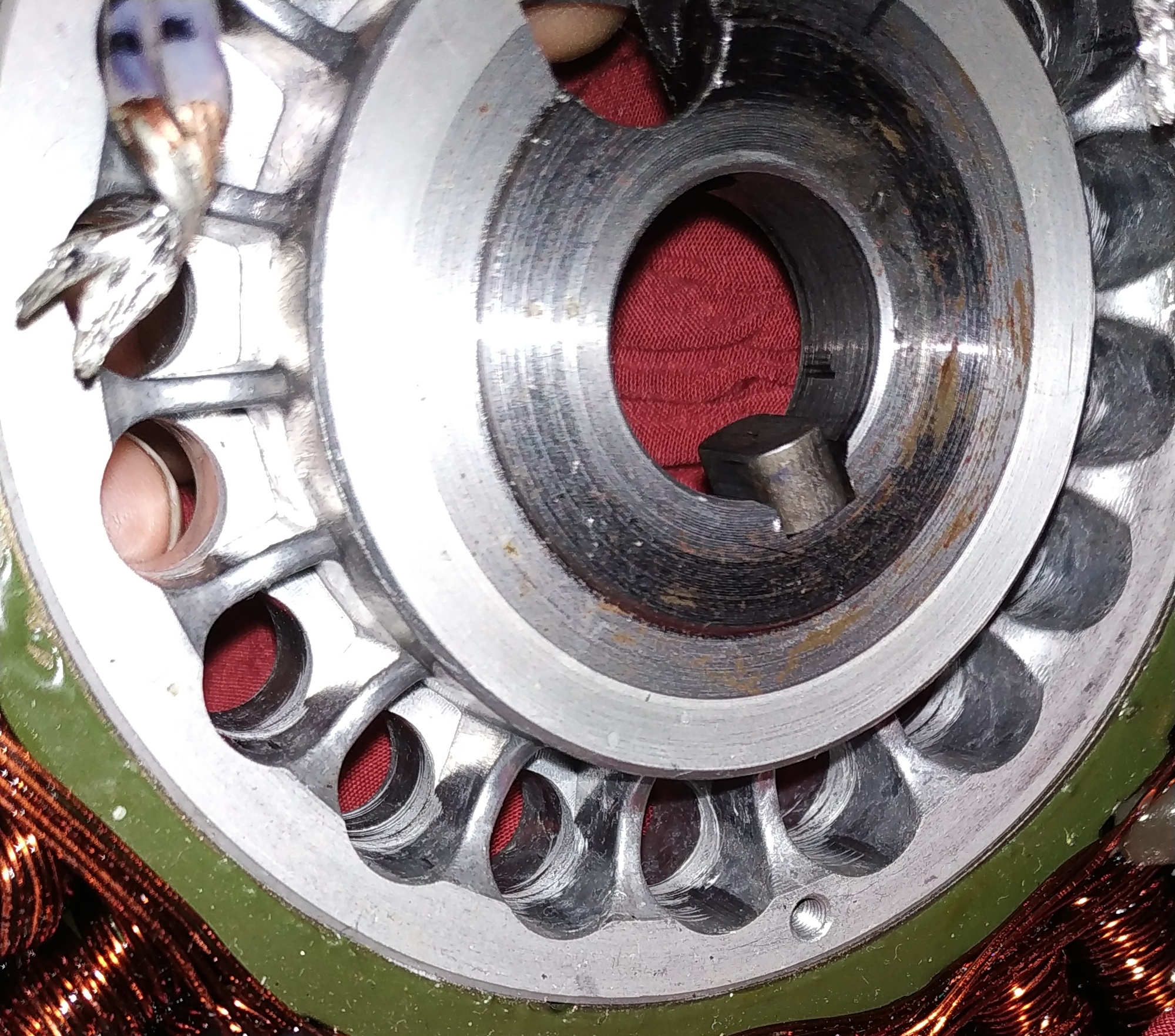

SwiftSkill
Благополучно отделил ротор от статора, посадочное место в оси не разбито, люфт шпонки в нём - нулевой.
Посадочное место в статоре, по внешнему виду ок, всё ровное, никаких следов, вроде как
Вставил старую шпонку в статор, зажал пальцами в посадочном месте, шатаю её, она так ощутимо там болтается.
Поставил новую шпонку, и сделал ту же процедуру - значительно меньше болтается, но все равно есть люфт. Смотрел видео обзор этого мотора, так там люфт статора незначительный присутствует. Это для МАСа получается норма?
Upd: Собрал статор и ротор во едино с новой шпонкой, все равно люфтит как собака
Фото прилагается: (шпонки заметно разные по форме, слева старая, справа новая)
