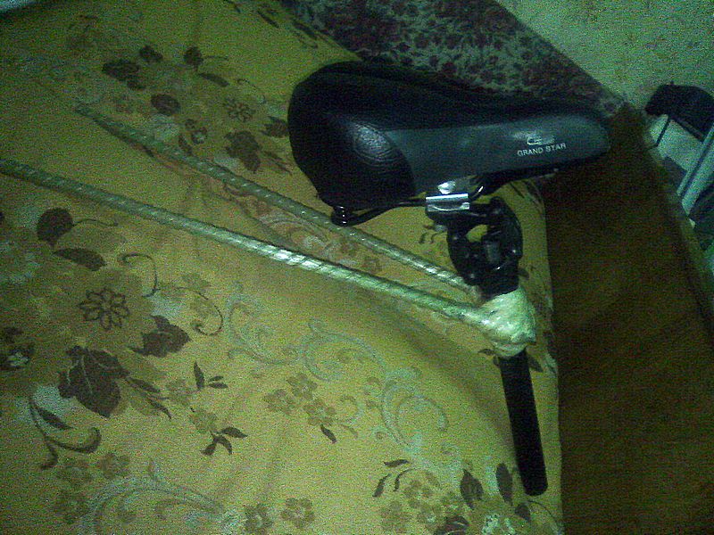

В районе складывающего узла фиг получится усилить стеклотканью с эпоксидкой, там угла схватится нету, вместо усилить получится разве что ухудшить расперев, ну разве что замок навечно обмотать целиком забив на складываемость. В лучшем случае надо усилить сваркой добавив дополнительные косынки от замка к отходящим палкам, а еще лучше по всей длине от рулевого до подсидела усилить снизу. Мечтаю о стальном варианте такой рамы, вроде в природе бывает. Кстати чтобы усилить к примеру стакан, лучше брать не ткань, а ровинг (стеклонить), и делать так как я себе консольный багажник из стеклопластиковой арматуры приматывал.

[user]Best23[/user], А не кажется ли вам, что аккумулятор дергая раму за хомуты (в самом стремном месте) только добавит риска. Там для усиления надо что нибудь пожесче чем может дать корпус аккумулятора с хомутами.
tmkt
но ЗАЧЕМ консольный багажник на ХАРДТЕЙЛ?  :facepalm:
