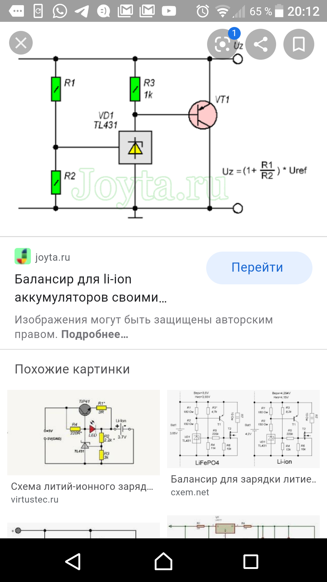

Вот картинка, которая поможет простую суть понять - важно ТОЛЬКО ОДНО - резисторы обеспечат необходимые напряжения,к которым  будут тянуться все отдельные секции аккумулятора в конце зарядки...Всё остальное - не важно.
Твоя задача - подключить к БП (который умеет ограничивать ток зарядки сам... , или с помощью шунта в цепи управляющего электрода TL431 [ как я делаю]) цепочку резисторов ( их величина определяет величину тока балансировки ) , и выставить на выходе БП напряжение, равное сумме максимальных напряжений всех секций аккумулятора... Всё.
Аккумулятор зарядится и сбалансируется сам.
Ток балансировки ( величину балансировочных резисторов ) выбирай сам исходя из приемлемой для тебя рассеиваемой на них мощности...Из моей практики - (0,5-1)Вт на секцию - вполне приемлемо...После зарядки (после отключения БП от сети), балансировочные резисторы необходимо отключить от балансировочного разъёма, чтобы они не разряжали аккумулятор - это плата за простоту)....

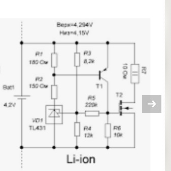

На мой взгляд лучшая идея в этой теме - балансир на ОУ, я замакетировал, и результат впечатляет, она реально балансирует!!
ЕЕ можно даже оставлять на батарее, если разбаланса нет она потребляет очень мало
Она балансирует на протяжении всего процесса зарядки и ток балансировки получается мизерным, тепла она выделяет в десятки раз меньше
Она балансирует даже во время разряда, часть тока проходит через транзистор в обход разряженной банки  продляя срок работы батареи
Балансирует точно(вплоть до 0.005в)
Я специально разряжал только одну банку, чтобы получить большой ток балансировки, при токе 1а транзистор теплый(радиатор малюсенький),
так что потенциал у нее не плохой, не понятно почему зарубили.
Правда в том виде в котором она представлена она не совсем работоспособна.. ИМХО

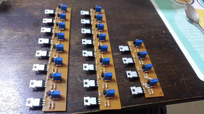

спасибо за балансир на супервизорах работает замечательно.

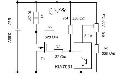

Всем привет. Можете выложить реально рабочую схему на супервизорах, из ранее написанного я так и не понял какая из этих схем готовая.. Привлекает высокой точностью..
До этого собрал традиционную на pnp транзисторе и стабилитроне tl431
все хорошо, но настоить точно не могу.. Десятые вольта еще совпадабт а вот сотые нет..  Может кто подскажет как точнее настроить.. Выставляю до 1мА все каналы но со временем сопротивление уплывает на делителе и разница по току уже до 5-6мА отсюда и сотые доли миливольтов не поймать..
Kingsong 18a 1400 W/h
yurgen
У вас отсутствует нагрузочный резистор в цепи коллектора VT1 , может поэтому плавает.
И еще , схема чисто на ТЛ431  плохо работает ,  потому как у нее ВАХ пологая.
Лучше делать вотакую схему
тут она работает в ключевом гистерезисном режиме.

а на супервизоре вот \
