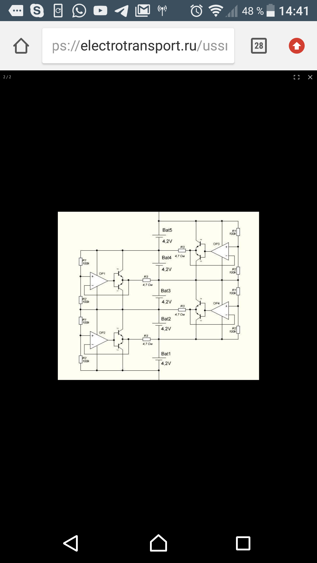

max_x_20
Друг посмотрел ранее обсуждавшиеся схемы и доработал..
http://ipic.su/aHJU1.png

а что за ОУ там применяются? там один отвод мне непонятный?это вход балансировки ОУ?
я как то одно время хотел сделать на тда2030 балансир
max_x_20
[user]sdenis2017[/user], lm358
Отвод со второго ОУ?

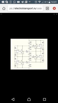

Добавлено 02 Июн 2020 в 08:56
http://ipic.su/aHJTO.png
Этот вариан по проще с более медленной зарядкой..
Kingsong 18a 1400 W/h
sdenis2017
понял! это питание лм358
yurgen
Цитата: max_x_20 от 02 Июнь 2020 в 05:20Друг посмотрел ранее обсуждавшиеся схемы и доработал..
В смысле , доработал ?
Он делал рабочий макет по тем двум схемам?
Или это плод его воображения ?

[user]max_x_20[/user], а должно? Я чёт не совсем понял что там должно происходить...
TRO
Усилили по току делитель, соответственно ток балансировки будет равен половине разницы напряжений между ячеек деленное на выходное сопротивление, т.е. мизерный, надо обратную связь между ячейками подключать, а не к транзисторам как на схеме.
sdenis2017
точность на уровне  :wow: "защёлка" гистерезиса 6-8мВ
ОУ лм324, можно так же сделать много ступенчатую балансировку

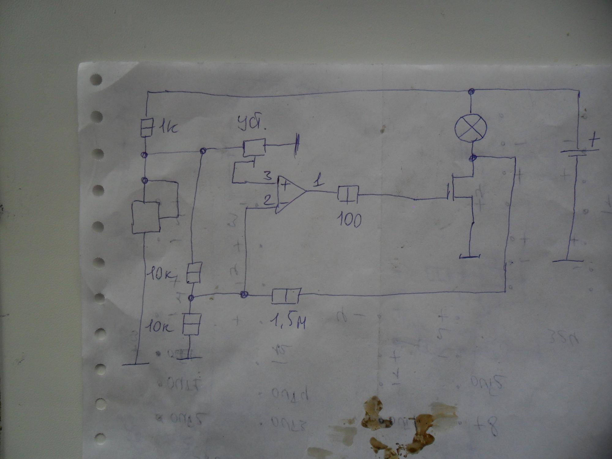

max_x_20
Я про эту схему

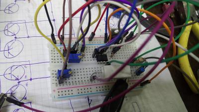

max_x_20
Собрал, работает, подстроечником который идет на ОУ (взял на 2кОм) настроил порог включения нагрузки (так как у меня пока только лм358 то поставил две банки вместо одной чтоб запитать этот ОУ) в итоге при падении напряжении на банках не отрубает нагрузку.. Если отсоединить банки и обратно соединить то уже да, не включится.. Что я делаю не так?

sdenis2017
так как слева на схеме кубик это тл431 в данном случае это ИОН
значит вы в электронике не очень так как данная схема не будет работать без ИОН
358-й то же от 3 вольт должен работать
max_x_20
Цитата: sdenis2017 от 04 Июнь 2020 в 08:39значит вы в электронике не очень
Конечно не очень, я этого и не скрывал))
Добавлено 04 Июнь 2020 в 08:50
Цитата: sdenis2017 от 04 Июнь 2020 в 08:39358-й то же от 3 вольт должен работать
К сожалению не работает, проверял..

max_x_20
Цитата: sdenis2017 от 04 Июнь 2020 в 08:39на схеме кубик это тл431
Заменил на тл431 все тоже самое на потенциометре регулировка включения срабатывает, на падении напряжения нет..

yurgen
[user]sdenis2017[/user],  Объясните как работает ваша схема ?
Оба входа ОУ  , через делители подключены  к одному и тому же источнику напряжения , к ИОНу .
