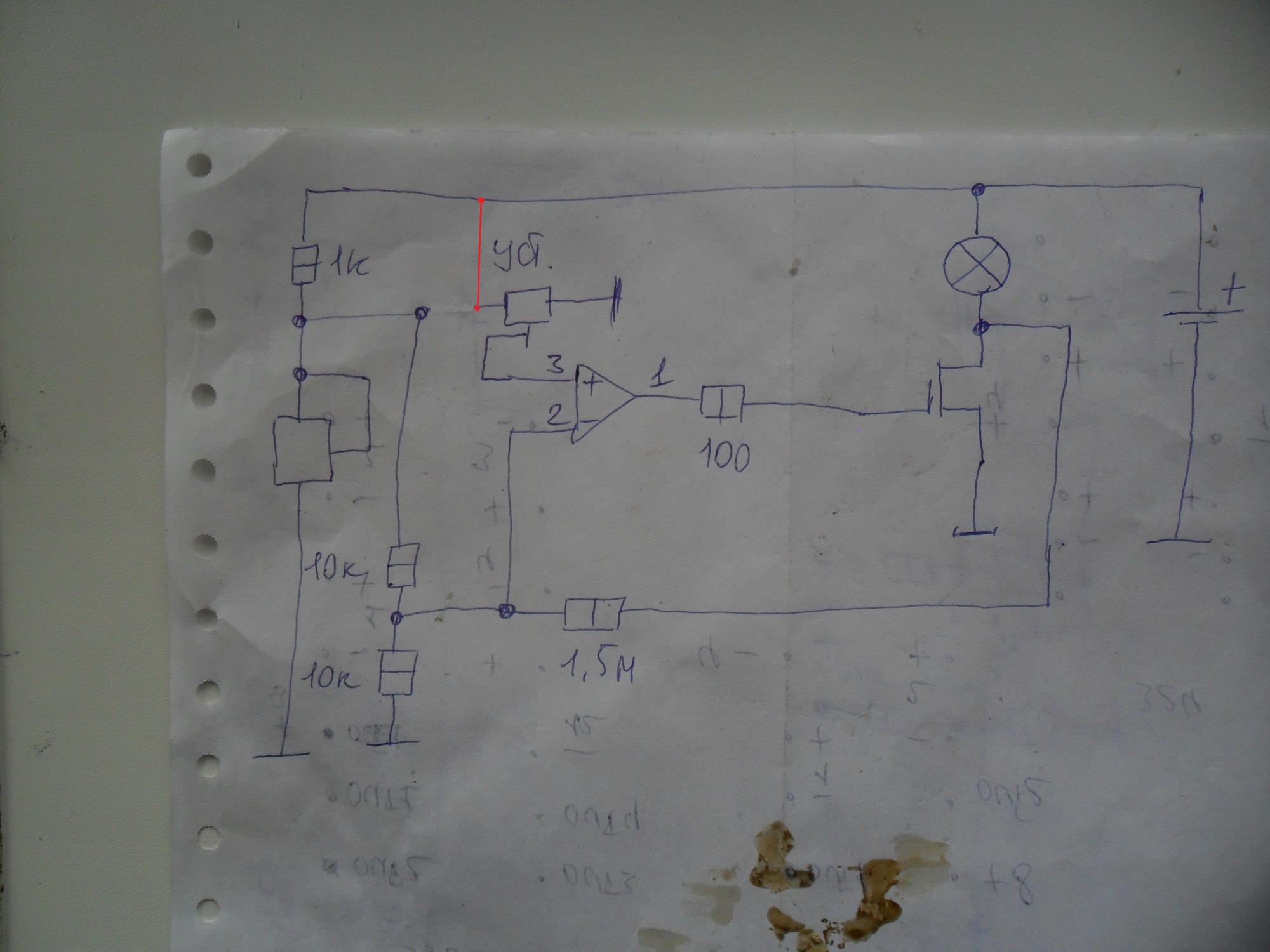

[user]yurgen[/user], верно подмечено, левый вывод подстроечника надо н к тл-ке подключать, а на + банки.
sdenis2017
Цитата: yurgen от 04 Июнь 2020 в 11:00
[user]sdenis2017[/user],  Объясните как работает ваша схема ?
Оба входа ОУ  , через делители подключены  к одному и тому же источнику напряжения , к ИОНу .
вечером поясню
sdenis2017
извиняюсь! да левый вывод к плюсу акума! но так как это мой отладочный "ёжик" я зарисовал как есть  :exactly: на нём у меня была отладка гистерезиса, а не практическая работа балансира
yurgen
Ну вот , теперь все стало понятно.
Лучше перерисуйте правильно схему и детали обозначьте , не все же тут инженеры электронщики.
Может кто то и повторит ваш вариант , спс скажет.
Добавлено 04 Июнь 2020 в 18:01
и еще , наверное  тут лучше применить спецМС, с низковольтным питанием, их много есть.
ЛМ358 как бы не для этого проектировалась, могут работать а могут и глюкнуть и привет батарейке

sdenis2017
в прототипе (то есть у меня) лм324 применяется, глюков не заметил, работает стабильно при 3.2вольта, на ней планировал 3 ступени балансировки и финальная для отключения( то есть по четыре ОУ + один ИОН на паралель), сейчас проектирую на ардуино многоканальный вольтметр + балансир.

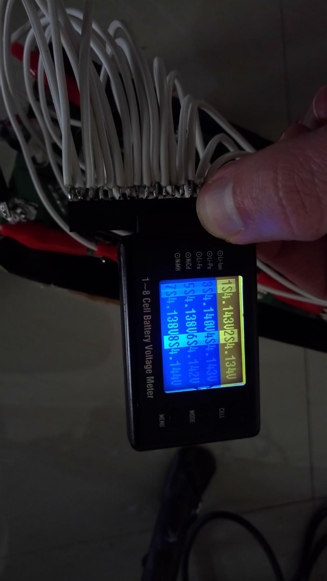

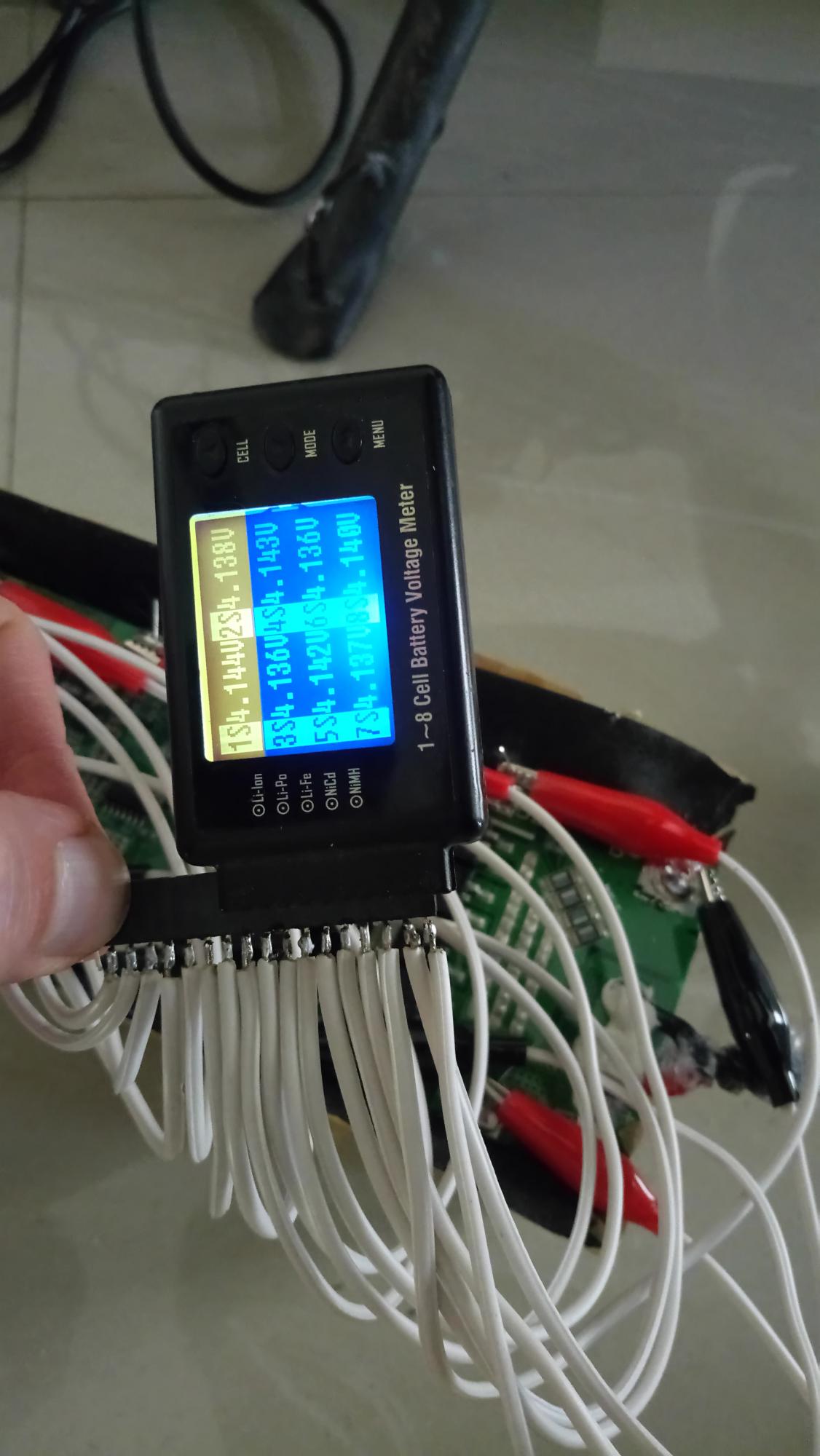

max_x_20
Пока пробую различные новые балансиры, вчера отбалансировал батарею с моим первым балансиром на тл431 ну боле менее но не точно..
Kingsong 18a 1400 W/h
max_x_20

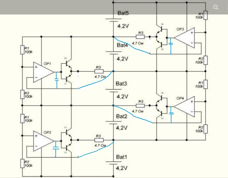

yurgen
Вот так должно быть ,
Вот ее и можно каскадировать, просто копипастой добавляете еще один такой сегмент или сколько вам там нужно
80км/ч
> 70 000 км
sdenis2017
я б ещё добавил бы начальное смещение комплементарным парам  :exactly:
или просто поставил бы тда2030 как планировал   :wow:
надо будет попробовать  :bw:

Linkov1959
Я собрал инвертор с независимыми выпрямителями и подключил его  к батарее, от неё питается и её же балансирует.  Намотал ещё одну усиленную обмотку на 5А для форсированного заряда, резистор полОма для быстрого разряда и добавил переключатель для коммутации на любую ячейку. Работает и  с зарядным и без, автономно.  Выравнивает автоматически и вручную, если быстро.
yurgen
#359
Цитата: max_x_20 от 06 Июнь 2020 в 07:10Иногда вдруг не с того не с сего напряжажение на банках (кондерах в моем случае) меняетс
Вам нужно подпаять паралельно нагрузочным резисторам , светодиоды .
типа вот так
Что бы видеть как именно , в какой последовательности , работают балансиры , и вообще все  знать об их состоянии в любой момент времени. Блуждающте косяки вполне реальны , если вы собираете схемы  на макете без пайки.
Добавлено 06 Июн 2020 в 09:50
зы
По законам схемотехники , полезно было бы поставить резисторы на выходы ОУ.
Потому как базы транзисторов , напрямую подключенных к выходам ОУ могут перегружать ОУ.
( хотя в современных ОУ  стоит защита от перегрузки).
