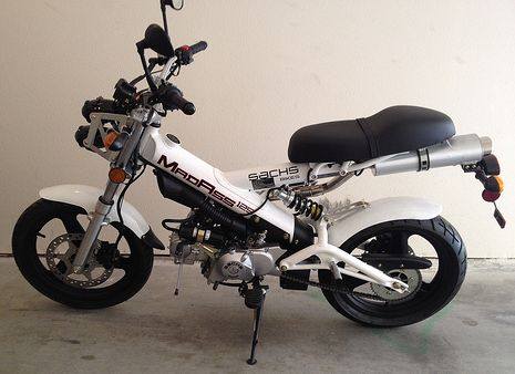

При конвертации надо будет решить следующую проблему:
Двигатель MadAss'а крепится к раме таким вот брекетом:
Левая же подножка и педали для ног прикручены болтами к днищу двигателя. Сняв двигатель, оставляем мопед в неустойчивом положении и без педалей. Их надо теперь куда-то крепить. Ничего другого, как делать свой вариант брекета, повыше, а уже к его низу крепить педали и левую подножку, не вижу. Необходимо будет предусмотреть место для прикручивания центральной подножки - боковой пользоваться удобно, она легко и быстро выдвигается, но без центральной будет очень неудобно, экспуатация нынешнего электроскутера это доказала. Их надо будет совмещать, чтобы не мешали друг другу, но, думаю, это возможно.
Одновременно новый брекет должен будет служить крепежом для батареи. Конструкция пока не очень ясна, мешает еще не снятый бензиновый двигатель. К брекету также сейчас крепится задняя вилка.
