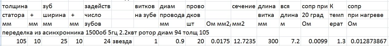

Цитата: YTW200 от 25 Май 2017 в 19:26
Цитата: kor от 06 Фев. 2017 в 14:38
36пазов, 2 проводника в пазу 0.9х20жил
Сопротивление примерно 13мОм
Параметры такие примерно вырисовываются:
Приходили сегодня парни со своим умным контроллером, покрутили мотор, заодно сопротивление межфазное в звезде замерили и сказали,
9 миллиом.
Напряжение и ток видны на ваттметре, обороты 4400 в максимуме.
https://youtu.be/sFFvfIo8yiU
имеется ввиду этот ? так у него 2 витка, и в таблице указано 13 милиом
Mex
[user]Said[/user], сколько витков на катушку у него ? если 2 витка, то такое сопротивление обмотки вполне правдиво... вот смотрите, я себе мотал гену 2-мя витками, при 6 магнитах, у вас их будет 4, у меня кв вышло 120, у вас оно будет около 200, в том случае если зазор будет 2.5мм при толщине магнита ~ 3мм. если обеспечите меньший зазор и установите толстые гнутые магниты , то понизите кв чуть ли не вдвое. и того , даем ему допустим 48в и получаем в районе 5000 об\м , эти обороты не большие, не маленькие , приспособить найдете куда !!  по току он переварит судя по картинке до 100а, 50х70-80 , к сожелению более точную оценку дать не могу. конфигурация моего гены 36n6p
Mex
6\4=1.5х120=180 .. не много ошибся, сам не знаю от куда взял 200 , но суть остается.
