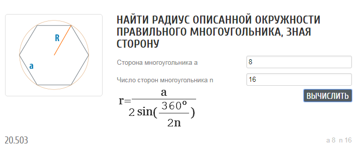

у вас максимум вместится полюс 16,875мм. если бы полюс состоял из 1 магнита.
отнимите зазор в 1 мм с каждой стороны и для бандажа, пространство по 0.4мм будет. магниты станут без щелей. это вродебы для простого , не синусоидального контроллера даже лучше будет.
углы магнитов придется стачивать. чтобы не стачивать надо все четко просчитывать.
можно посчитать на калькуле. http://geleot.ru/education/math/geometry/inradius_and_circumradius/inradius_regular_polygon
вот я примерно посчитал вам
но это вообще без щелей, чтобы вообще не чего не точить, нужно высчитывать ширину магнита с учетом его толщины.
20.503х2= диаметр ротора, сторона 1 магнита 8мм. вообще без щелей, то есть нужно подтачивать внутренние углы для этого. а можно плясать от вписанной окружности с учетом толщины магнита. тогда можно вычислить ширину магнита без каких либо точений.
