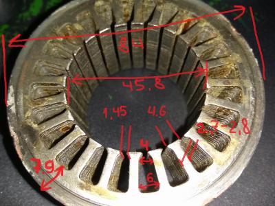

Цитата: drodigy от 01 Фев. 2018 в 22:46Ещё надо определить количество витков на зуб и толщину провода.
Вот примерно расчет, сделан для 10 проводников  в вазу, (это 10 витковые обмотки если однослойная намотка, как предлагает МЕХ, самая простая. Если двухслойная то 5витковые). Два варианта, для пакета статора 30мм (это если 30мм магниты, тогда 3мм статорного пакета не работают) и для 33 мм пакета (например магниты 35мм длиной).
  Магниты 10мм шириной -маловато заполнение получается, 0,55., лучше-бы пошире магниты 12-14мм.
24-8 комбинация имеет большое зубцовое залипание, предлагаю попробовать магниты расставить не симметрично а парами , с зазорами между ними побольше поменьше, чтобы уменьшить эффект залипания. Или наискосок, как на роторе  у вас на фото.
  Еще скажите наружный диаметр пакета статора и высоту зуба статора, и ширину зуба в узком месте.

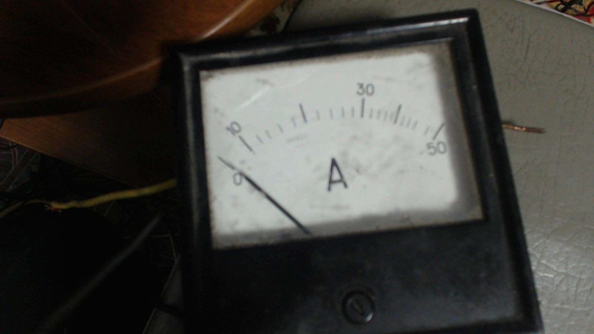

Цитата: kor от 01 Фев. 2018 в 19:56
Что-то загибаться вниз начинает момент при большом токе 30а. Или приборы врут, или, возможно, из-за отсутствия стального кольца под магнитами, магнитный поток уменьшается.
да, вас не проведешь  :-D я ошибочно принял отметку в 20а за 15а.
kor
Тогда
20а   2,59нм  0,129нм/А
30а   4,12нм  0,137нм/А
Уже ровнее. Я в своем ексельфайле с расчетом момента от тока ошибку допустил, не учел ,что в звезде две обмотки тянут не одинаково, когда одна на 100% вторая на 72% примерно (зависит от коэфф заполнения магнитами). Стоял коэфф 2 в расчете, а надо 1,72...1,85. Поправил. С результатами эксперимента МЕХ примерно совпадает. (старый файл удалил).

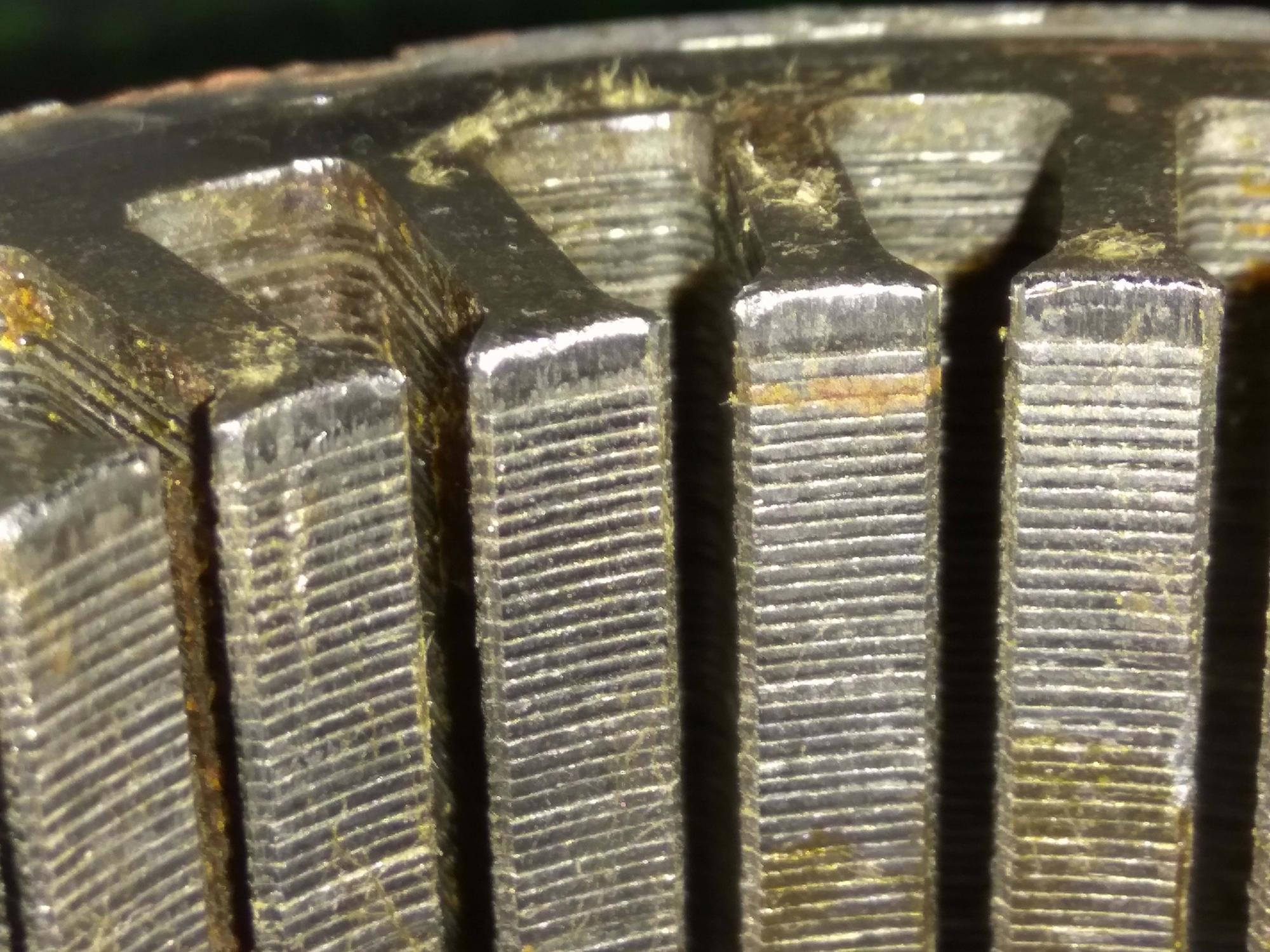

drodigy
Снял провод, очистил статор от всей требухи. Было непросто, всё залито лаком, пропитано всё с бумагой...
Снял вроде все размеры. Сверху и снизу идут толстые пластины по 1.5мм, остальные по 0.5мм Пакет по 0.5мм составляет 30мм.
Smart Balance 10,5" Premium (синий космос).
drodigy
Вес железа 635гр, вес меди около 200-220гр.
kor
Судя по шильде 1420об, и толстому ярму статора 7,9мм, мотор исходно был 4 полюсный. 8 магнитов ярмо выдержит.
