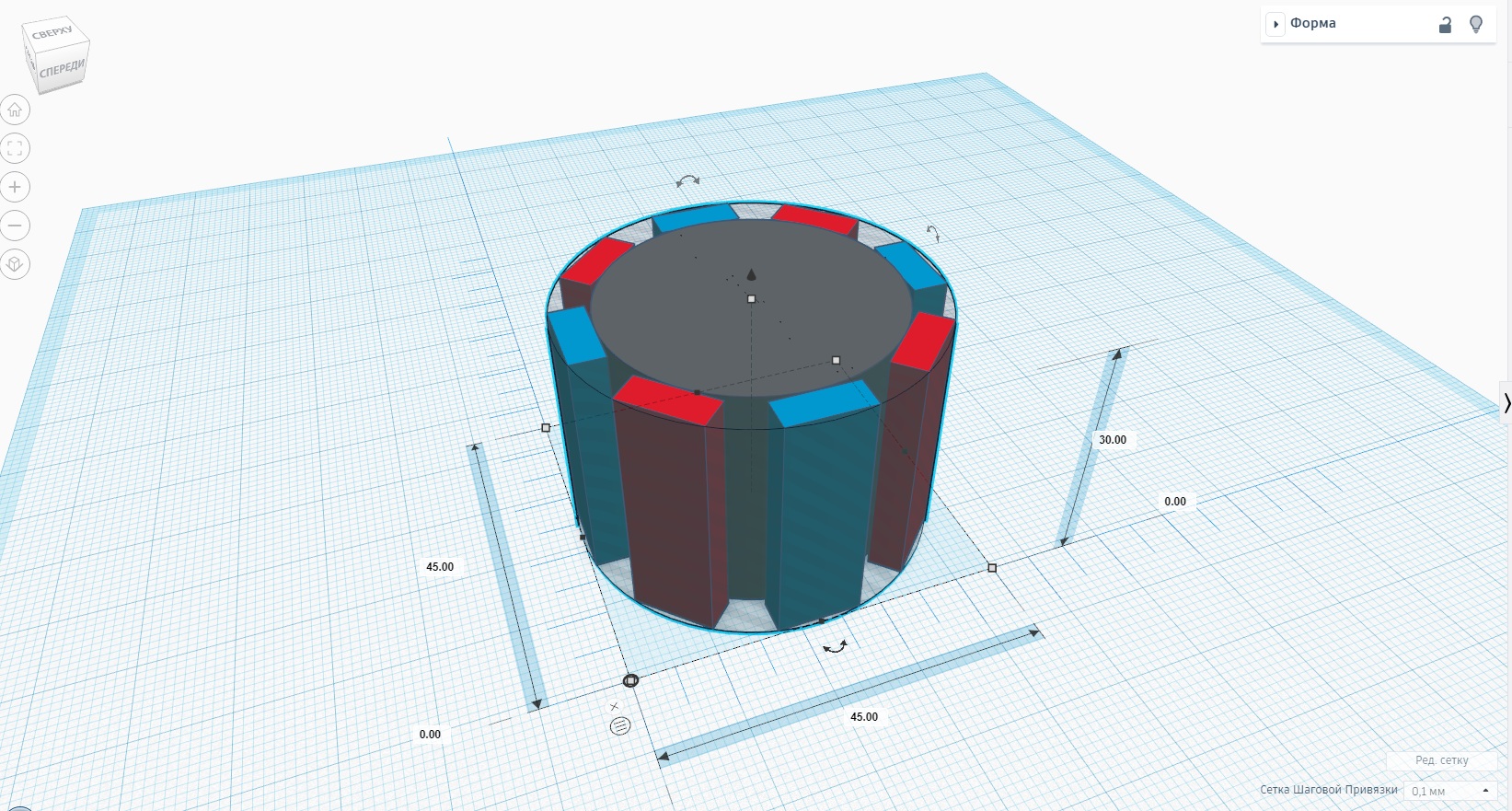

Нашёл более менее приемлемые по цене магниты 30х10х4. Рассчитал под них барабан ротора... так он должен выглядеть?

Цитата: drodigy от 01 Фев. 2018 в 22:46Нашёл более менее приемлемые по цене магниты 30х10х4. Рассчитал под них барабан ротора...
А сейчась уважаемий Конструктор, представте себе що магнитики ето не магнитики, а болванки из стали ЕТС.??  Интересно, да?
И ети болваночки могут пропускать через себя 1,3Т и более.. Що непосильно ниодимчикам...   Да еще притом они весьма технологични и легько динамически балансируеми.  Так що можно уже немечтать о надежной работе на 6-8 тисяч оборотов, а етими оборотами вполне надежно реально пользоватся...
