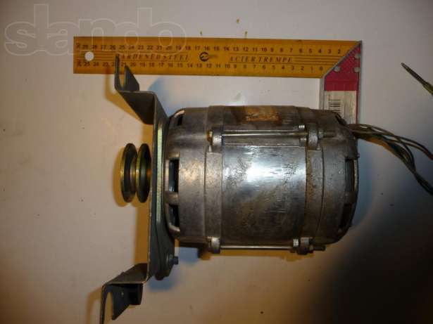

d1ot
Кто-то переделывал такой электродвигатель?
АВЕ-072
Как можно снять с вала это железо или уже никак?
DIVAS
АВЕ-072
Переделать можно почти любой асинхронник.
Это у Вас двигатель от древней стиралки, насколько я вижу?
Железо с вала выпрессовывается. Ну или выбивается, только есть большой риск вал помять.

Да именно, хочу снять железо и сделать мини двигатель, с внешним ротором. Но вот как безопастно снять это само железо?
И из какого, типа марки метала да выточить вал для этого электродвигателя?
или выточить сразу вал+место под магниты?
DIVAS
С внешним ротором? Т.е. аутраннер? Т.е. статором станет то, что сейчас является ротором?
Тут самое весёлое не снятие ротора с оси, а избавление его от алюминиевого заполнения.
Остальное же полностью зависит от того, какая конструкция будет выбрана.

Да. Я делал. Читайте форум: https://electrotransport.ru/index.php?topic=17093.252  Ответ 261 и далее.
И сейчас делаю новую модификацию. Считаю - это самый лучший и доступный донор для переделки, по крайней мере у нас в Крыму.
d1ot, в вашем городе магниты покупал. У вас самая дешёвая цена на них.

О точно! Похож! А в каком именно магазине покупали магниты? И как у вас получилось снять железо с вала, не повредив железо и сам вал?
Alex75
#283
 Раньше брал здесь: http://nikmagnit.com.ua/  Доставка "Новой почтой" до меня - день-два после оплаты. Но это было раньше...
Только ваш двигатель - 250 Ватт, толщина набора стали около 60мм, а мой - 180 Ватт, толщина набора тр. стали - 38-40мм. Магниты для инраннера брал 5*10*40 мм. Для аутраннера - 15*6*2мм. Жаль нет у них магнитов 15*6*3мм!
Железо снимал так: брал длинную гильзу с внутренним диаметром чуть больше внешнего посадочного диаметра вала, насаживал на неё вал, гильзу ставил на наковальню. Несколько ударов увесистым молотком по валу сверху и он проваливается в гильзу. Потом зажимал железо с беличьей клеткой в патрон токарного станка и протачивал внутренний диаметр 40 мм, после стачивал до железа боковые алюминиевые части беличьей клетки. Далее выковыривал остатки алюминия из пазов. Из получившегося железа можно изготовить неплохие аутраннеры с конфигурациями 18N12P и 18N16P.
