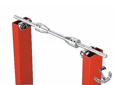

  По поводу балансировки: пока не сталкивался с проблемой дисбаланса. Наверное, потому что роторы двигателей были лёгкими и маленькими, да и делал всё аккуратно. В первом приближении дисбаланс малых роторов можно проверять, подвесив их по оси с двух концов на иглы. По большим роторам - не думал ещё, читал про это, сейчас не помню. Об этом писал когда-то на соседнем форуме Fritz. Помнится, достаточно просто это было.
Andrey0479
Цитироватькак отбалансировать ротор?
Можно использовать нечто подобное
Traj
ну ну, грамм 10 словит хорошо, а надо по нулям, иначе подшипникам конец скоро придет

Для балансировки можно использовать не подшипники а два горизонтально установленных лезвия

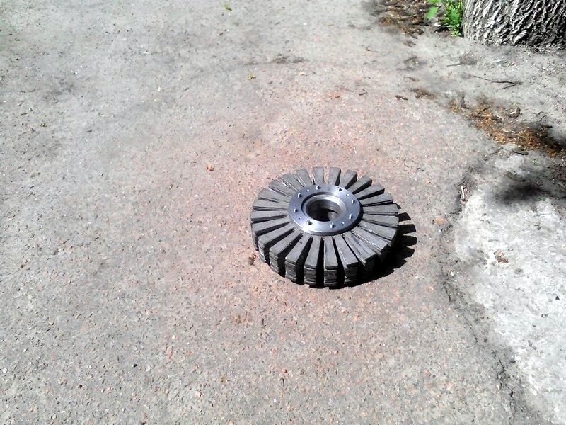

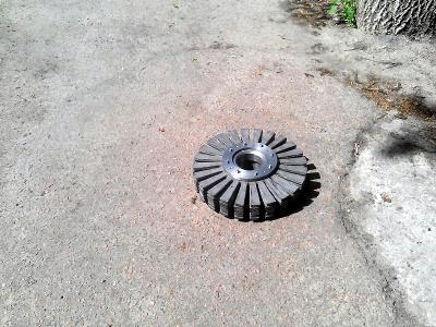

Цитата: Alex75 от 16 Сен. 2013 в 13:32
Отвечу без нарезки цитат общим текстом.
Раскрываю все карты. "Лёгким" движением руки деталь от асинхронного двигателя превращается...
превращается деталь...
деталь превращается...
в деталь от BLDC двигателя аутраннера:
Существенный недостаток - малое сечение паза, т.е. невозможно уложить большое количество витков достаточно толстым проводом. У меня, не напрягаясь, получается уложить пять - шесть витков провода диаметром 1 мм.Но на безрыбье и рак - рыба!
  По поводу инраннера. Из-за малой толщины боковых крышек(всего 6 мм, что было) подшипники утопают в них на глубину всего 4мм. Но, в принципе, и этого для опытов достаточно. Какова мощность? Та леший его знает! Сделал его, довёл до ума. Погонял его от 22,2 Вольт липольки на холостом ходу. Работает тихо ровно. На самых малых оборотах рукой остановить не могу. В обесточенном состоянии вал проворачивается рукой легко, но без выбега, без залипаний. Думал поставить его на велосипед как навесной двигатель. Потом из-за отсутствия радиатора на нём и большого веса (примерно 2,5-2,8 кг, могу уточнить) передумал. Ведь, в качестве подвесного мощного мотора можно смело уложиться по весу в 0,5 - 1 кг. Иначе теряется все его преимущества(за исключением переключения передач) перед мотор-колесом.
Просто хотелось проверить саму концепцию, идею возможности переделки АД в BLDC. Поэтому с этим двигателем в плане проверки его характеристик особо не возился. Думаю, 500 ватт длительной мощности он развивает.  Могу сказать его характеристики, которые знаю: толщина набора стали 40 мм., внутренний диаметр статора 72 мм, 24 паза; гонял его в бездатчиковом режиме на 22,2 В от модельного регулятора хода:
даже без датчиков на самых низких оборотах руками не остановишь, на вскидку, при таком вольтаже максимальные обороты - около 3000 об.мин. Ток холостого хода на максимальных оборотах 2,5 А - 2,8 А., до увеличения зазора активной зоны ток х.х. был 5А, и двигатель быстро(меньше минуты) нагревался, конфигурация - 24N16P ABCABC..., обмотка - 5 жил медного провода 0,63мм по 6 витков на зуб:
Толщина зазора 2мм или более(уже точно не помню, могу его разобрать замерить).Сначала пять концов жил зажимал в тиски, другие пять концов зажимал в патрон шуруповёрта, натягивал и слегка скручивал пять жил в одну скрутку. Так получал заготовку для обмотки на одну фазу. Одной жилой проще вести намотку чем пятью параллельными. Есть видео работы двигателя. Только лень в ютубе акаунт заводить и видео заливать...

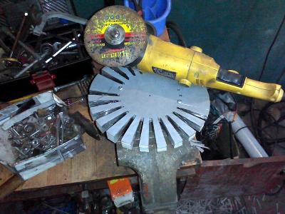

Вот человек решил проблему с донором, сделал сам болгаркой.
http://www.en.net.ua/diaz/emotor/?var=followers
