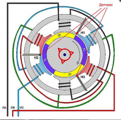

Вот засада. Я ж в центр зубцов холлы никак не влеплю. А если их меж пазами сунуть со смещением на опережение? Если смотреть на мотор со стороны где обороты меряю то это зад и вращаться ему против часовой стрелки предстоит в электро транспорте.
Понять бы ещё где тут эти самые начала фаз...
И простите дилетанта, что есть МДС?

И чтот я совсем запутался. Разве в случае количества обмоток фазы совпадающем с количеством магнитов одного полюса датчики холла не меж фазами ставятся? Моторчик свой из мотогенератора я именно по такому принципу делал и там всё очень хорошо работает...
Добавлено 18 Фев. 2016 в 21:22
Вот. Отправив картинку только потом понял что мой мотор именно так построен по количеству полюсов и обмоток. Только обмотки у меня дурацким образом раскиданы с перескоками.. Как было соединено китайцами, до сих пор не понял, но сейчас я точно выполнил соединение звездой.
Abos
Это не та картинка. У Вас 4 полюса образуются распределенной обмоткой статора (а не сосредоточенной, как на картинке) и 4 полюса создается 4-мя постоянными магнитами на роторе.
МДС - это магнито-движущая сила. Не заморачивайтесь, если не слышали о ней.
Начало обмотки лежит в том пазу, провод которого подключается к фазе. Его можно проследить по обмотке. Далее по окружности можно проследить начала других фаз. Три провода, соединенных между собой - это концы фаз.

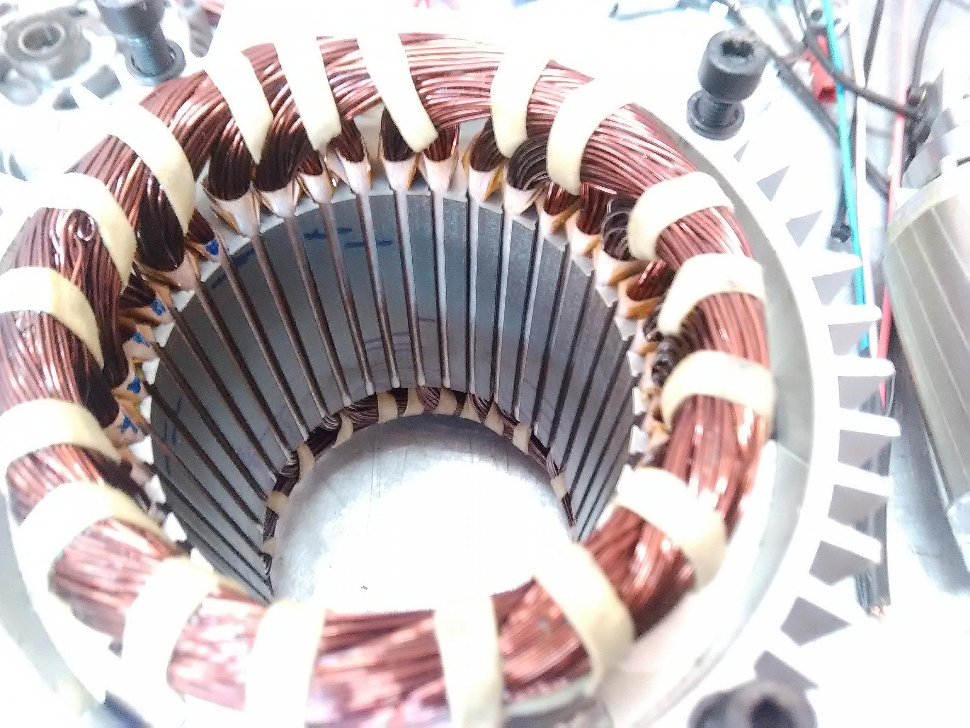

Всем привет. В общем, по приходу более мощного контроллера ничего мощнее не поехало. Вывешенный квадр адекватно крутится, под нагрузкой вал мотора дёргается, как непойми чего.
Вот я думаю, датчики холла не правильно выставил или таки перемотать под распределённую обмотку? И если перемотать, как лучше концентрировать, на пример пять башмаков = один фазный электро полюс, мотать лучше на первый, потом на второй и так до пятого башмака одинаковыми обмотками или мотать на третий башмак, потом захватив второй и четвёртый и потом первый пятый?

По сфазированности можно подробнее доступной речью? Мотор таки решился перемотать, единственно пока не решился на способ намотки (пять катушек в ряд на один электрополюс или по принципу матрёшки три одна в другой)
YTW200

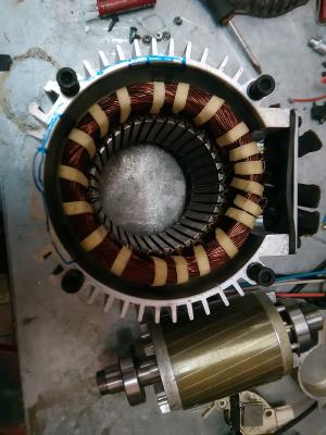

В общем мотаю матрёшку. Три обмотки на фазную катушку одна в одной, соединю их параллельно меж собой и последовательно с противоположной фазной катушкой. Намотаю, покажу , что получится. Мотаю по пять витков проводом 4.5 мм квадратных (2.4 диаметр)

Нецелесообразно соединять три катушки
которые одна в одной в параллель.
Сопротивления катушек разные
вследствие чего получите перенасыщение внутреннего зубца
и искажение магнитного поля с большой амплитудой
3-й гармоники в противофазе
что приведет к сильному искажению
магнитного поля в воздушном зазоре
уменьшению КПД и повышенному нагреву обмоток.
Соединять эти катушки лучше последовательно.
YTW200
а противоположные в параллель можно? Тобишь матрёшку соеденив последовательно я получу шесть обмоток по две на фазу, вот две фазные меж собой стоит параллель или получу слабый момент
DIVAS
Я бы даже сказал, в БДПТ лучше вообще ничего параллельно не соединять. В порядке исключения в некоторых случаях допустимо соединять параллельно одинаковые катушки одинаковых магнитных фаз, но тоже нежелательно, ибо ЭДС на них может быть разная из-за немного отличающихся магнитов ротора.
А если где-то в параллельных витках возникает разная ЭДС, то вся эта разница начинает выходить в тепло на сопротивлении обмоток. Зачем нам в двигателе паразитные дифференциальные токи?
Добавлено 05 Мар 2016 в 18:51:31
Если есть возможность - лучше на них намотать вдвое меньше витков вдвое более толстого провода и соединять последовательно.

 :-) Я и так мотаю провод толщиной максимально возможной, тройка уже меж пазов не проходит, который сейчас,- в притирку. Убедили. Соединю все последовательно. Получится по 30 витков на фазу.
Уже почти домотал, две обмотки осталось, а пальцы закончились
TRO
Так берите более тонкий провод и мотайте пучком, как все.

Нее. )) я упёртый. Намотал уже. Завтра холлы воткну, соберу и покажу чего получилось.
К пучку тонких нет доверия где то глубоко интуитивно. На пиковых начнут проводки по одному перегорать и тогда не долго жить ему останется.
Я это с чего взял, как то друг стартер привёз от кавасаки, ему его обмотчики перематывали именно пучком чтоб пальцы не портить, а заводской провод толстый был. Прожил стартер месяц и кончился. Тогда я его толстым перемотал, уже лет шесть катает.
С тех пор я всегда скептически к пучку отношусь, лучше один раз помучаться но навека, так сказать
P.M.
И зря.
При высоких частотах питания
а у Вас контроллер
уже более 100 Гц применяют намотку пучком.
Эффект вытеснения тока сказывается.
YTW200
Поехало. тарахтит как трактор, валом, теперь надо заморочится с балансировкой
