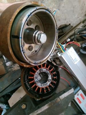

Ну по толщине обоймы эт меня по прочтению тут многих тем токами фуко и т.д. напугали. К тому же был учтён ротор приуса, там магниты в железе статора во фрезерованных пазах, аля под металообоймой, так же есть куча мотоциклетных генераторов, из одного я вчера буквально сделал мотор, дополнив сегодня датчиками холла, так вот, там магниты с завода под металлической обоймой. При чём ФЕРРИТЫ

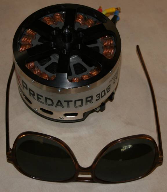

Ну и именно на аж 2 мм стенка мя навел мотор PREDATOR , у которого магнитики 2 мм толщиной но и обойма тож под 1мм, однако он на свои полтора кило веса и маленькие размеры работает 50 вольт 200 ампер, что не много не мало 10 кило. У меня же магниты в разы больше и мощнее, вот я и решил обезопасится толщиной металла, особенно посмотрев видео как находящаяся в поле вращающихся неодимом железная труба нагрелась до красноты за несколько секунд

Насчёт "Predator" и других подобных конструкций - вряд ли там сталь, скорее какой-нибудь немагнитный металл. Эта гильза нужна только инраннерам и только для того чтобы центробежной силой магниты не вырвало, никаких других функций у этой гильзы нет.

ЦитироватьНасчёт "Predator" и других подобных конструкций - вряд ли там сталь, скорее какой-нибудь немагнитный металл. Эта гильза нужна только инраннерам и только для того чтобы центробежной силой магниты не вырвало, никаких других функций у этой гильзы нет.
Наоборот, на фото - аутраннер (как и МК, ДД), гильза - магнитный материал, и выполняет роль магнитопровода в том числе :exactly:.
DIVAS
Посмотрел внимательнее - действительно похоже на аутраннер, хотя странно что вращающийся корпус имеет не совсем правильную геометрию.
У аутраннеров эта стальная "гильза" находится снаружи магнитов и замыкает их внешние полюса, чтобы образовать замкнутую магнитную систему. Это аналог стального ротора у инраннера. Но никакой дополнительной гильзы между магнитами и статором у аутраннеров нет.

)) Убедили, попробовал магниты через тонкий метал, поле замыкается. Значит в мотогенераторе обойма либо титан либо нержавейка. Внёс корректировки токарю по глубине проточки под магниты из расчёта отсутствия внешнего металла с заменой на бандаж из стеклоткани и полиэфирной смолы. Спасиб за своевременно подкинутую мысль для сомнений и раздумий. Как и советовали, общий зазор меж магнитами и статором получу около 1 мм.
Добавлено 24 Янв 2016 в 13:38:44
Она есть именно у этого предатора и она есть на всех мото генераторах. Только раз она магнитопроницаема, вероятно она из не магнитного металла
Добавлено 24 Янв. 2016 в 13:40
Вот она и ввела в заблуждение, думал, железная. А опыты с железными листами и магнитами показали невозможность сего

В моём роторе (моцыклетногенерном) очень явно полюса выделяются магнитиком. А то что магниты там ферриты, знаю досконально ибо работая в мотосалоне не один генератор такой раздолбанный в руках держал и магнитики ковырял, не тянут они на неодим по силе притяжения. Так что врят ли тонкая сталь, но и не титан (при пилянии болгаркой искры не белые как от оного) скорее всего нержавейка.
