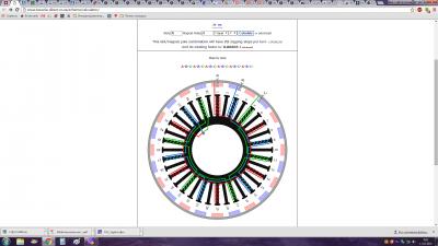

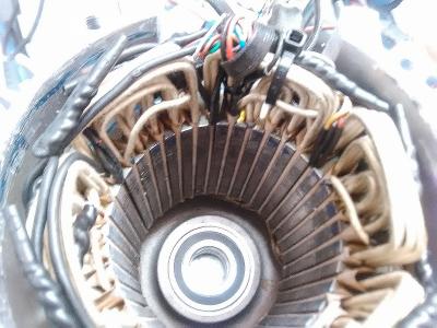

После длительных тестирований чтот у меня начали недовольства мотором появлятся. Резко с места стартовать не хочет, вяло дёргается. Если сменить местами холлы, чтоб крутился в обратную сторону, то на оборотах, стоит газнуть по резче, спотыкается об какой то клин и пытается убежать весь мотор со стола... завтра проверю под нагрузкой как чего будет. Может я холлы не туда воткнул? Завтра покажу , где стоят. На словах,- меж первой-второй, меж второй-третьей, и меж третьей-первой(Б).
Добавлено 07 Мар 2016 в 21:45:28
Так же заметил. Греется ротор. Обмотки холодные при любых раскладах, сколько бы мотор не винтился на круизе, а вот сам ротор градусов до сорока точн греется чуть ли не сразу.
То Р.М.: про обмотки таки спрашивал что лучше, матрёшку из трёх или по пять в ряд последовательно.
YTW200
Места, в которые холлы поставил. Правильны ли? Вращение вала против часовой.
YTW200
Попробовал подключить бездатчиковый контроллер, очень резво стартует до максимума без каких либо запинаний и спотыканий. Этот же контроллер с подключенными холлами работает с рывками. Вывод неутешительный, холлы стоят не на своих местах. Жаль, нет калькулятора, который бы при вводе количества зубьев и магнитов не только обмотки рисовал но и расположение холлов. Я как не старался вникнуть в их принцип, так оно и не дошло до меня. Попробую сейчас изготовить ещё одну связку и воткнуть их в середины первых обмоток

[user]YTW200[/user], Подайте постоянный ток между двумя фазами (несколько ампер), и посмотрите как стоят холлы относительно магнитов. Должен быть один холл который попадает между магнитами, и так три раза (вернее 6, со сменой полярности). Если в разборе это сделать трудно, то подключите холлы к светодиодам, и когда дадите ток между двумя фазами слегка шатайте ротор, один холл должен менять свое состояние, если для срабатывания холла приходится прилично прикладыватся к валу в одну из сторон, то холлы стоят неправильно.

Парни, холлы стоят правильной стороной. И градус меж ними правильный. Порядок работы их 100,110,010,011,001,101,100.....
Косяк в угле опережения (положения холлов относительно обмоток)
Вот ща буду выявлять, как советовали, напругу подавая
YTW200
Самую малость промежуток меж магнитными (точки возле крыльчатки охлаждения) полюсами отступает от датчиков . Это в одном положении, при другой коммутации аккума к обмоткам промежутки меж магнитами указывают на центра обмоток
DIVAS
Эта "самая малость" величиной в один зуб статора - это пара-тройка десятков магнитных градусов. А для хорошей работы двигателя нужно попасть с точностью около 1-2 градусов.
Цитата: YTW200 от 09 Март 2016 в 12:33Это в одном положении, при другой коммутации аккума к обмоткам промежутки меж магнитами указывают на центра обмоток
А при другой коммутации нужно смотреть на другие метки. Для каждой фазы свои положения залипания, соответствующие своему датчику.

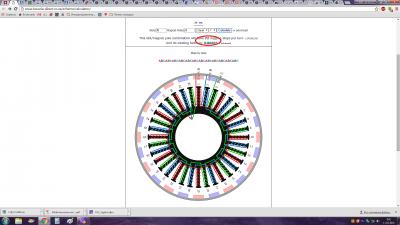

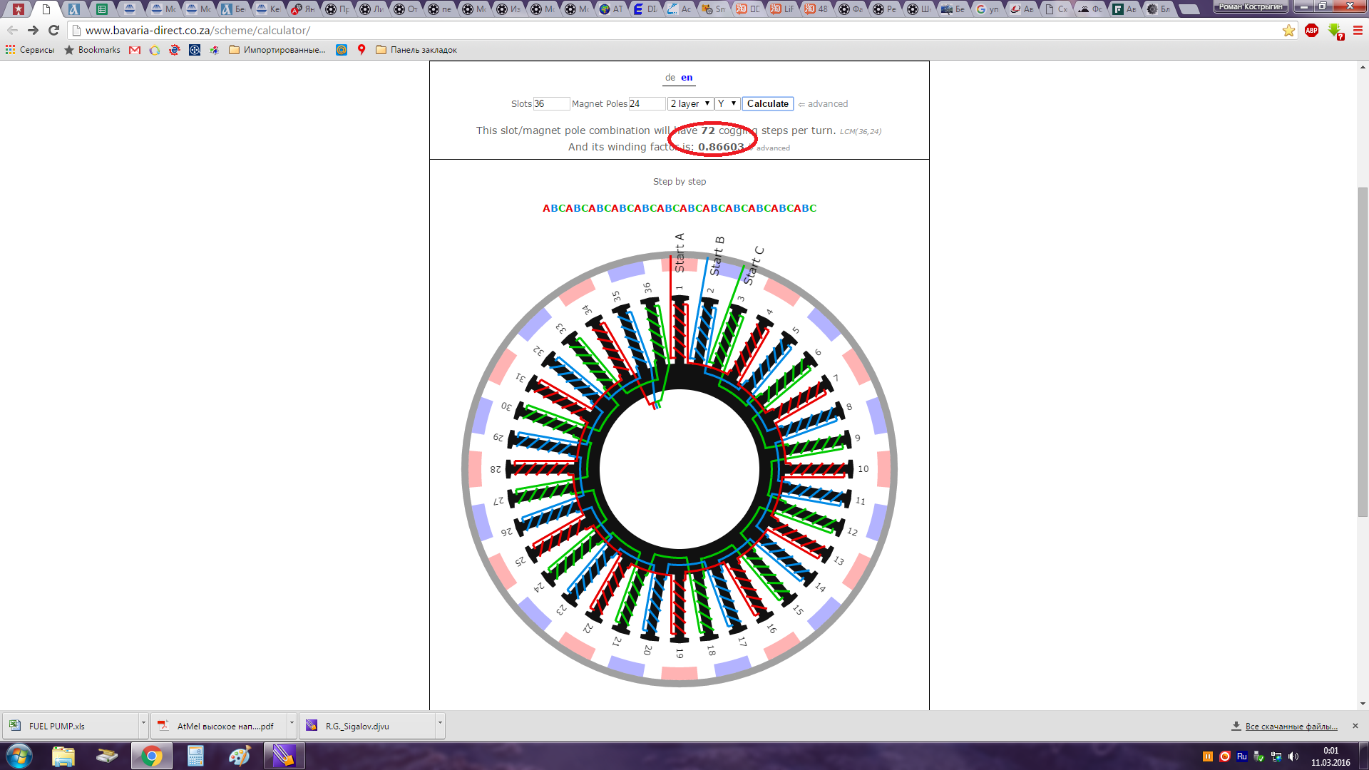

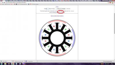

Наверное уже всех достал тут своими экспериментами. Решился перемотать заново мотор другим способом. Кто нибуть может объяснить, что за обведённые цифры в скрине калькулятора обмоток и стоит ли мотать исходя из двух пар магнитных полюсов на статоре или его лучше тоже переделать под иное количество магнитных пар?
обороты мотора таки желательны не ниже 4000 иначе скорость будет ниже черепашьей, и так самую маленькую звёздочку из возможных на вал одел и самую большую воткнул на вал редуктора колёс..
DIVAS
Cogging steps - количество шагов залипания на один оборот. Т.е. количество положений, в которые притягивается ротор при отключенных обмотках.
winding factor - точно не знаю.
А почему Вы выбрали именно концентрическую обмотку, а не более привычную распределённую?
   На 100% утверждать не буду но я его понимаю как фактор обмотки или КПД обмотки так при 1 моменты используются полностью(направив на advanced можно посмотреть на связи магнитной системе и сравнить с другими, достаточно наглядно). Соответственно если этот коэффициент ниже  то и потери больше в двигателе, с этим я сталкивался в живых двигателях.
    С этой точки зрения интересно посмотреть на велосипедные МК где производители дают КПД до 90-93% а он априори не возможен.
YTW200
Распределённая более привычна для асинхронника. Мне так кажется. Концентрическая.... мотать легче да и во всех мк оно вродь так сделано.. ну и мне кажется что легче с холлами будет, открытой простой теории я по ним так и не нашёл, окромя того что на пике эдс надо. В раных моторах для разных обмоток и количества магнитов они каждый уникальный..
Vichkins
[user]YTW200[/user], распределённая еще применяется в pmsm, разницы по холлам никакой, поставите в другое место
