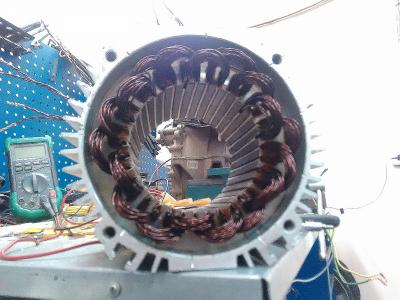

Спасибо. Просто начало обмоток в схеме ввело в заблуждение, вот и уточнил для перестраховки. Мотать уже завтра буду, сегодня ток полиимид дорежу в пазы для изоляции и потом определившись с количеством проводков в пучке и витков займусь самой намоткой
Vichkins
[user]YTW200[/user], ещё советую выбирать количество магнитов в том числе и от электрической частоты, потому как то говёное железо что там стоит при 12 полюсах на более менее больших оборотах превратится в печку. Не думаю что это железо будет нормально работать на частоте выше 300-400 герц

А больше и не надо. На 400 Гц при 2p=12  как раз получается 4000 об\мин.
Думаю, что количество витков будет от 2 до 4. Обмотка может быть петлевой или волновой:
Вот тут хорошо описана волновая обмотка: http://icark.narod.ru/autoelectr/gen-stat.htm
В любом случае получится что-то типа такого:

Обороты будут расти пока обратная ЭДС, генерируемая двигателем, не уравняется с напряжением батареи. И не факт, что при 7 витках и фиксированном напряжении батареи максимальные обороты вообще достигнут 400 герцового порога.

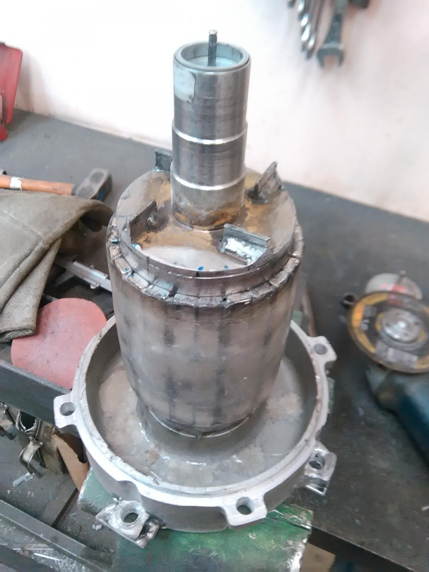

Парни, несколько страниц назад есть фотки движка, который мусолится. До магнитов снаружи далеко, + то, что их 12 на сравнительно малом диаметре ротора говорит о том, что по наруже не будет качественных полей. Пробовал лишним магнитом по движку снаружи поводить, поля гасятся, почти ничего не выходит. Я с обмоткой когда воевал, предусмотрел места для холлов. Только что крутил уже готовый двиг бездатчиковым режимом, - 2650 на 72 вольтах, 3340 на 96. Завтра выставлю холлы и проверю с келли контроллером, ну и под нагрузкой в технике.

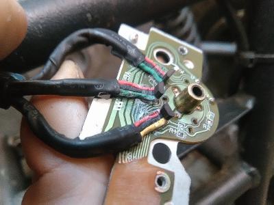

Напряжение 72 вольта, токи до 200 Ампер при езде в очень крутую горку без потери скорости, максималка 42 км/ч, в режиме буст ток до 300 Ампер в течении 10 сек и мега ускорение до 55 км/ч, обороты двигателя 2700 на вывешенном квадре. Заметил тенденцию - с включённым полным приводом но выключенной блокировкой дифференциала после разгона до крейсерской ток 70 Ампер, а только задним приводом 80 А . Датчики внешние от CD привода (использовал только его ротор и плату, датчики припаял обычные SS413A .
Вес квадрика 211 кило + водила (водила и пассажир)

Вот так выглядят статор, ротор в стеклоткани, датчики холла (SS41) припаяны на места родных CD приводных.
