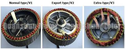

Насколько мне известно cromotor это кваньшуни с расточенными осями под велосипедные дропауты.
Поэтому внутреннисти у них индентичны.
Источник продавец с alibaba.com

[user]Hemmel[/user], кромоторы на алибабе НЕ ПРОДАЮТСЯ. соответственно цитата не про них, Вы просто ошиблись темой... :bw:
да и справедливости ради необходимо сказать - продавцов ЛЮБОГО товара с алибабы не стоит НИКОГДА принимать за источник правдивой информации...

[user]TULSUNDUR[/user],у кромоторов 0,5 мм ламели и они просто переточены хорватами из более старых разновидностей кваншуней .
модернизированный кваншунь с тонкими ламелями(на картинке это v-2) уже давно лучше хорватского олдскульного изделия(на картинке это v-1),так что спор на сегодняшний момент помоему бессмысленный :pardon:
v-3 - для маломерных скутерных колес заточенных на высокие обороты,там и соотношение полюсов другое ;-D

мне кажется что Вы забыли добавить что мэджикпай в треугольнике на порядок круче...
уже давно Ваши же Московские коллеги сравнивали на видео оригинальную крошку и кваньшунь, и их результат, промеряный и снятый на видео - ПОЛНОСТЬЮ ПРОТИВОПОЛОЖЕН вашему утверждению номер один.
при промере было однозначно понятно и очевидно, что ламели тоньше именно у кромотора...
Вы намеренно вводите в заблуждение форумчан?
соответственно из этого и пункт номер два - в Вашем изложении полностью абсурден.
про пункт номер три - с какого момента и с какого перепугу соотношение полюсов стало иметь преобладающее влияние на количество оборотов на вольт по сравнению с числом витков на зуб???
:-D
и это... может ещё скажете что кваньшуни - они изначально не скутерные???
;-D
и повторюсь ещё раз - фотки с алибабы и ссылка к кромоторам не могут иметь никакого прямого отношения, так как кромоторы на алибабе НЕ ПРОДАЮТ!
на сим точка.

Вы уверены в том,что в v-1 тонкие ламели?
у меня была хорватская крошка,там как раз то,что я написал,ламели 0,5 и 18 жил по меди(3,5 витка).
у нас неподалеку живет товарисч,который брал у вас в эльвело вел(фаллический символ) с точно такой же хорватской крошкой,и там тоже 0,5 мм ламели.
у кваншуня-0,35 мм и 20 жил по меди(3,5 витка)
количество зубов,если вы не знали,оптимизирует характеристику момент\обороты по кпд.
кстати кто-то тут утверждал,что маловитковый греется и ниедит ;-D   из-за отсутствия знаний в этой области :pardon:
кваншунь создал v-3 для высокооборотистых применений,чтобы меньше снижался кпд мотора на высоких оборотах на потери в железе при перемагничивании.
или нужно было использовать более лучшую сталь,но дешевизна победила у китайцев :kidding:
меджик пай,над которым вы стебетесь,пошел по пути увеличения качества материала статора,и при повышении оборотов кпд оказался приемлемым

мне показалось, что в предыдущем своём посту Вы не уточняли версию мотора и писали как будто у ВСЕХ кромоторов толщина больше чем у кваньшуней. правильно ли я прочитал фразу, приведённую мною в цитировании?
видео о котором я говорю - снимали SE80 с Растлером, в их видео ЯВНО И ОДНОЗНАЧНО результаты замеров свидетельствуют о том что у их кромотора (уж не знаю какой у них он был версии) ламели ТОНЬШЕ чем у кваньшуня.
эта фраза понятна? именно на этом отличии ими делался акцент и именно этому параметру уделялось особое внимание.
для меня лично увиденный на видео замер со штангенциркулем преобладает по силе убеждения над Вашими словами что где-то у кого-то там якобы когда-то кто-то замерил 0.5 мм.

То что SE80 с Растлером тестировали Кваншунь с ТОЛСТЫМИ ламелями против якобы хорвата с тонкими(которых я не видел ни разу) то это как раз подтвердило мои слова,а не опровергло. мое утверждение верно,что чем тоньше железо-тем меньше нагрев и лучше кпд.
так что начет свиста это вы погорячились. надо бы вам физику подучить %-)
