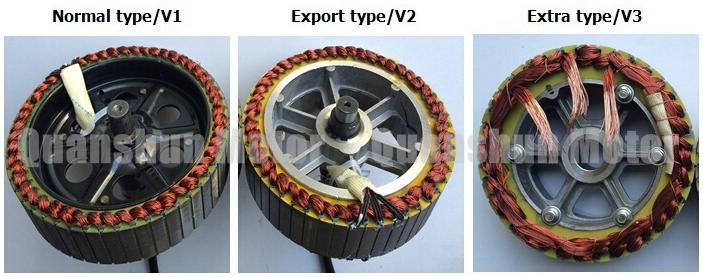

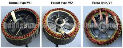

Hemmel
Это разница между V1 V2 и V3
1. Comparison between V1 and V2.
The configuration and construction inside the motor is not the same.
Export type have a stronger configuration, more cooper, thicker section surface, energy saving in usage.
In short, normal type is standard configuration, while export type is high configuration.
Thus, the cost of raw material is not the same.
2. Comparison between V2 and V3.
For extra type motors (motor Pn is 16 pairs):a stronger configuration than V2, more cooper wire and thicker Cross-sectional area section,  bear more Ampere in usage.
As technical data, they're not the same.
Export type Efficiency: more than 85~87%
Extra type Efficiency: more than 87~92%
Meanwhile, the magnetic steel is wider than export type.
не встречал тут этого сравнения и Если баян то прошу прощения :-)
TULSUNDUR
[user]Hemmel[/user], когда приводят цитаты со стороннего источника, обычно приводят и ссылку на него. а то уж больно смущает надпись КВАНЬШУНЬ на картинке...
хотя по смыслу вроде и похоже...  :bn:   хотя я и не крошковод, так как по мне этот мотор слишком тяжёлый, и избыточный по мощности.
