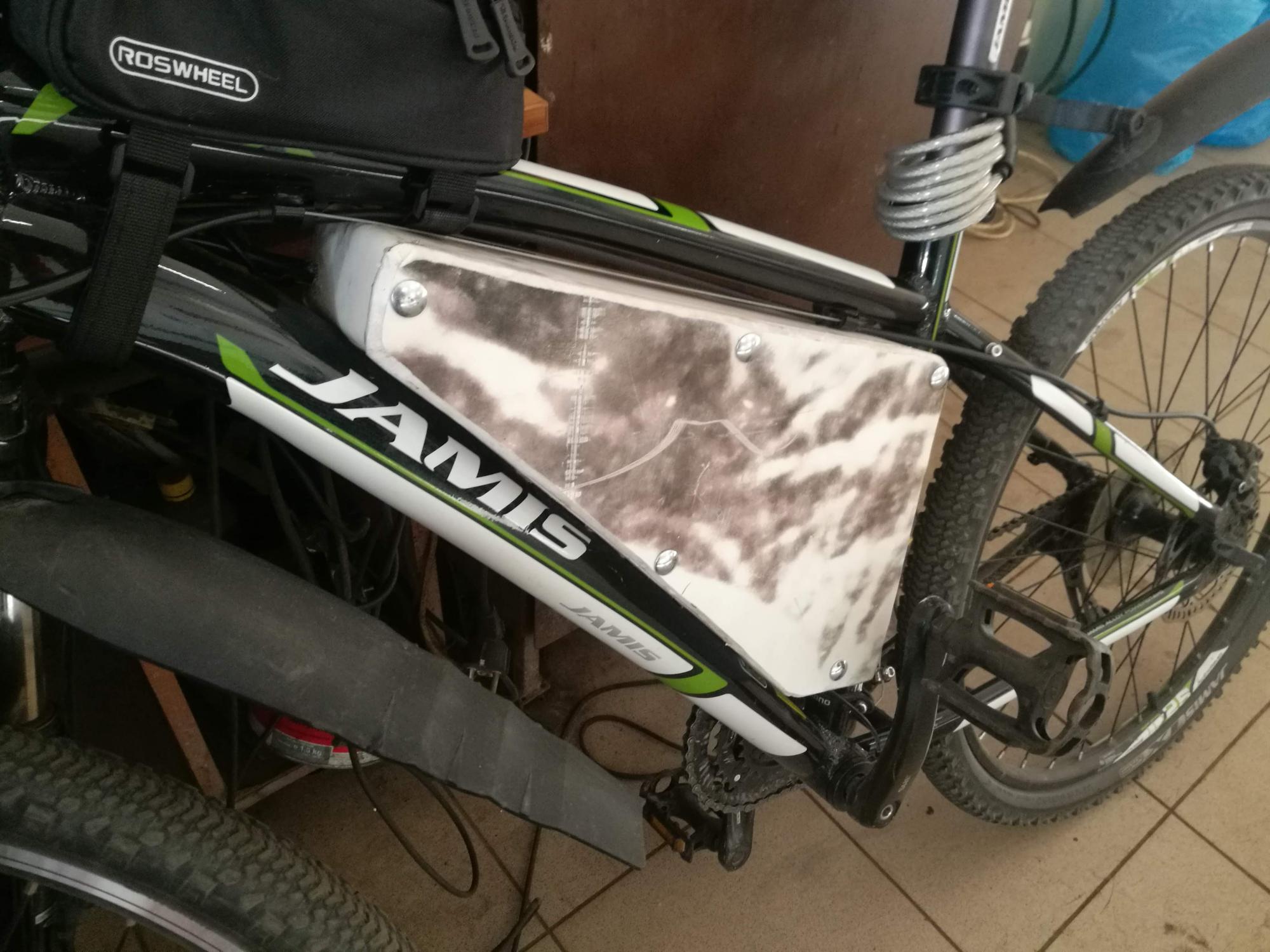

Добрый день. Я в этой теме еще новичок но есть один вопрос. У меня стоит редукторный MXUS XF15F, на 500W, с родным китайским контроллером 48V и батарейкой 48/13 Ач и я всё это добро засунул в герметичный пластиковый короб, будет ли сильно греться контроллер в 30 градусную жару, тк нет вообще вентиляции?
GANY
поставь на контроллер небольшой кулер от компа и точно не будет греться. и дырки делать не нужно. просто будет конвекция внутри корпуса. а снаружи будет охлаждаться воздухом.
smakis272
Спасибо, внутри корпуса места нет :bored:, снаружи колхозить не охота, я подумал может кто знает на личном опыте, как себя ведут эти контролллеры в закрытых корпусах.
newsky526
Цитата: smakis272 от 12 Май 2019 в 19:20может кто знает на личном опыте, как себя ведут эти контролллеры в закрытых корпусах.
...с большой долей вероятности - горят.  ;-)
