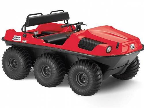

обычно полнопривод с цепным приводом на борт, бортовой фрикцион, далее, как у всех: коробка, движок, поворот торможением одного борта или враздрай.
http://vezdehod.poprostomu.com/photo/zavodskie_kolesnye_vezdekhody/vezdekhod_argo/amfibija_argo_6_6_frontier_580/13-0-86
ДВС с коробкой и фрикционами нет, можно перекомпоновать в лежапед  :wow:

Ну а красненький вездеходик на фотографии – это игрушка, он не только по снегу, но даже и по болоту не пойдет. Я посадил такую цацу в колее лесовозной дороги в этом году, а УАЗ там проходит спокойно. Многоколесники шли как альтернатива тяжелым стальным гусеницам, но после появления прочных и легких композитных гусениц остались только в секторе чудаков падких на маркетинг ( по типу: «у кого колес больше и ствол длиннее – тот и настоящий охотник»). Не трудно теоретически сравнить расход энергии при движении по снегу гусеницы и трех колес той же ширины, - при рыхлом снеге колеса в ауте.
