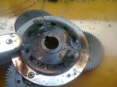

И опять вопрос: можно ли разобрать планетарный МК и заклинить-заварить фривол?

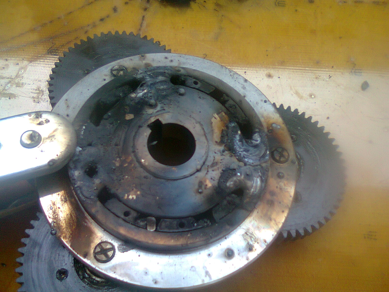

Заварить фривил на Q128 можно. Сделал сейчас несколько фотографий.
Q128 передний
Фривил. Большая шестерня закреплена на крышке мотора
Снимаем шестерню с крышки
Варить лучше со стороны крышки, чтобы потом было легко обработать болгаркой.
Собственно, я свой мак так и заварил на фото выше. Но рекуперацию еще не подключал.
На Q128 конструкция фривила мне больше нравится. Нет хрупкой пластиковой обоймы и стопорные ролики крупнее.
