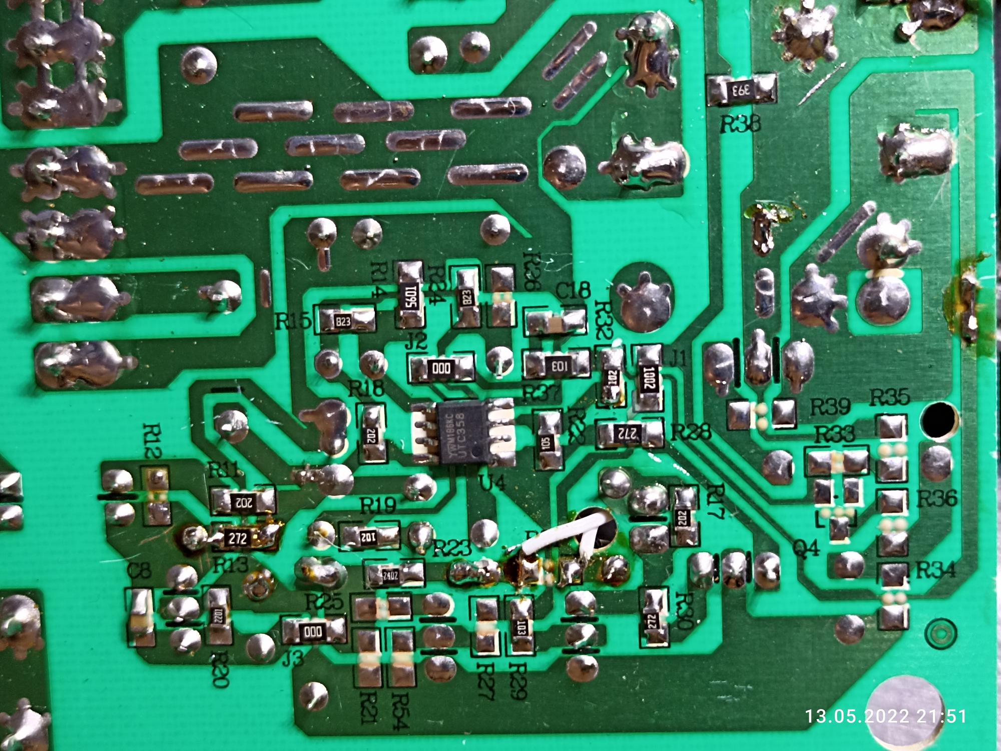

Lelivkos
Цитата: Mike 372 от 09 Май 2022 в 10:04За ток  должен отвечать резистор R32.
А до какого значения уменьшать? Номинал R32 1 кОм, уменьшал до примерно 850 Ом, ток не снижался. Дальше снижать сыкотно итак снизил на 15%.
Наверное R32 не регулирует ток.
Mike 372
А на сколько ток хотите понизить? Зависимость прямая. Другое дело, что не меняется, тогда действительно ссыкотно. Лечение по фото, оно такое.  :pardon:  Сейчас еще гляну.
Mike 372
А проверили цепь?  Не все дорожки на фото четко  просматриваются. Ток измеряется, как падение напряжения на R40, и от него с выходной площадки "-" идет дорожка под несуществующим резистором R34, перемычкой J1 и вроде как на верхний вывод резистора R32. Это правильно? Рядом еще R37, к нему тоже дорожка просматривается. Возможно он.
Lelivkos
Цитата: Mike 372 от 13 Май 2022 в 17:24А на сколько ток хотите понизить?
Понизить на 1-1,5 А.

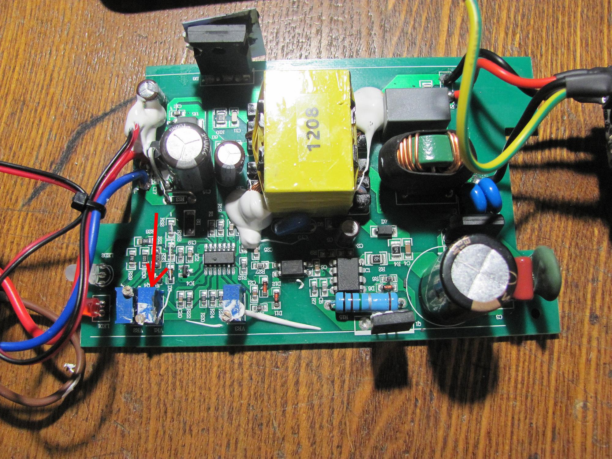

Собираю приятелю электровелик из имеющихся в запасе частей. С деньгами там всё плохо, поэтому желательно обойтись без покупок. Зарядник нашёлся только на 36 вольт а нужно 48. Можно ли изменить напряжение подстроечниками этого зарядника? Там их три, может кто знает, какой отвечает за напряжение?
Татос
Вопрос снимается, проверил опытным путём. Напряжение настраивается вот этим подстроечником.  Настроил на 54,6 вольта. :-)
Что удалось опытным путем про два остальных подстроечника? B-) Там наверное ещё ток где-то должен быть.
Татос
[user]edw123[/user], это ток, грубая и точная. Я не менял, зарядник был на 5 ампер. Когда перенастроил на 48 вольт, ток такой и остался. Проверил зарядив свой велик, у меня там ваттметр стоит.
Татос
Вспомнил что без дела валяется зарядник 4 ампера 14,6 вольт. Вскрыл, там два подстроечника. За напряжение отвечает помеченный стрелкой. Но больше чем до 18 вольт не поднимает. Рядом на плате место для такого же. Впаял, но вообще ничего не происходит, как будто его нет. Жаль, думал к делу приспособить.

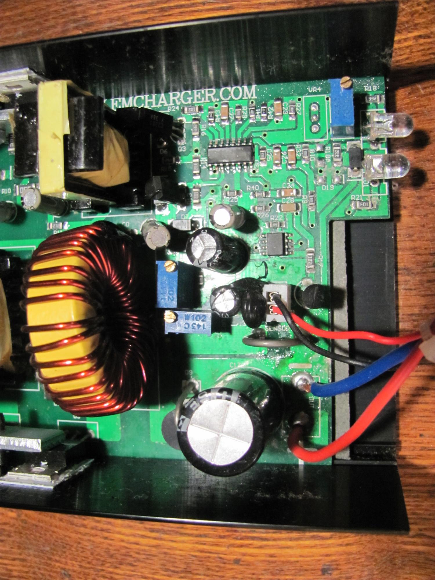

DM55
#375
Подскажите как понизить напряжение на таком зарядном (подстроечного нет)
Все мозги как понял здесь
crond
R22 влияет. Дерзайте аккуратно!
DM55
#377
Цитата: crond от 28 Май 2022 в 14:59R22 влияет. Дерзайте аккуратно!
Он 270кОм че то много, в теме номиналы на порядок ниже.
Пробовал 500кОм и 170кОм напряжение не меняется.
Еще вопрос как проверить напряжение не подключая к батарее(пока к батарее не подключишь зарядное не включаеться)
