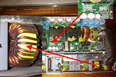

TheMarshall
Приобрел Delta ESR-48/40 вскрытие показало одну катушку с потрескавшимся лаком на проводе. Стоит его менять или это неопасно и шанс, что катушка коротнет небольшой? И подскажите, как на нем регулировать напряжение и ток?

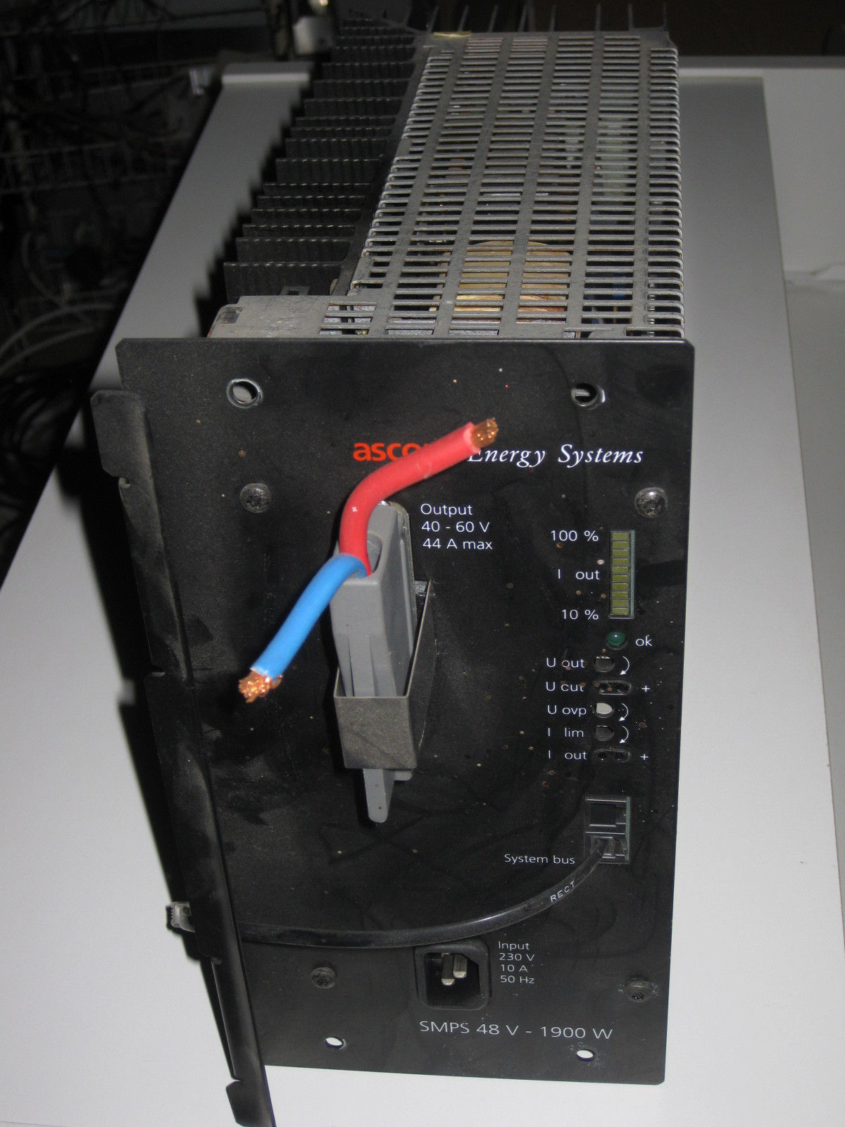

Alex711
Всем добрый день.
Использую rectifier ASCOM 48-1900.
Выпрямитель с естественным охлаждением.
Хотя даже без нагрузки через 15-20 минут радиатор нагревается до +35-40 градусов.
Вопрос.
Это нормально?
Выпрямитель имеет регулировки напряжения, ограничения тока и превышения напряжения.
Под нагрузкой всё отлично.

ser_mih
Вопрос.
Это нормально?
Для телекоммуникаций, нормально, так как стойка продувается вентиляторными модулями.
Защита от перегрева, думаю, есть, поэтому переживать не за что.
Если переживаете, обдувайте внешним вентилем или встройте его во внутрь.
ПС Нагрузите на полную мощность и +35-40 градусов покажутся нормальной температурой. ;-)
Alex711
#159
Так и поступаю.
Кулера на пониженных оборотах вполне хватает.
На 100% мощности выпрямитель включал только при проверке параметров.....
Держит.
