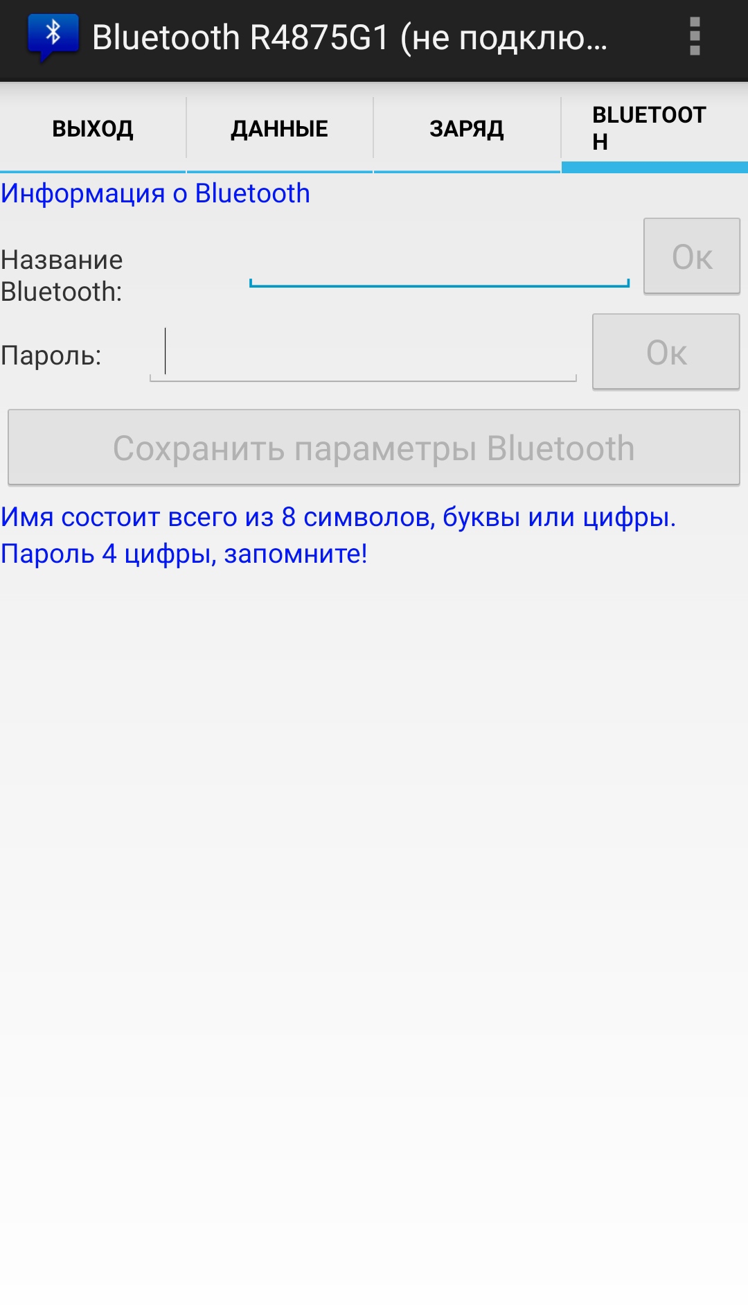

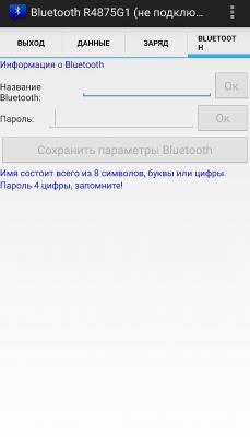

Megalow
Цитата: Николай29 от 14 Апр. 2021 в 23:32
А это самописная приложуха? отдельно модуль блютуз продаете?
