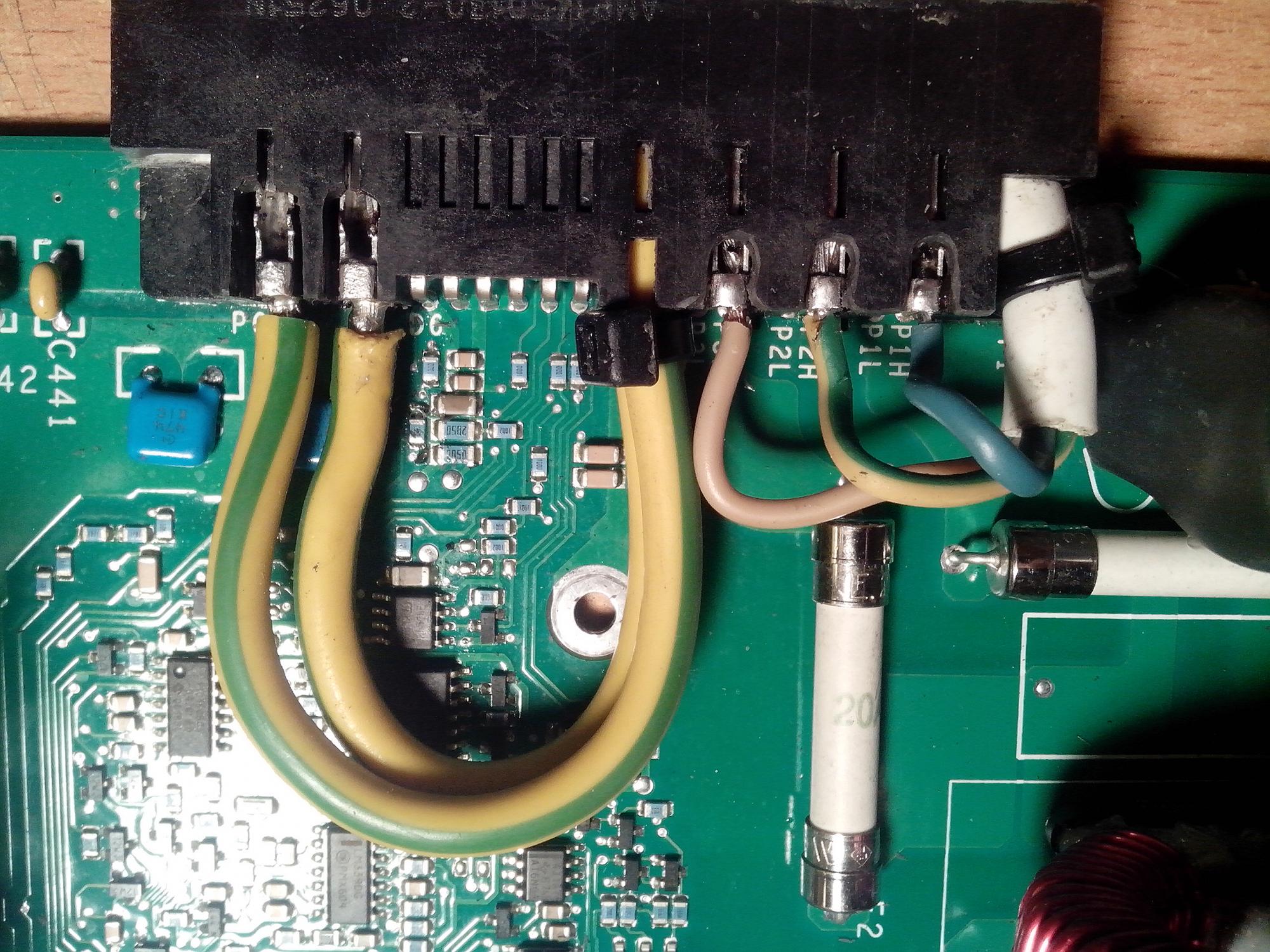

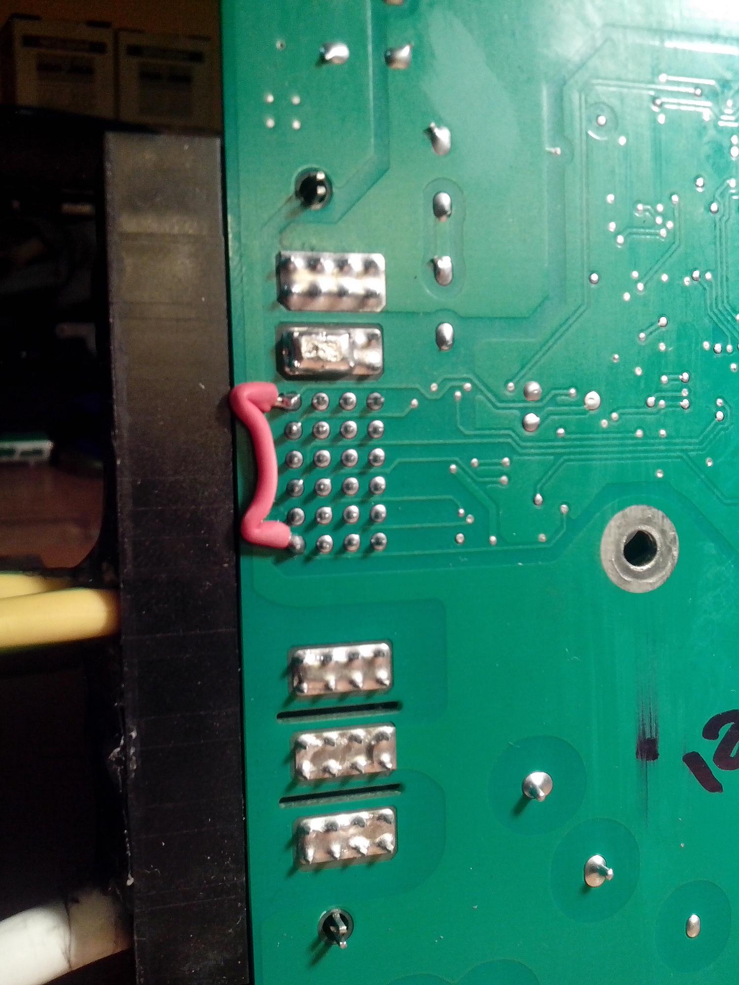

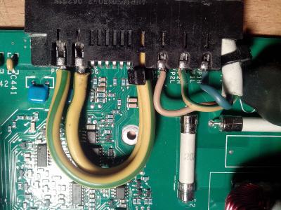

Помогите запустить этот блок, какие пины замыкать нужно?
DIVAS
#99
Не очень популярная среди нас модель... И гугл о нём тоже мало знает. Но нашлась заметка про его младшего брата, разъём выглядит также, может и у Вас сработает:
http://forum.mosfetkiller.de/viewtopic.php?f=6&t=61922
Ещё там показано, как ему регулировку напряжения прикрутить.
Для начала, в любом случае, померьте напряжение между пинами, которые собираетесь замыкать, и пробуйте замыкать сначала через резистор. Резистор для пробы желательно такой, чтобы ток не превышал 10-20 мА. Т.е. если там 5В, то это 270~510 Ом. Резистор поможет избежать большого бабаха, если замкнёте что-нибудь не то.
Если нужный результат достигнут и блок включился, а напряжение на резисторе упало до незначительного - можно ставить перемычку.
И, раз уж Вы обладатель такого блока, для этой темы были бы полезны фотографии его начинки. Выложите пожалуйста, если Вам не трудно.

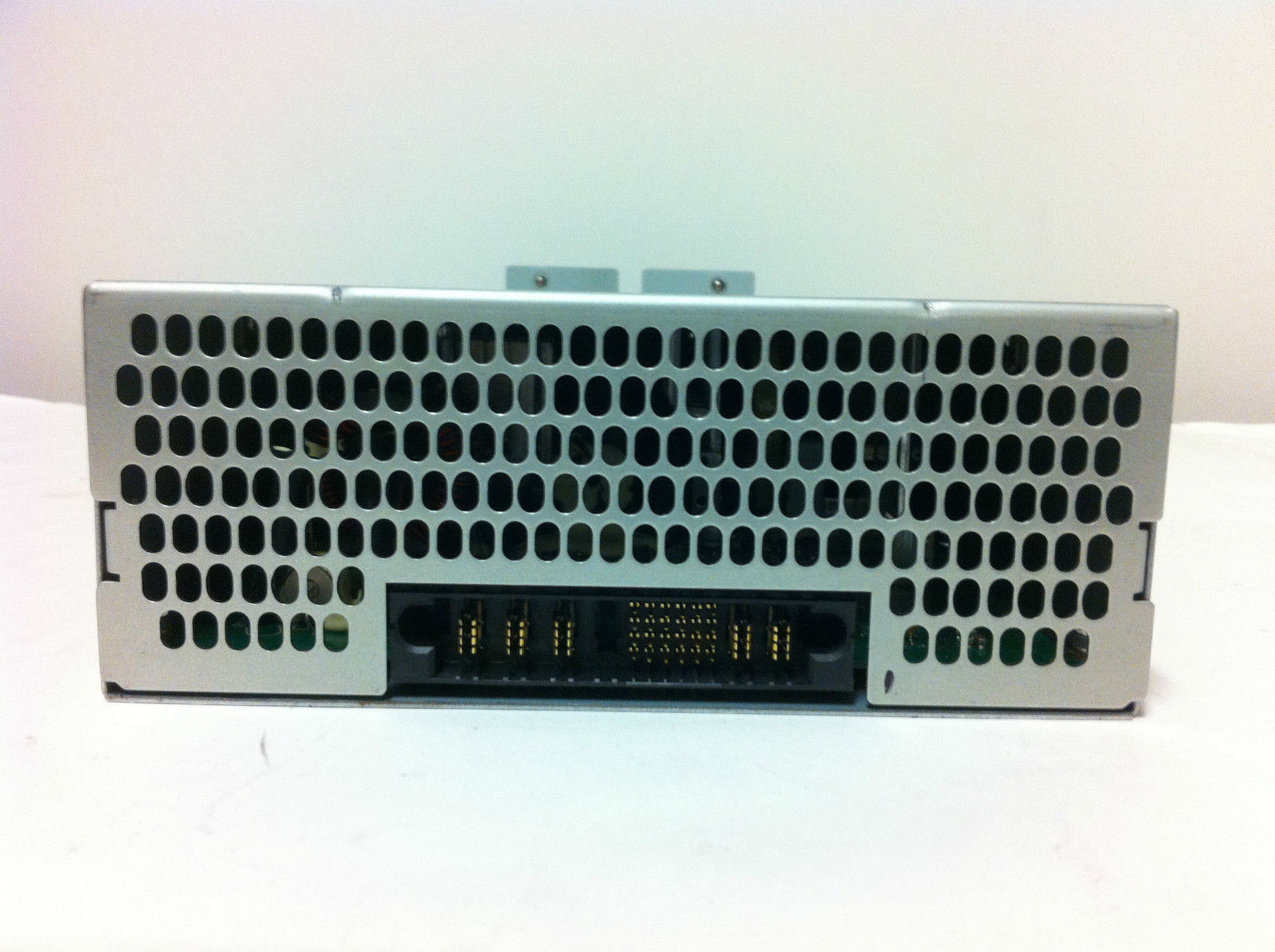

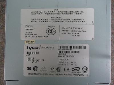

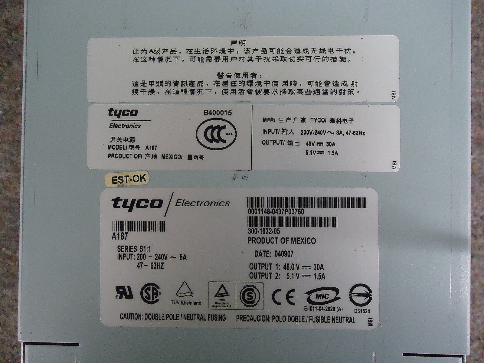

Из личного архива, раз уж про такой БП вспомнили.
Регулировку напряжения делать не пробовал...
Ток отрубает где-то при 33-х амперах. СС нету :(
Характеристики Tyco 187:
Габариты - 375*165*65; Вес - 3,6 Кг; Мощность - ~1,5 кВт; ШИМ-ка - UCC3895DW
К сожалению уже не помню как его запускал, где-то было записано, но не могу найти  :bn:
П.С. с картинками беда, некликабельны получаются, наверное что-то не так делаю...
но кому надо, открывайте прямой линк, и немного его поправьте, все будет.
Оригиналы весят не мало.

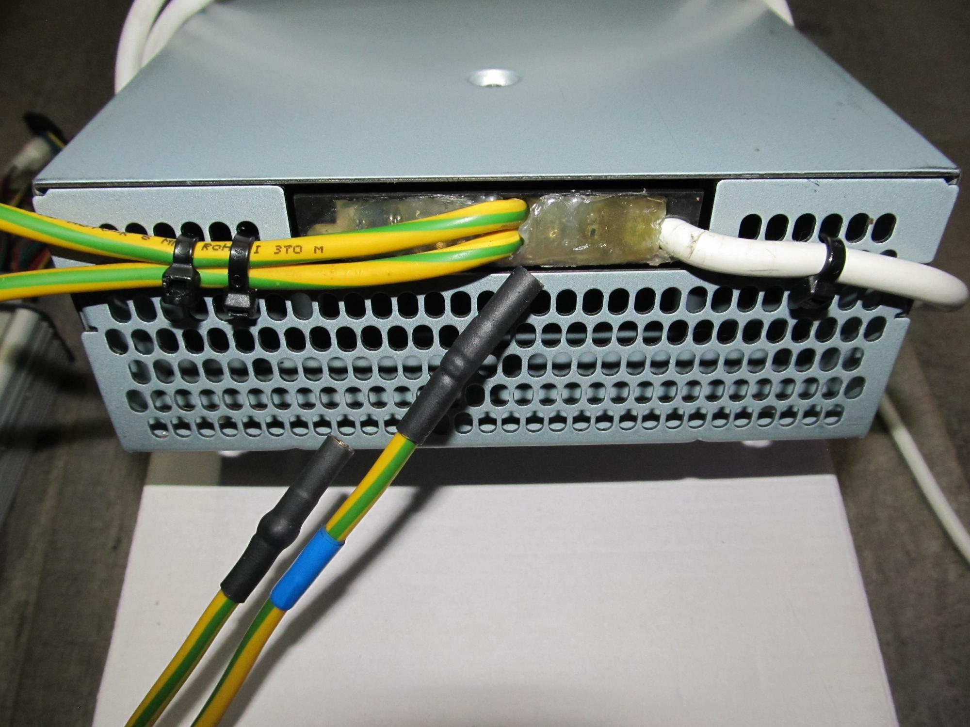

horrorlv
Был в отъезде, сегодня добрался до блока. Получилось так:
