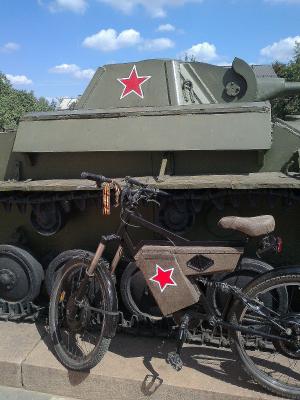

Полный привод на складном доноре: редукторник спереди 900 W и DD 1500 W сзади. Батарея 2100 W/h. Макс. 45 км/час.  Вес 31 кг.
Любые горы не страшны :)
