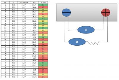

Решил я продиагностировать свою батарейку из призматиков А123. Много читал про измерение внутреннего сопротивления, но так до конца и не понял, то что я намерил это реальное внутреннее сопротивление или с учетом потерь на контактах? Измерял по приведенной ниже схеме, прижимал щуп рукой к контакту.
IvanM
i
Схема измерения правильная, а вот точность измерений вызывает сомнения.
Измерения №1 и №2, разница в напряжении под нагрузкой 0,01В, а ток почему-то дал разницу 1,5А. Видимо качество контакта было хуже.
Если считать, что у ячеек внутреннее сопротивление примерно 1мОм, то ток в 17А должен уронить напряжение на 17мВ, иными словами Вам нужен вольтметр с точностью в единицы милливольт, а не десятки.
Либо в разы увеличивать ток нагрузки, что бы реальное изменение напряжения было существенно больше погрешности ваших приборов.

[user]i[/user], да, мерил китай-мультиметром за 500р. Причем делал несколько замеров со сменой точки контакта, но цифры вот такие.
Может кто посоветует что-нибудь поточнее за разумные деньги?
