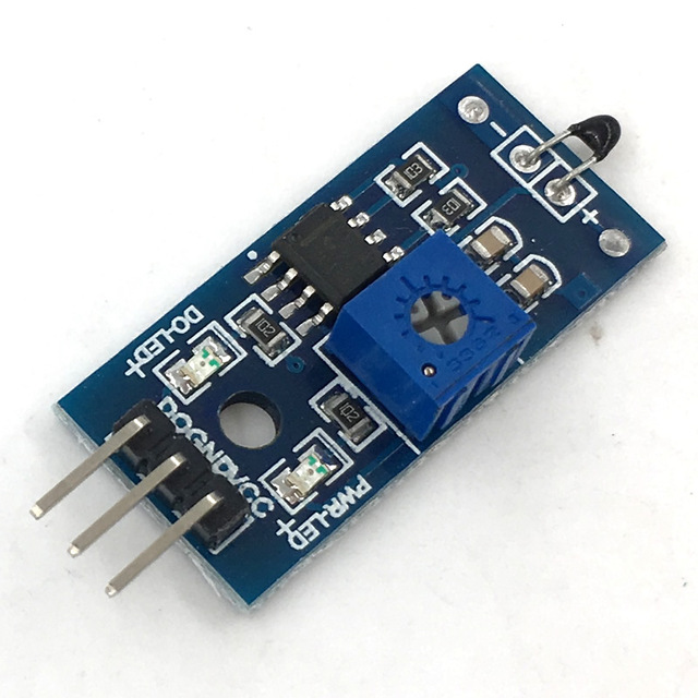

Эриксон
Друзья подскажите пожалуйста, для самодельного аккумуляторного зарядника нужен термо реле, для включения
кулера.  Такой можно поставить? или кто посоветует простой самодельный.
Сэм_N
а зачем оно то? чо там за бешенные токи?
вона просто комповый на 12В через 30ом еле крутится,охлаждает
смотря конечно что за деталюхи и радиаторы на них
AlexAi

Эриксон
Трансформатор моргалка для  десульфатации аккумулятора, т.к. стоит сутками и как не как греется и сам трансформатор и мосты диодные.
