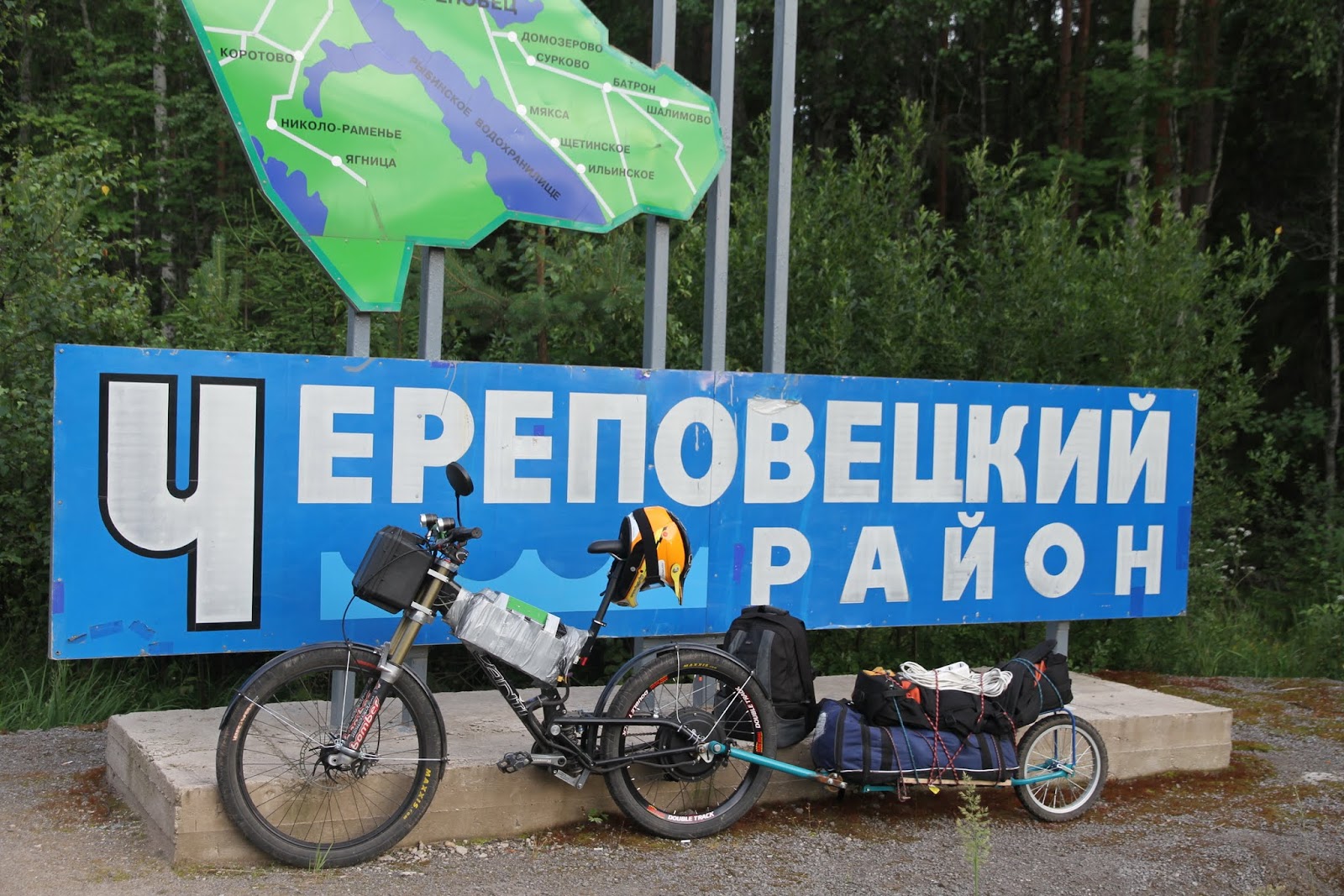

итак закончил свою телегу и понял что потратил много временя зря. во первых как ни старались, приварить ровно поворотный узел не удалось, видимо при сварке увело. в результате телега на скорости ывыше 30 входит в курсовой резонанс что черевато. что ни делал, результат один и тоже. избыточная инерция ну тд. позже до меня дошло, что и сам лигерад сварен криво. в результате сумирующие погрешности приводят к такому плачевному результату. хотя задумка была неплоха и на малой скорости ямы были нипочем. вот как это выглядело со стороны
по результатам испытаний было принято волевое решение использовать одноколескную телегу и один аккумулятор. соотвественно вещей тоже будет меньше и пробег тоже поменьше. думаю 250 за сутки. полевые испытания чероки. тест прошел успешно
вот результаты поездки туда. правда наложились данные по испытанию 2х колесной телеги. забыл сбросить.
вот результаты назад. ехал почти все время тапка в пол
пока катался туда-сюда получил 6 лайков от водил прям из окна  :-)
зы. старт планирую на след. воскресенье, понедельник
На это влияют 2 фактора, схождение и жёсткость. Так же немаловажна загрузка, как ни странно сильнозагруженную телегу не мотает даже при неправильном схождении.
Цитата: Peoner от 24 Июнь 2013 в 10:35
ну значит не показывай, художник ;)
"А кому не интересно, тот пускай и не глядит" ©.
Цитата: kab-as от 24 Июнь 2013 в 11:03
Устранить этот эффект позволяет другое крепление телеги к тягачу, как на этой фото.
Не сильно нас тогда спасло такое крепление. Видел как телега(правда пустая) входит в резонанс и кувыркается на 40км/ч с искрами прямо перед носом, жуть. Благо этой телеге оторвало при перевороте одно крепление колеса. Верёвки и смекалка помогли не только закрепить колесо назад, но и сделать настраиваемый сход, и за какой-то километр мы её настроили так, что около 100км(до самого дома) жали 50км/ч без эксцессов. Самое интересное, эта же телега парой недель ранее ехала с грузом без резонансов, но там оторвалось крепление, в результате чего она была брошена в деревне у добрых людей.
Итого: сделать регулировку схода хотя бы для одного колеса, равномерно загрузить как можно ближе к центру(большой груз на концах - аккумуляторы, неправильное решение), увеличить жёсткость колёс(например уменьшить их диаметр).

_claw
#100
ну подведу итоги дискуссии. проблема в том, что все выше сказанное верно и тп на скоростях ниже 30, при больших скоростях любой люфт зло в квадрате. вчера протестировал другую телегу на скоростях 50 и выше, устранив дефекты после воскресной поездки, а именно осевые и проч люфты и усилил некоторые места. результат вполне устроил. лигер ведет себя гораздо предсказуемей. сразу извиняюсь за избыточную волосатость контента и проекцию пятой точки на видео  :-D. на первых минутах выезд с гаражной территории. у нас там круглый год бомбят,  вот и пришлось немного спехотинить
скоростной режим на лигераде с телегой. 55 км/ч
следующиее сообщение наверно запощу уже  в дороге. начинаю собираться.
