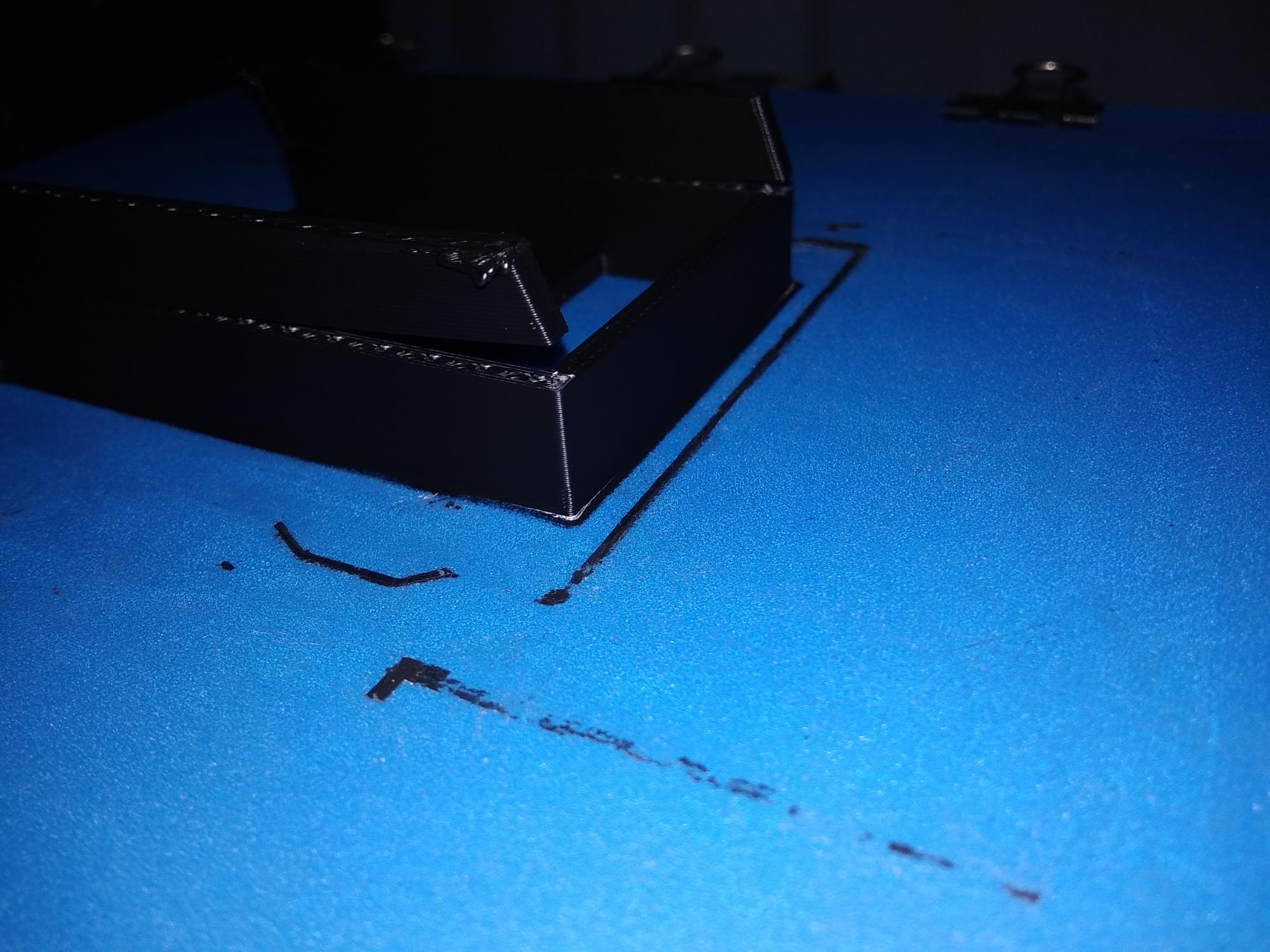

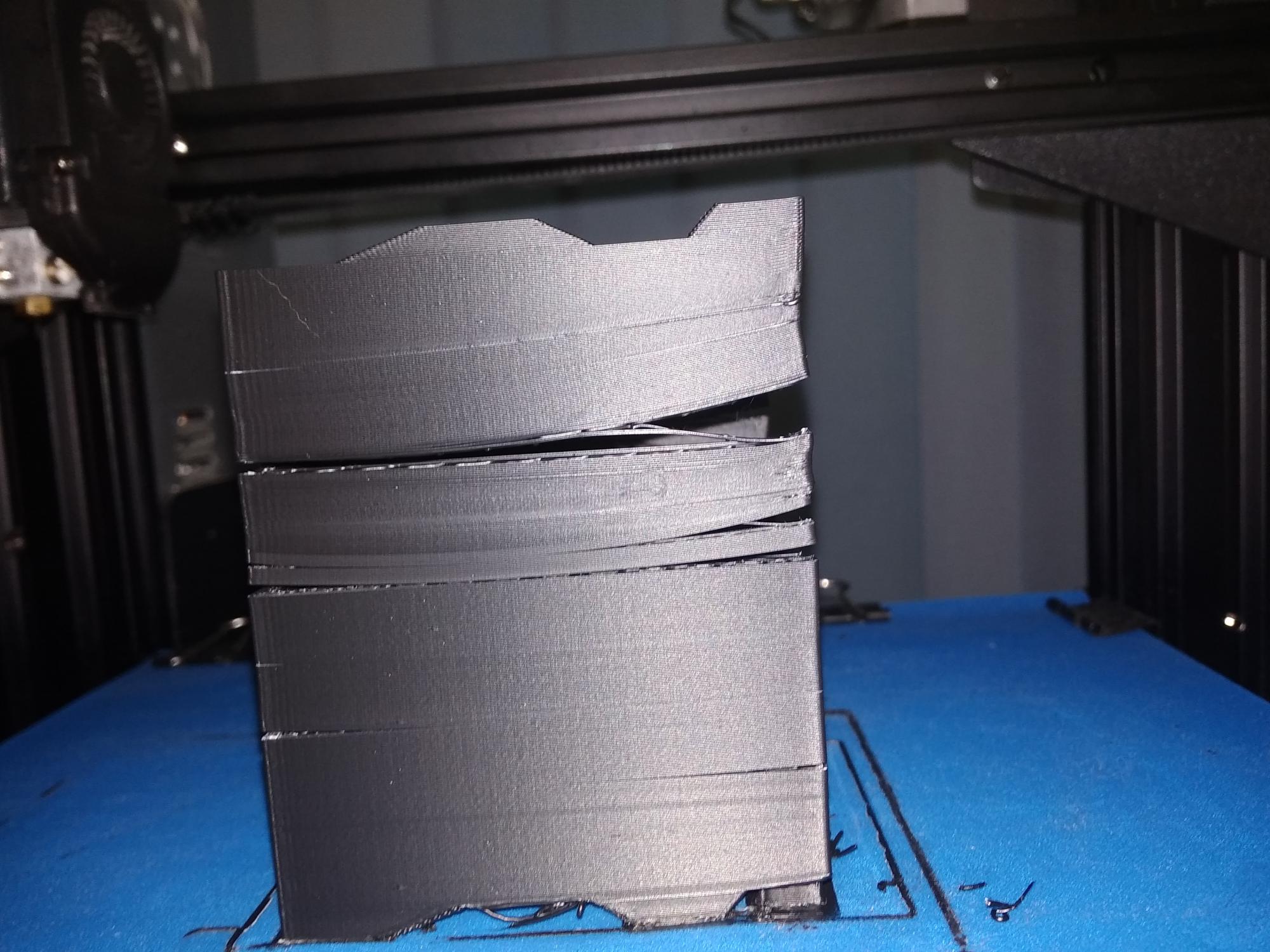

Я понимаю что пластик от усадки склонен трескаться, но почему так?
И почему такая лапша печатается?
acyd
Это абс?
Печатай петж или pla, у них около нулевая усадка.  Абс детали такой формы сложно напечатать без термокамеры. Надо играться с настройками, чтобы добиться максимальной межслойной адгезии: проектировать так, чтобы плошадь слоев была максимально возможна, снижать скорость, убирать сквозняки, подобрать правильно температуру и поток.

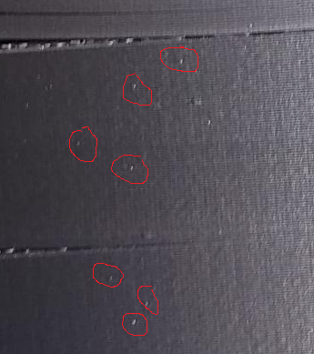

у человека на распечатке видны характерные пузырьки, что говорит о наличии в пластике воды.

Судя по жести на фото, этим пластиком вряд ли можно печатать такие объемные модели
ABS у меня более 4-5 сантиметров подрывает края и расслаивается как на фото (с громкими щелчками в процессе.) Можно конечно шаманить с кожухами, сквозняками вентиляторов головки... и прочими шаманствами описанными авторами выше этого поста, но как ни странно дешевле брать более дорогой тип пластика (меньше деталей идет в мусорку и меньше драгоценных человекочасов тратится на борьбу с мельницами). Поэтому ABS у меня только для мелких деталей из за своей хорошей постобработки (глянец на мелких скульптурках получается шикарный.)

АБС. Со сквозняками борюсь. Уменьшил скорость. Лучше выходит. Но должно быть ещё лучше.
В комнате стоит, откуда вода. Не вижу пузырей .

70 мм высота, много уже?
Ерунда в том, что был период вполне нормальной печати, и вдруг как отрезало, пошла лапша.
TRO
#530
Цитата: морячок от 27 Май 2021 в 13:5370 мм высота, много уже?
Дело как раз не столько в высоте, как в остальных двух измерениях, напряжение повышается слой за слоем по всей длине, как лук натягивается. И чем плотнее и жестче рисунок заполнения, тем сильнее оно тянет за края. Для ABS всякие теплицы вокруг чуть увеличат нормально печатающий размер, но целиком проблему все равно не уберут.  Меня тоже жаба душит покупать не ABS пластик, но два года мучений и  мешок брака научили ценить своё время больше мнимой экономии. Когда я это понял то просто купил сразу петг и пла в китае на половину месячной зарплаты, и печатаю этим беспроблемно уже второй год, и половина еще осталась (зато нервы спокойны, жаба по трате уже забылась, а маленький склад пластика греет душу). И теперь трачу своё время не на пустую борьбу с печатью, а на освоение 3Dмоделирования (я за разницу цены пластика купил себе кучу времени, и считаю это очень выгодным приобретением). Короче, важно правильно выбирать пластик под задачу.

купите гигрометр. и посмотрите влажность в комнате. если выше 10% - пластик нужно сушить.
А "отрезало" потому что зима кончилась и воздух в квартире стал влажный
Цитата: морячок от 27 Май 2021 в 13:53В комнате стоит, откуда вода. Не вижу пузырей .
вот обвёл дефекты
это вскипание воды в сопле и спонтанное выдавливание пластика.

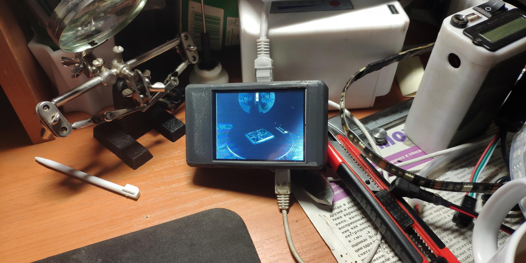

Ps: А вот так я за принтером подсматриваю  :-D (Orange PI Zero + SPI TFT Display)
