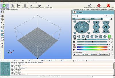

Ты должен нагреть сопло до рабочей температуры и руками толкать пруток, пока он не потечет из головки, после чего принтер заправлен, более никаких операций не надо делать (разве что не передерживать разогретым и стоящим на месте. Сопла засоряются крайне редко, обычная причина - перегрузка двигателя, не могущего толкать пруток слишком бысто
i
У меня пластик постоянно заправлен в принтер, ждет работы, а она у меня редкость.
Когда нужно поменять тип или цвет пластика, включаю экструдер, когда нагреется, из програмы (Repetier-Host) даю команду на вытягивание, несколько раз, так как задается максимум 50мм хода. Когда нить полностью вылезет, меняю ее. Даю команду на втягивание, опять же несколько раз. Когда нить приближается к соплу, иду медленнее и короче (по 1-2мм за раз), это чтобы подающая шестерня не прогрызла нить при быстром проталкивании холодной нити через сопло. Когда пластик потечет из сопла и станет нужного цвета - зправка закончена.
Рекомендую наколоть на филамент поролоновый кубик, он будет счищать пыль с нитки, перед входом ее в принтер.

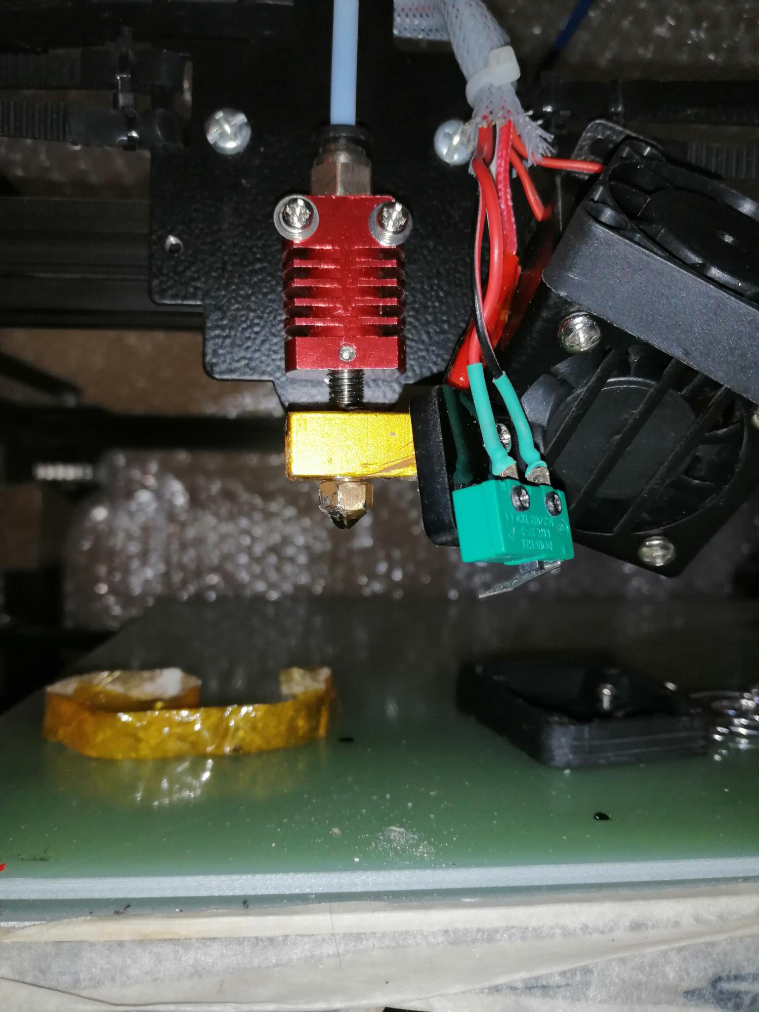

Stanislavchik
посоветуйте магазин в москве для покупки боуденовского хотэнда. каким-то образом при откручивании сопла сорвало резьбу.

Stanislavchik
Stanislavchik
По виду CR10:
Раз так получилось, может что получше поставить? И какое значение имеет цвет? Вижу есть красные и некрашеные.

Althair
Цвет никакого значения не имеет. Как заанодировали, так и есть. А вообще нагреватель лучше упаковать в термоизоляцию - лучше будет температуру держать
Добавлено 29 Янв. 2020 в 09:41
А крутить надо ИСКЛЮЧИТЕЛЬНО НА ГОРЯЧУЮ. Иначе сопло при прогреве будет болтаться. Ну, или как у тебя...

Stanislavchik
Это был один из косяков этого принтера, не успевал догреть голову до 240 градусов и давал ошибку, помогло завернуть в войлок, а вчера начал шарить по магазинам и нашёл резиновый чехол на это дело.
Добавлено 29 Янв. 2020 в 09:43
Так при остывании же объём уменьшается и наоборот всё должно легко крутиться. Я грешу на заводской брак, т.к. хотэнд пришёл в собранном виде.
7ambrion
Цитата: Stanislavchik от 29 Янв. 2020 в 08:30А как надо было?
у меня они как то слишком туго шли всегда когда холодные, а нагреваешь и как по маслу сразу )
Цитата: Stanislavchik от 29 Янв. 2020 в 09:22Раз так получилось, может что получше поставить?
я на химере желтой остановился ) там трубки прямые идут внутри, без кантов, и пластик не забивается ) это самое главное на мой взгляд, а если и так, так, то можно не париться )))

Althair
Цитата: Stanislavchik от 29 Янв. 2020 в 09:22то одно, то другое, надо было с чего нить понадёжней начинать.
Я так понимаю, это что-то типа Prusa? Я такой брал потренироваться, потом задолбало, подарил страждущему (да, я злой  >:D)
Возьми за аксиому: все манипуляции с экструдером делаются только на рабочей температуре! Плюс, если хочешь нормальной печати, то обязательно нужен корпус. Если с этим грабли, то даже просто картонная коробка из Леруа здорово способствует.
