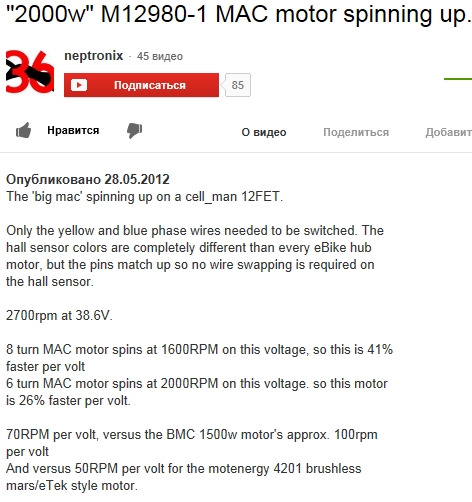

Возможно не совсем в тему, т.к. речь пойдет не об МК, а о внешнем моторе, который выпускает компания MAC (та самая, которая делает известные МК MAC).
MAC Brushless DC Motor M12980-1 (2кВт/48в/3500rpm/5кг).
фото
видео

с контроллером что? если там больше 12 пар полюсов МКшный его не потянет
SolarRay
Сомневаюсь, что там даже 8пар есть.
По моему этот мотор не сильно отличается от того, что на gng1 установлен, а учитывая его цену и то, что на тао, такого же диаметра и любой длины полно...
Посмотрите комментарий автора видео - он его от 12fet Инфинеона запускает.
-Владимир-
[user]Pavel__[/user], Судя по даташиту. У него  максимальный момент на валу при питании от 36 В- 4NM- как у циклона. Или я что-то не понимаю?

Да, возможно (если там нет ошибки).
Вот еще даташит на 48в.
В этой теме на сфере есть больше информации об этом моторе.
А вот видео с ним на электровелосипеде.
