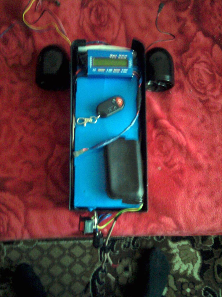

  После долгих раздумий и примерок решил отказаться от идеи ставить АКБ под седушку,правда не насегда. :-)
Вернулся к первому варианту установки АКБ,то-есть на раму.
Короб который я сделал подходит как на раму,так и вместо мотоседушки.Времени мало,работы много,скоро открытие сезона,а я не на коне :neg:
Появилось время,перебрал проводку под короб,пока заготовка.В принципе,что планировал,то и влезло.
Вся коммутация в коробе и все приборы.Осталось сделать верхнюю крышку и облагородить.
Спонтанно пришла в голову идея закрепить колонки на стенки корпуса.Получилась вот такая чебурашка O_O
Сверху,за ваттметром ключ зажигания,снизу сужающий мини-короб под разъёмы зарядки и откл+ДСишка для акустики.
На верхней крышке под ваттметром собираюсь выстроить ряд выключателей,для включения дополнительных приборов.

Похоже на антенное хозяйство на крыше.. такой распределительный блок.

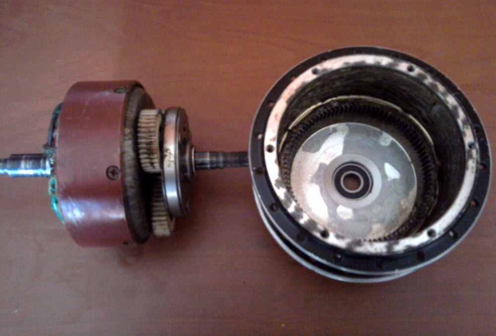

решил сегодня разобрать движок на профилактику. :wow:
На удивление разобрался без усилий.Следов ржавчины не обнаружил,смазка  фривила потемнела,механических повреждений и видимых следов износа шестерен не обнаружил. O_O
В качестве смазки использовал  вазелин :wow:,купленный в аптеке.
Во время работы смазка  раскидывается по движку,соответственно и ржавчине негде появятся.
Никакого лака не нужно! Велос эксплуатировался круглогодично и в дождь и в жару,перенёс даже броды  60 см.
Обмотки светлые,следов перегрева не обнаружил
ПС фото сразу после вскрытия !
